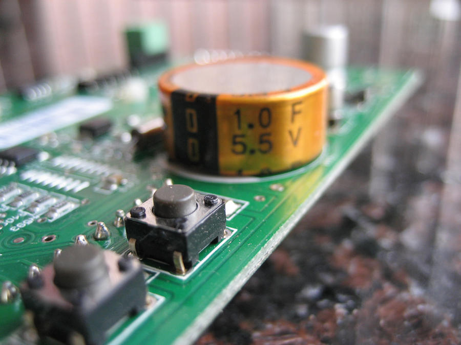

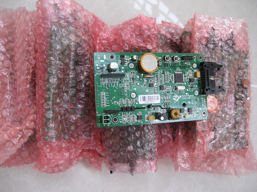

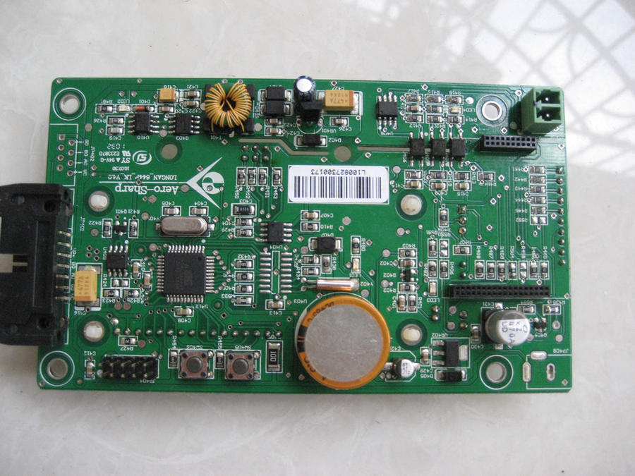

某坛花70元包快买了如下这一堆(10片)看图:
详细情况:
我知道很超值了,只是如果拆件却是很浪费了。可否稍加修改用作Transistortester?
发表于 2015-5-18 18:45 | 显示全部楼层
肯定可以滴 先画出原理图 然后改软件 再然后飞线改电路 这样完工最快也要一个月吧

 楼主| 发表于 2015-5-18 23:49 | 显示全部楼层
hualiancnc 发表于 2015-5-18 23:31
哪个坛?给个连接呗

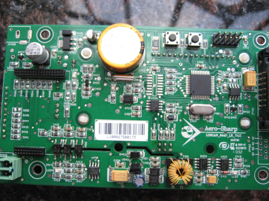

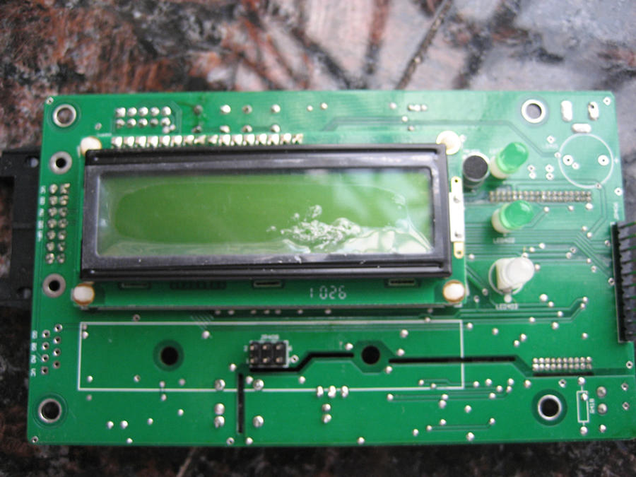

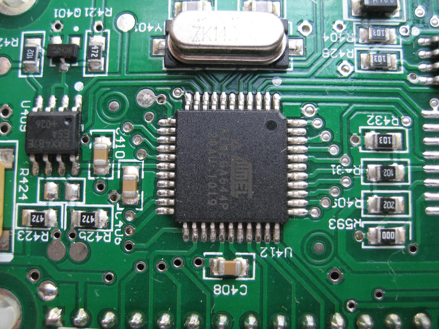

早给人打民要了。你想想,这7元一片的板,拆啥都值了。
ATMEGA644 1片
ACM1602 液晶一片
5.5V1F超级电容:1只
MAX4872只
FM25640(64K RAM)

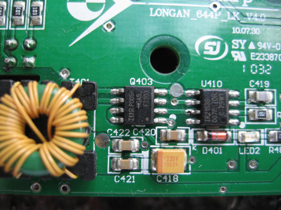

IR2153(带振荡器的高压半桥驱动器):1只
IRF7303(MOS管):1只
稳压芯片:5V和3.3V输出各一只
发表于 2015-5-19 22:46 | 显示全部楼层
上面那是隔离电源,自己减下来用都合适~~~
