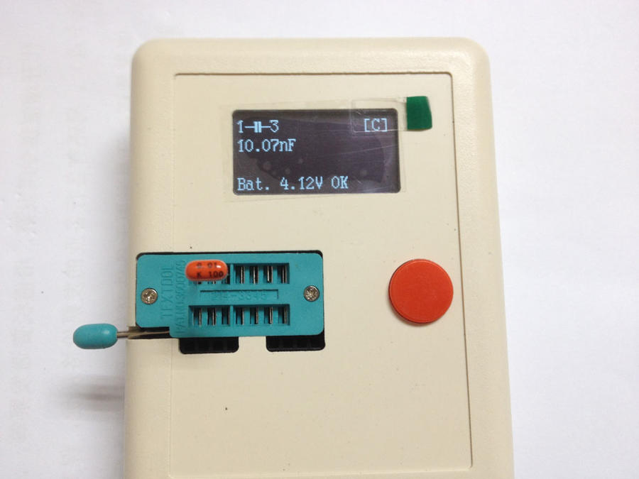

GOGO都组了四次了,交作业的人不多,特别是测量方面贴出来的较少。我就上些测试图片,装机过程就不上了,供大家参考。
0.5%的电容测量

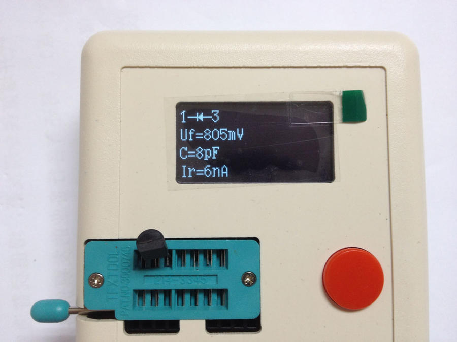

三极管测量
有问题三极管

CBB电容测量,电容接在1、3脚会显示C,前面接在2、3就没有C显示。

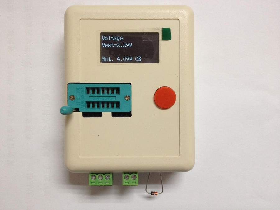

12V稳压二极管,测量结果11.8V
3.6V稳压二极管,测量结果2.29V,买的是3.6V的是不是卖家给错了,还是测量有问题。
这几个插座如果再出来一点就好了,现在是插头与插座接触不上,没办法测试稳压二极管只能将二极管的管脚靠在插座针上。

管脚插进去,锁紧螺丝,测稳压管很牢靠啊
发表于 2015-5-19 21:02 | 显示全部楼层
稳压管在小电流下测试的Vf电压是远小于标称值的
发表于 2015-5-19 21:29 | 显示全部楼层
我的稳压管还没有测试,电容和三极管试了试都还不错。
发表于 2015-5-19 21:50 | 显示全部楼层
基本上都是偏大的吧。他这个3.3v测得2.2太离谱。。应该不是3.3v的
发表于 2015-5-19 21:54 | 显示全部楼层
稳压管的VF是非线性的并且与电流有关,3.3V的是几十左右的测试值,如果几十uA也就是2V多,很正常
