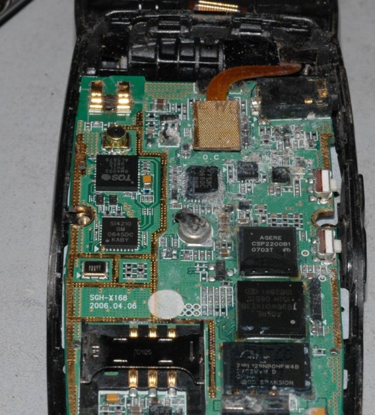

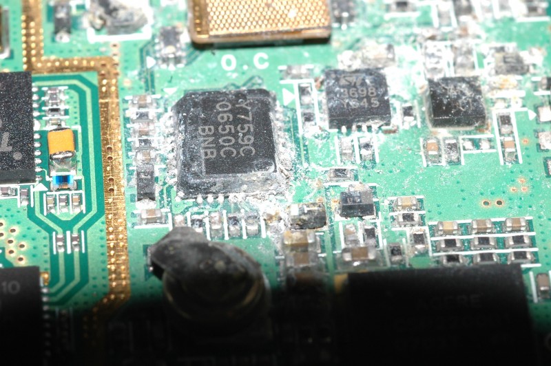

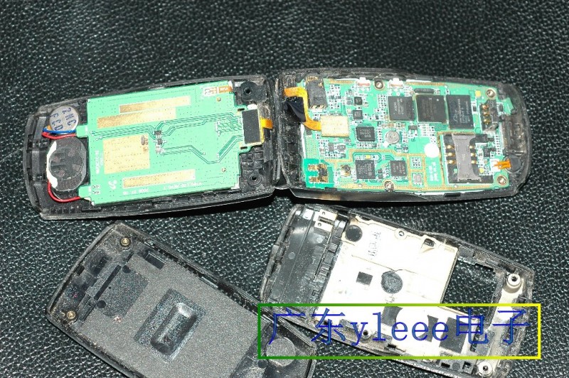

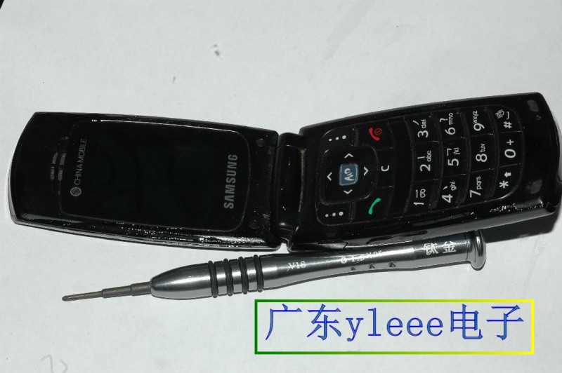

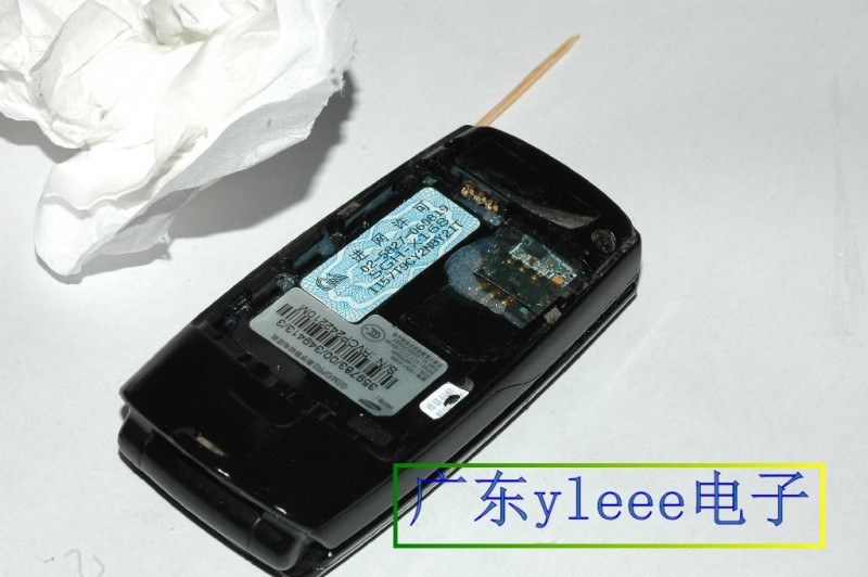

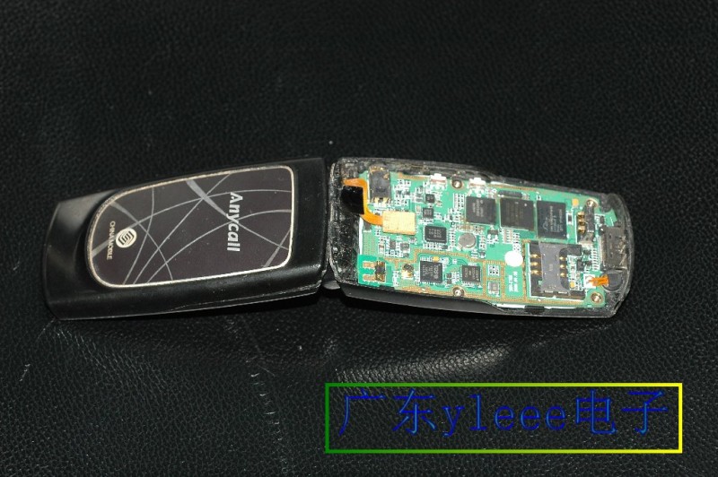

话说老爸的手机在洗衣机里泡了几个小时的水以后,当时以为是无药可救了,就丢一旁没搭理,而另外买了一部叫做三防的手机,发现其防水性能不太如意,就想在能不能把那台已经进水好几天的手机救活,自己也处理一下当防水手机,所以一不做,二不休,死马当活马医,三两下就把手机给大卸八块,结果里面泡水全泡成这
没有清洗前
没有清洗前
芯片全起毛了
芯片全起毛了
灰

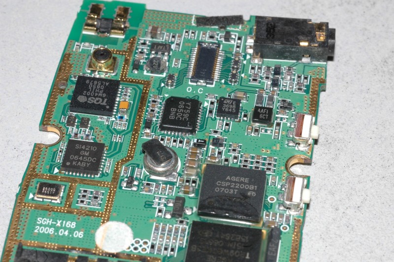

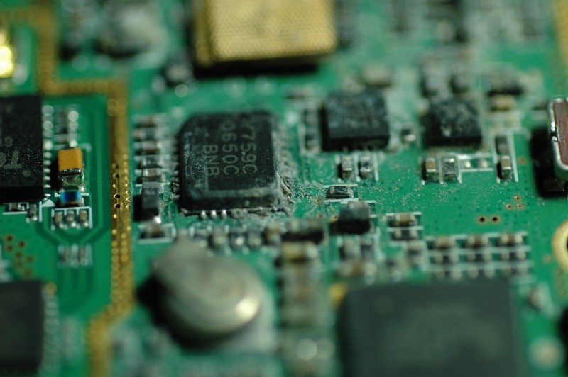

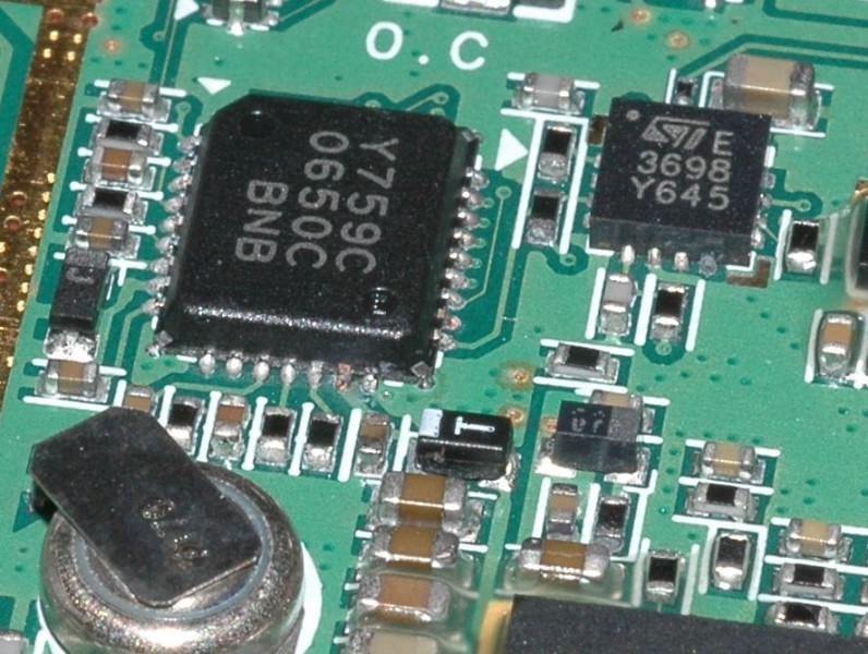

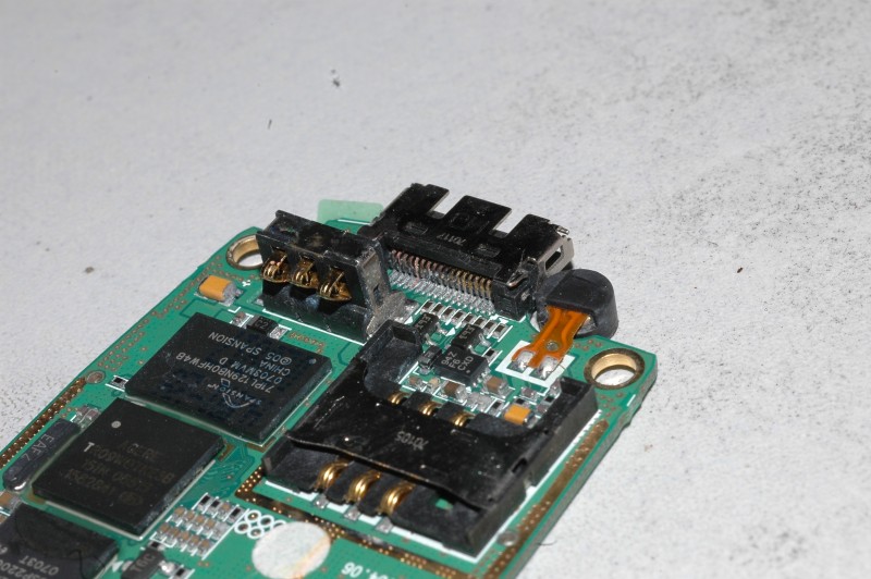

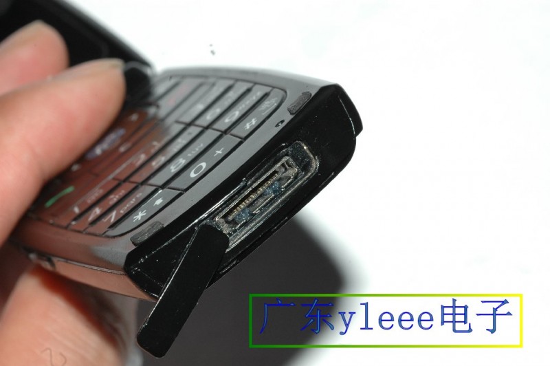

自己用酒精清洗后,发现有些已经生锈氧化了,开始对能否开机还没有抱多大的希望,结果用电吹风吹干后竟然奇迹般的能开机,真开心。
清洗后
清洗后
清洗后的充电接口
清洗后的充电接口
放大看看全绣了
放大看看全绣了
芯片清洗后有一脚绣了
芯片清洗后有一脚绣了

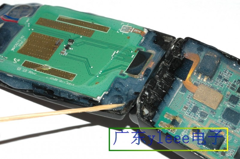

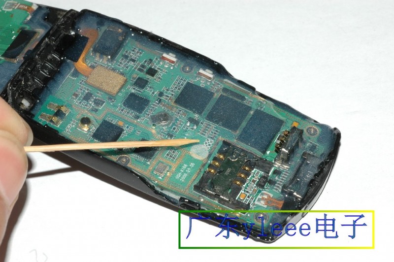

 楼主| 发表于 2010-9-9 15:46 | 显示全部楼层

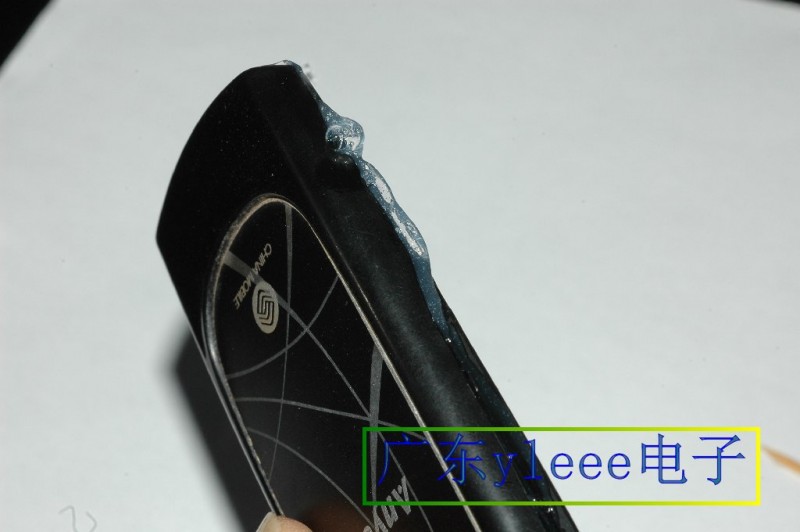

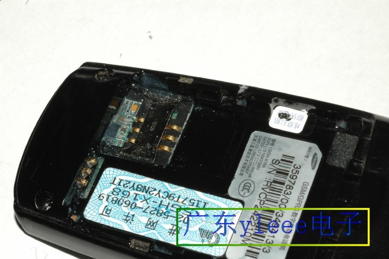

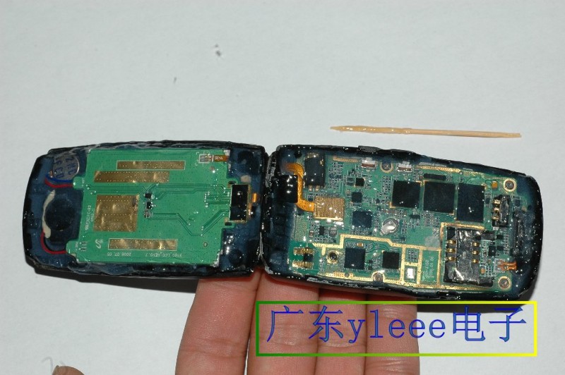

测试过充电和打电话各功能正常无误后,接下来就是上硅胶了,使用韩国产的道康宁3140硅胶覆盖在上面。这款手机的键盘是全密封,所以只需要对后面进行胶封就可以了,处理完以后,还没有测试过实际防水性能哈,因为SIM卡没有安装进去,电池盖还没有做密封处理,所以就没有测试了,等SIM卡装上去后就准备把它完全密封。

 楼主| 发表于 2010-9-12 11:46 | 显示全部楼层
犯了一个严重的错误,把听筒的喇叭给全密封住了,众所周知,手机的听筒喇叭也属于动圈式扬声器,把它给密封死了,让它没有足够的空间可以动了,致使声音非常的小,而且声音变坚了,严重影响通话质量,现在试着再拆开外壳,但已经没有回天之力了,完全密封死了,无法再拆开!
