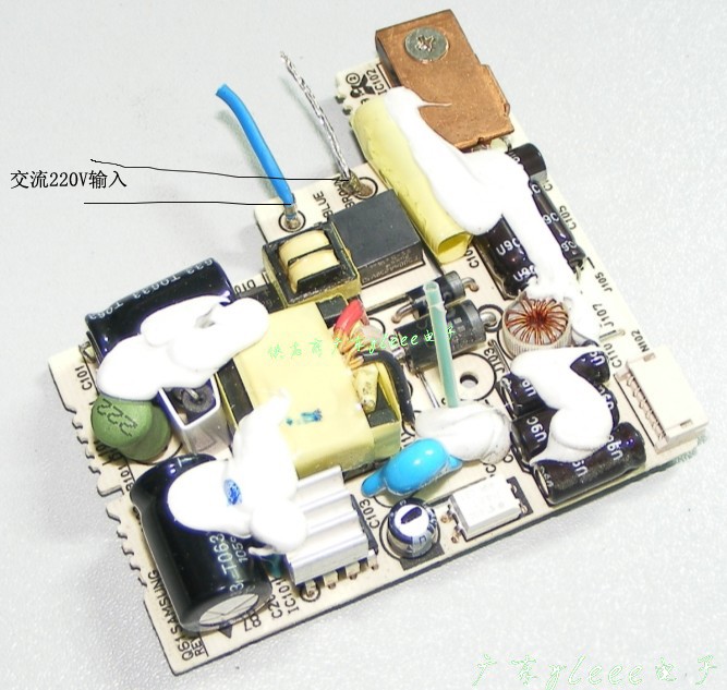

3. 检查电路板损毁的情况
       机场快线是由WiFi板和电源板组成的,其中WiFi是工作于低电压的,所以被烧毁的机会甚微,可以完全排除它会出故障损毁,所以将它放在安全的地方待用。

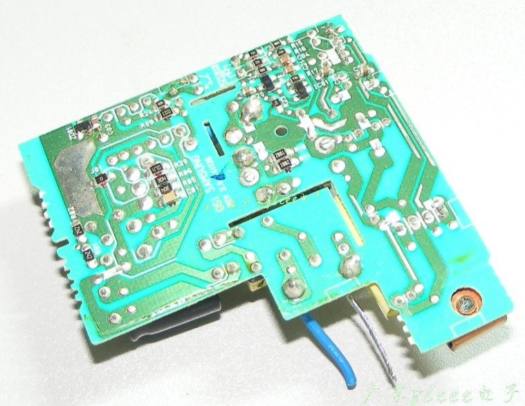

       电源板是故障的多发地,机场快线的开关电源是由Samsung公司出品的,产品的型号是PSCV070201A。为了缩小体积,它使用了电容降压的原理,以两枚10微法/400伏特的电解电容串接在220伏特输入的两端作降压。用万用表测量电容的两端,发现电容已经被击穿烧毁。出问题的电容很容易从外观辨认,其中一枚顶部出现爆涨,另一枚则在底部接脚处发现漏浆,接脚线爆出,轻轻一拿,接脚线已经与电容脱离。
       220伏特交流电的输入通道,先经过一枚密封式的“慢速延时”保险丝T500ma/250V,用电表检测发现保险丝已经熔断了。
       用新购的电解电容替换了已烧毁的电容,将新的保险丝也焊上后,先不忙着通电,用万用表测量交流电源的输入端,发现两端间的电阻只有70欧姆,这样如果接通220伏特的电压,回路中将产生大于3安培的电流,新换的只有500毫安载荷的保险丝将会立即熔断。由此判断,电路中仍有其它器件存在短路的状况。
       经过一段时间的琢磨,确定了整流桥、低压电容器、扼流电感等器件不会有问题后,判定是DC/DC电源控制IC出问题了。因在线无法测量IC的好坏,于是将其焊下后,再检测交流输入的两端,显示两端间的电阻为无穷大,说明短路就出现在IC内部。用新的IC替换入电路板后,测得电源输入的两端电阻已经达到正常值,说明电源板已经基本恢复正常。
4. 对电源板通电检测
       经修复的电源板,通电后没有发现异常。用万用表测量电源输出端,测得橘红色线端的输出为3.3伏特,这是正常值,供WiFi电路及及音频处理部分工作;测得红色线端的输出为4.96伏特,这是供机场快线的工作状态LED指示灯的5伏工作电压。一切表明,机场快线的电源板已经完全被修复了。接上从WiFi板来的取电排线,LED即闪烁绿灯,未几转为橘黄色并闪烁,这种情况与工作正常时的机场快线一样。接上以太网线,指示灯由橘黄转为绿色,电脑的AirPort卡立即检测到无线信号,并接通了Internet。打开iTunes播放音乐,成功连接了外部的AirTunes喇叭。这些测试,都是在机场快线未被装上外壳的状态下进行的,试验的结果表明此次修复完全成功,机场快线复活了!
5. 导致电源板故障的原因分析
       从第3点检查电路板损毁的情况看,可以基本判定机场快线被烧毁的原因是:因为使用经年的降压电解电容器,出现了电解液干涸现象,耐压下降,于是在某个时段被击穿短路,电容器失去了降压的功能,220伏交流电经过短路的电容器直接串入后面的电源控制IC,将IC击穿短路,于是高压在回路中产生大的电流,又将原来被击穿短路的降压电容烧毁断路。整个过程都在一瞬间发生,直至烧毁保险丝,切断了与市电的连接,最终防止了火灾的发生。
