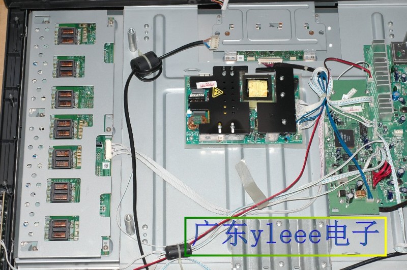

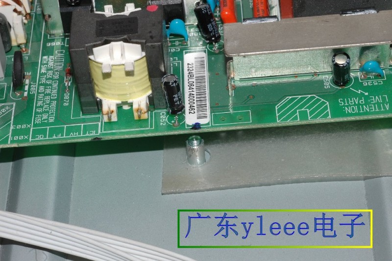

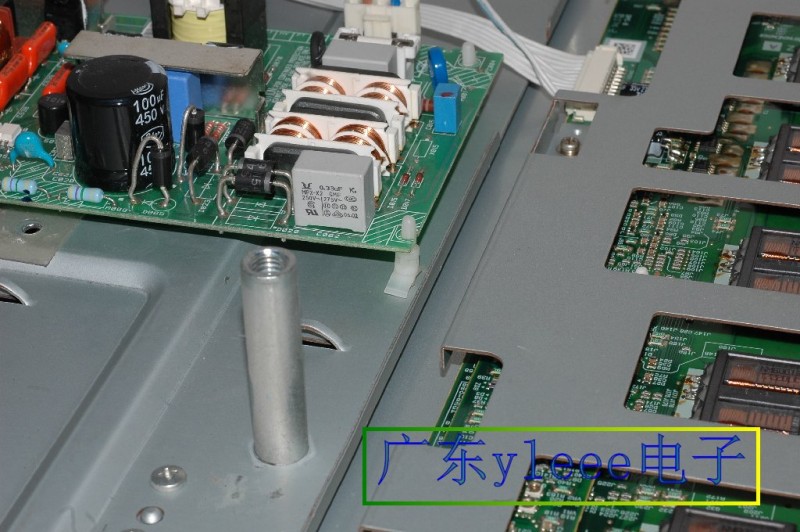

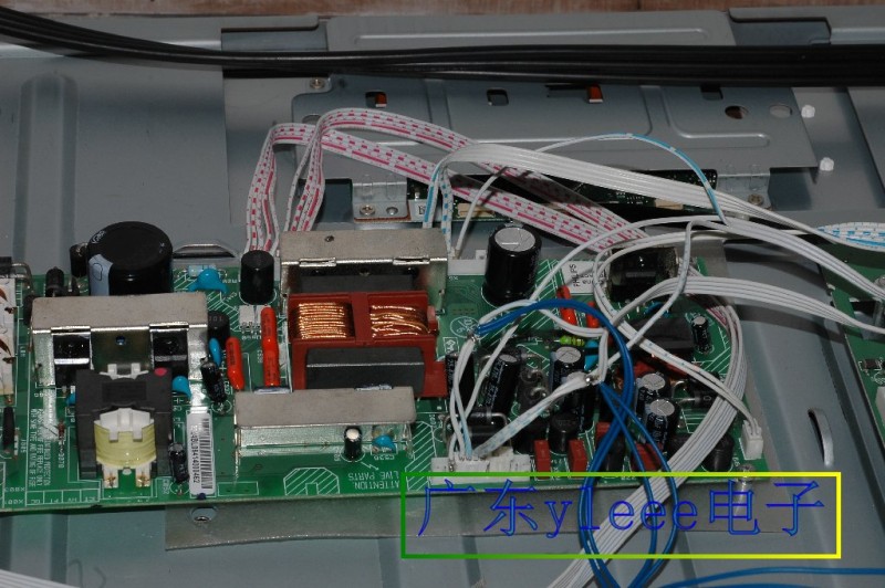

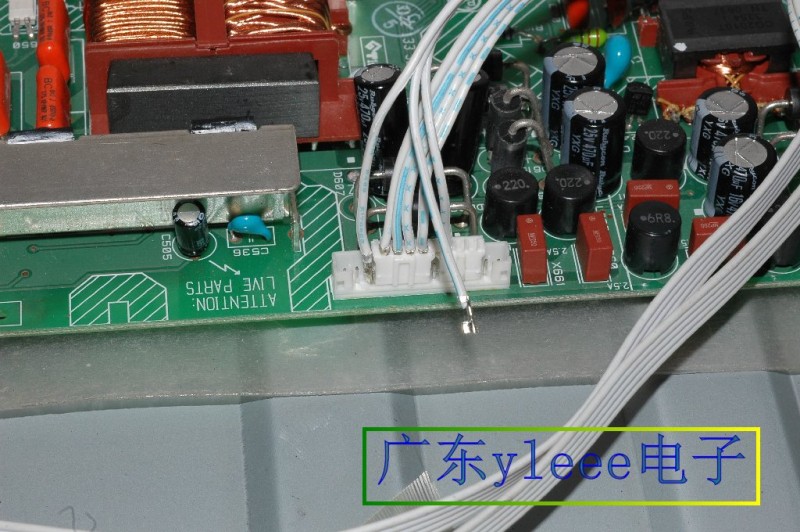

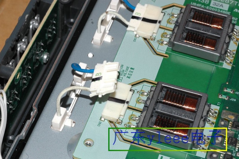

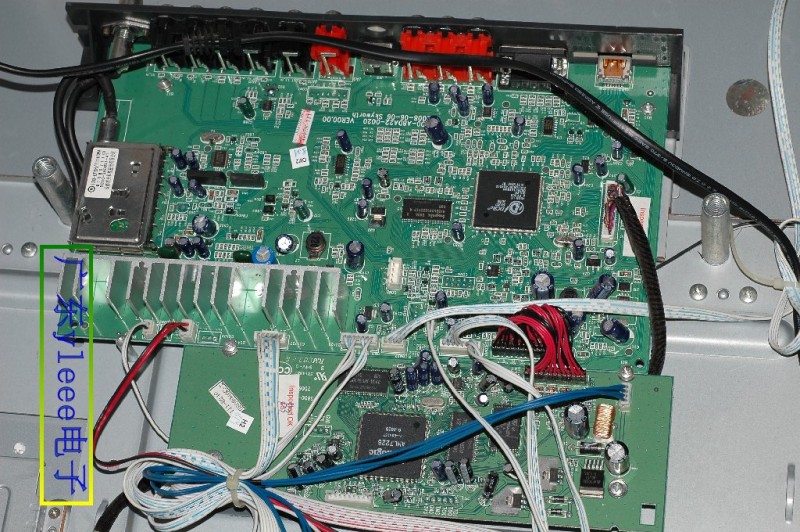

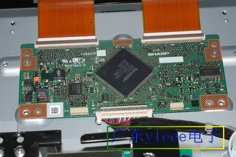

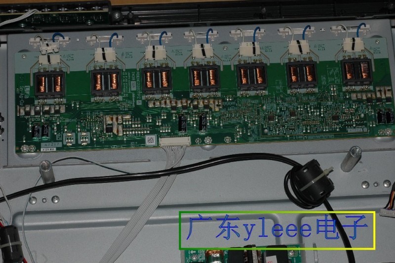

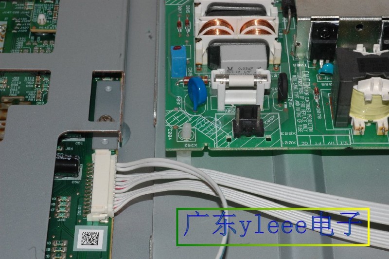

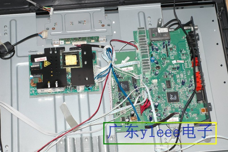

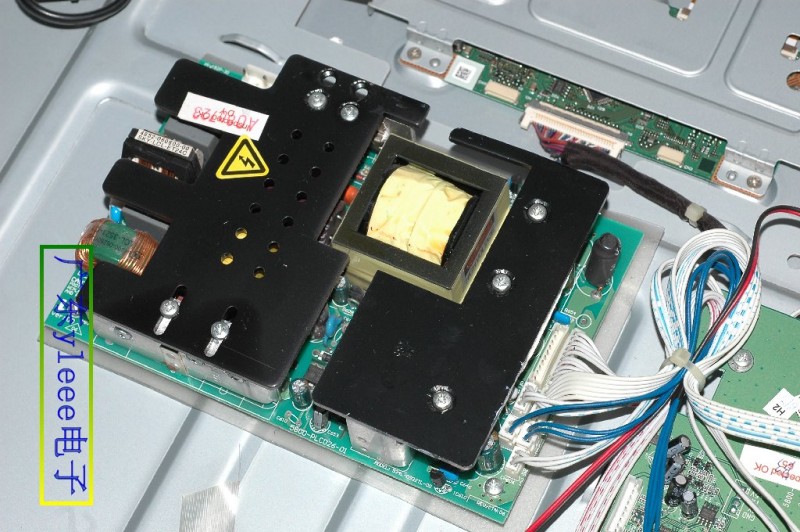

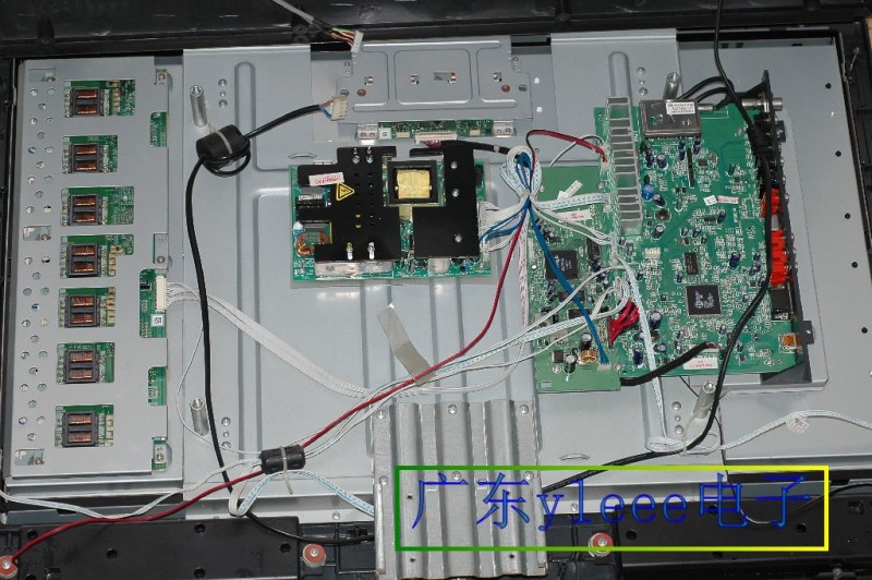

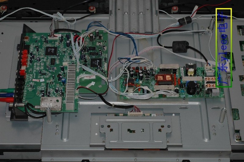

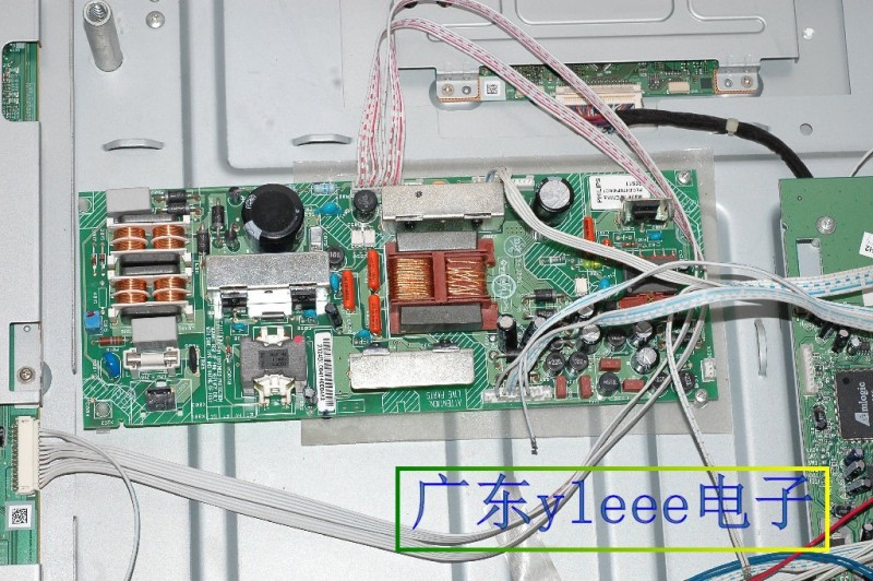

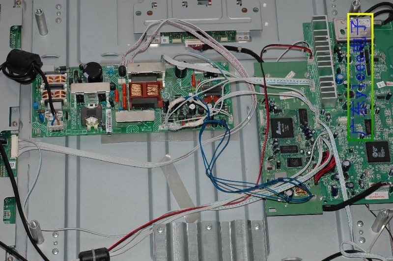

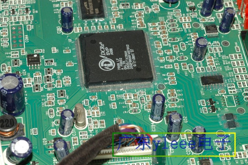

把原配的创维32寸液晶电源,型号为5800-PLCD26-01换为型号PLCD170P4的飞利浦的32寸液晶电源,更换后一切使用正常,更换原因是想试试自己的动手能力,已及不同品牌的液晶电源的通用性,当然更重要的一点是看重飞利浦电源的质量和做工,更换后已经正常使用两天了,实践证明,不管什么品牌的电源,只要电压和电流,以及体积符合机箱安装条件的,都可以互相替换,当然,换好品牌电源,好质量电源才是关键。拆开后顺便把主板的IC涂上硅胶,防尘又防水,耐用。呵呵!两年前买的创维32寸电源,工厂模式查询是使用LG飞利浦的屏,但拆开一看,实际上是使用夏普SHARP的,液晶屏的质量应该算夏普SHARP的最好了吧?
其实更换电源板挺容易的,没什么技术性,只要认准各个接插件的的功能以及各接口的定义,互相对接就可以了,说明白一点就是把原来的24V的插头接在新的电源板上的24V接口,接口不一样的可以直接使用焊接处理,更换过程中细心一点,别把+与-弄错,别把主板上的12V接到24V上就不会出问题的哈!下面图片显示更换的电源板尺寸相差比较大,使用的是重新钻孔,可以使用尼龙脚垫或者尼龙固定卡固定电源板。

一乐师傅:你的博文我已看了。现在我的问题是这样的:我的电视也是32L18RM创维液晶,电源也是5800-PLCD26-01 ,目前的故障是经常开机后一闪就没图像,而声音是正常的,有时也能开出图像,不知是什么问题。你能否帮我分析分析?是否是电源问题?你有没有这种电源的图纸?

出现上面的问题可以测量一下到高压板端的接口的24V的电压是否正常,如果有24V电压,可以证明是高压板过流引起的保护,解决方法只能更换高压板或者灯管,为什么更换灯管呢?因为灯管老化可以造成电流过大,进而引起高压板过流保护。但如果测试了高压板接口没有24V的电压,那么可以确定是电源板故障引起的。
