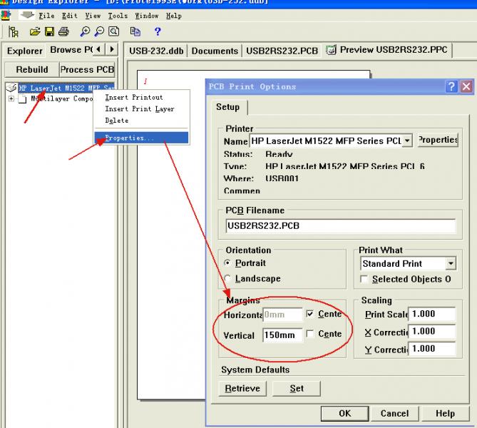

有PROTEL99SE高手吗?我打印PCB图,可是总是默认纸张中间,浪费了很多空间,应该怎么设置使打印图像在纸张顶格。
发表于 2010-9-10 15:39 | 显示全部楼层
如图,可以随便设置偏移位置的

这跟高手无关吧。你两个居中的都打勾的话当然就在中间。

搞了半天看样子我的99却不是SE,没有这些咚咚。
发表于 2010-9-10 19:35 | 显示全部楼层
菜鸟不飞 发表于 2010-9-10 19:26 https://www.yleee.com.cn/images/common/back.gif
有一个汉化版是找不到这些设置项的,我遇到过,所以我现在干脆不汉化了,反正菜单还基本能看明白。

我还碰到了 没汉化找不到打印选项的.  晕死.
