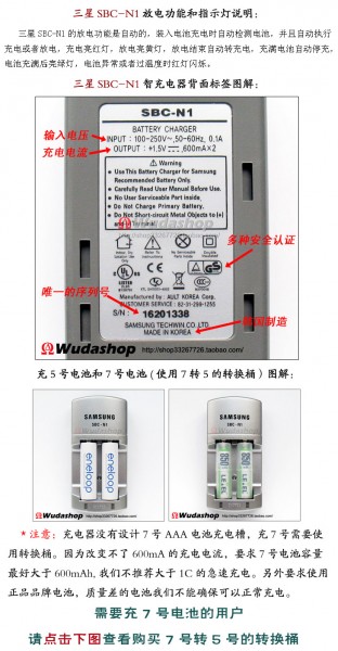

新买的 三星SBC-N1充电器充两节五号电池觉得发热太甚了,虽然他有温度保护,但是想改小一下他的充电电流,有没有高手改过?怎么改?或有改过类似充电器的?

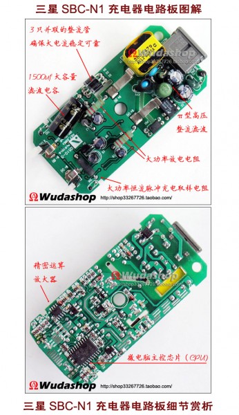

改小应该不难吧,分析一下电路,看哪里是恒充部分,可是我手上没有,

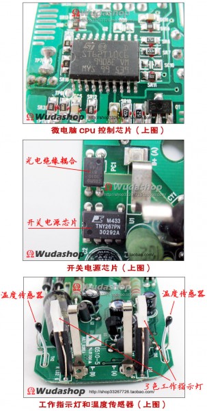

T2RYRhXbxaXXXXXXXX_!!23802279.jpg T2jH4hXjFXXXXXXXXX_!!23802279.jpg T2rH4hXiNXXXXXXXXX_!!23802279.jpg
就是它,借用tb图:

发表于 2010-9-29 13:20 | 显示全部楼层
600ma的充电电流你还嫌大啊。2700ma的充电电池又不贵。
图片上面不是有个恒流充电取样电阻吗,如果你能精确测量出来的话........
电阻值大一倍电流就小一倍,反比。
发表于 2010-10-7 20:09 | 显示全部楼层
原来的是0.1欧换大点就对了!我改过了很好的!
 楼主| 发表于 2010-10-8 00:28 | 显示全部楼层
春天里的阳光 发表于 2010-10-7 20:09 https://www.yleee.com.cn/images/common/back.gif
请问你换上多大的电阻?
