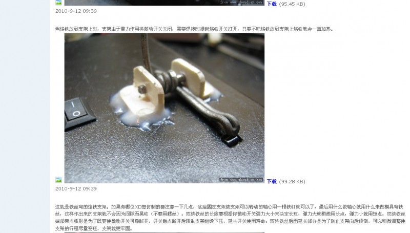

我想有不少电子DIY的烙铁是不是长期开着在?尤其是在制作某个东西时,经常需要放下手中的烙铁找线、找配件等等,这期间很少有人会关掉烙铁等需要的时候再开(至少我不会)。这样就造成电能的白白浪费掉,烙铁头变成废品。前几天帮朋友用一乐那个巨无霸电源做了个一体的白菜白光,电压改到23V,温度开中档只需要3秒就可以焊接,太爽了!突发奇想能否加个自动开关,即用即开。经过几天的摸索我的自动白菜白光焊台就诞生了,呵呵,样子一般,主要是这种设计比较简单,如果外出可以取掉上面的烙铁支架,就可以当普通的白光使用了。
当烙铁放到支架上时,支架由于重力作用将微动开关关闭,需要焊接时提起烙铁开关打开,只要不吧烙铁放到支架上烙铁就会一直加热
这就是铁丝弯的烙铁支架。如果有哪位XD想仿制的要注意一下几点,底座固定支架使支架可以转动的轴心用一根铁钉就可以了,最后用什么做轴心就用什么来做模具弯铁丝,这样作出来的支架就不会因为间隙而晃动(不要用螺丝):双绕铁丝的长度要根据你微动开关弹力大小来决定长短,弹力大就稍微用长点,弹力小就用短点:双绕铁丝端部带点弧形是为了既要使微动开关可靠断开,开关触点断开后限制支架继续下压,延长开关使用寿命:双绕铁丝后面延长部分是为了防止支架向后倾倒,可以稍微调整使支架的行程尽量变短,支架就更牢固。
开关直接串接到保险的位置就可以了
