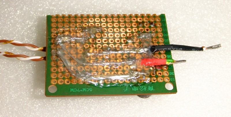

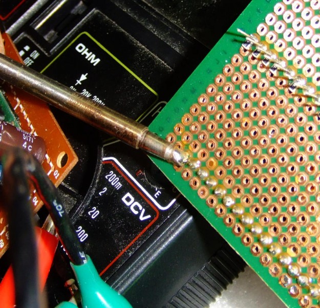

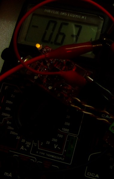

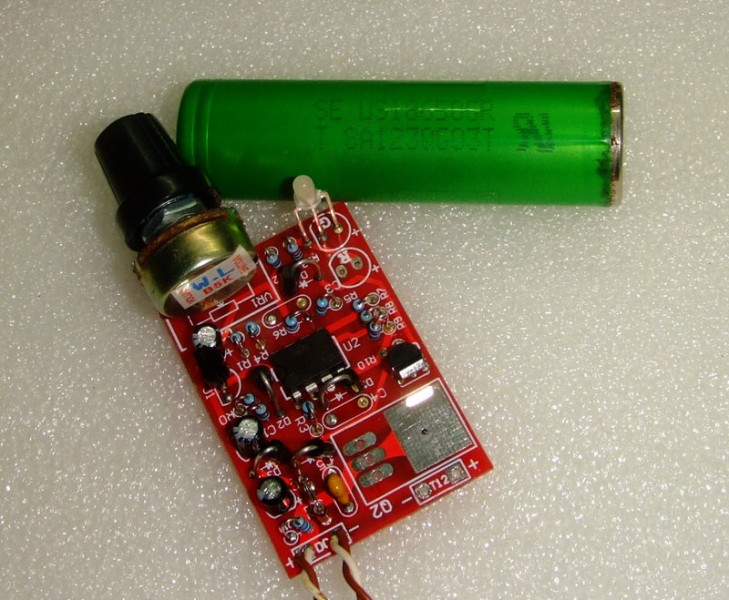

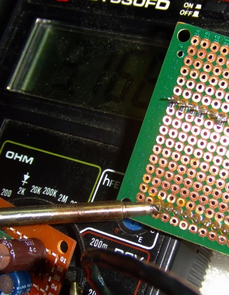

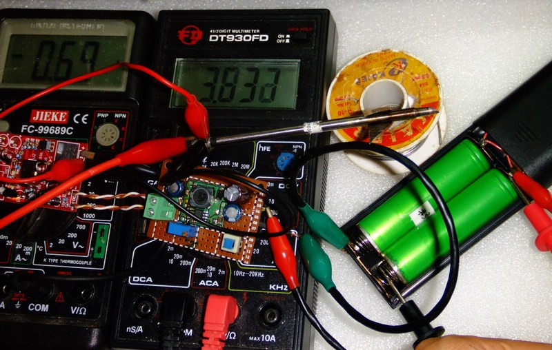

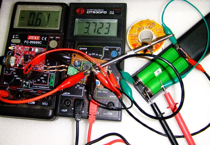

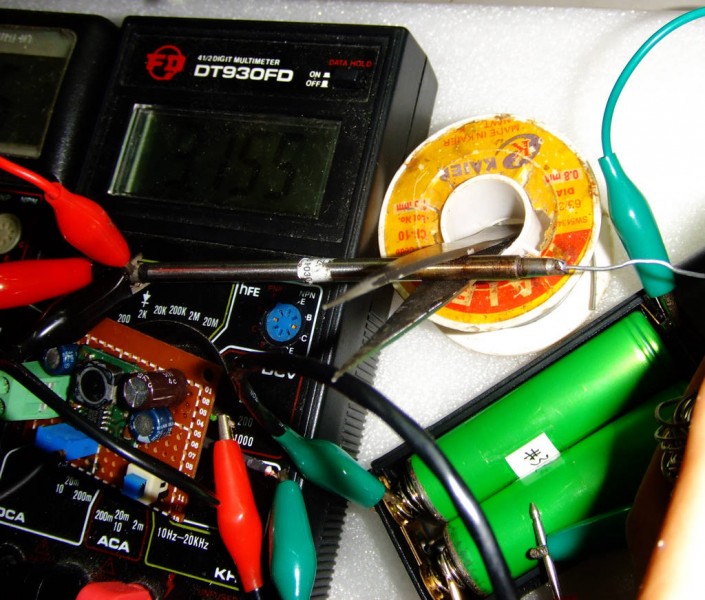

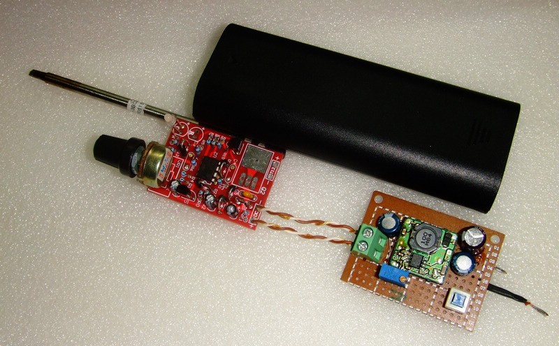

等了N久也没见白光的电池烙铁出现,于是自己想做一个。已经完成NMOS和PMOS的白光的测试,数据还没有采集,等今晚再做测是和数据采集,才能得出结论是NMOS的好还是PMOS的好。

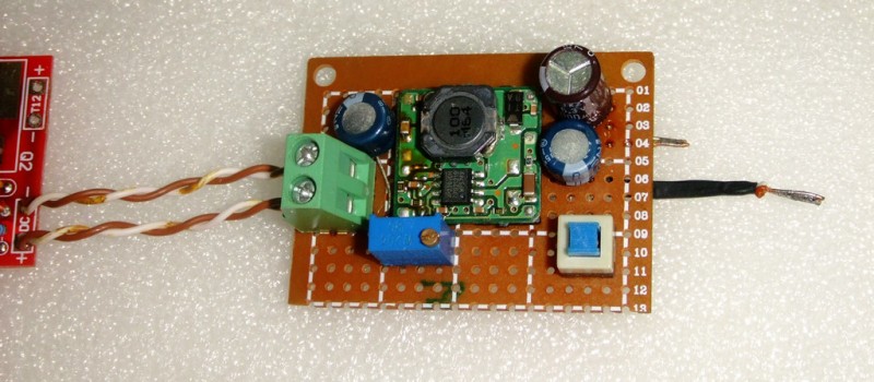

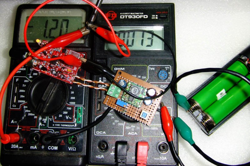

双18650+KIS+NMOS+T1
同时要鸣谢(排名不分先后)any,菜鸟不飞,more,GandF,笨熊等的无私奉献让我们有这么好的东西玩。

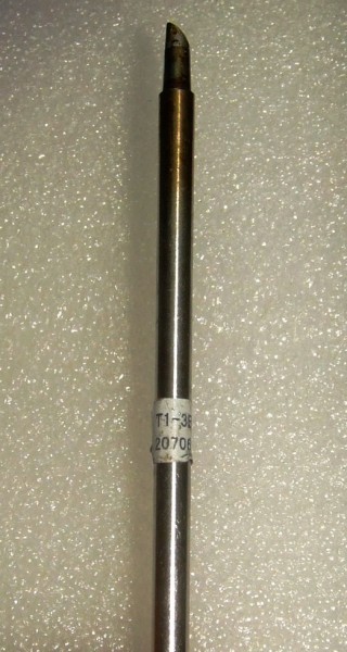

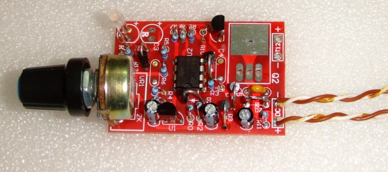

电池用N年前和小水买的sony电池,KIS升压给any的NMOS白光控制板,T1的内阻是5.6欧。图中看到的2个表,一个是量电池电压,一个是T1的电流。开始1.2A多,就够熔锡了,在电池端的电流就稍微大些,KIS的功率大概在83~88%左右吧,压差越小越好,所以要找到一个平衡点。
发表于 2010-9-14 21:40 | 显示全部楼层
T1好象是6V左右直流就可以化锡了,个人觉得不用升压直接2节或3节锂电串联供电似乎效率更高。KIS+控制器要耗掉差不多20%,感觉不够经济啊。
 楼主| 发表于 2010-9-14 21:48 | 显示全部楼层
开始电流很大,串联的话,用动力电池也许可以

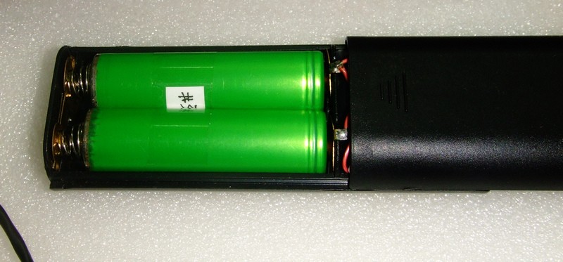

并联可以解决充电还有单颗电池失效问题相对来说,并联方一些。
发表于 2010-9-14 21:53 | 显示全部楼层
2+2并了在串,SONY的+极很软,我电筒那里都顶凹了
 楼主| 发表于 2010-9-14 21:59 | 显示全部楼层
的确有这个问题,这对电池我闲置有1年半了~~现在才开始用,发现确实有这样的问题
发表于 2010-9-14 22:00 | 显示全部楼层
steven888 发表于 2010-9-14 21:48 https://www.yleee.com.cn/images/common/back.gif
瞬间电压跌落没问题吧,电热丝热了以后电阻大了电流会降到正常水平的。
 楼主| 发表于 2010-9-14 22:01 | 显示全部楼层
白光控制器有个7805在那里档着呢
低于6.5V就有可能无法控制了~~后果就不知道,这样失控后还能完成控制吗?
 楼主| 发表于 2010-9-14 22:03 | 显示全部楼层
一开始需要接近1.5A~2.5A电流持续十几到二十几秒
