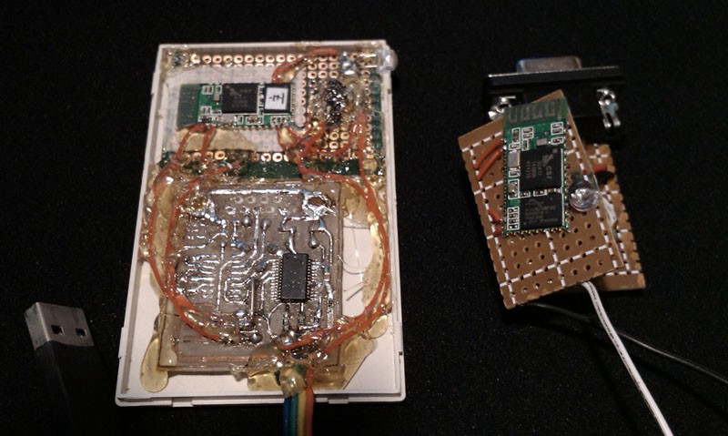

PC端就是 蓝牙串口主机+PL2303做的USB转串口
控制卡端是 蓝牙串口从机+MAX232电平转换

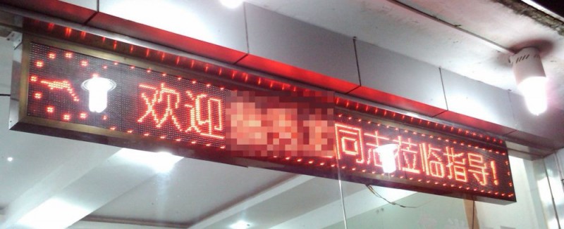

帮姐夫的店里装了个大点阵,是32*336大小的,装在门头上用了块控制卡效果不错,但是控制卡是USB接口的,不方便改程序.
为了做个无线的控制卡,在几个月前买了蓝牙串口模块2对.
后来事情多,一拖拖到现在.终于今天花了一个晚上全部搞定了.  为了实验效果,专门买了张点阵控制卡
我把蓝牙串口的波特率设置成了控制卡的PC软件中默认的57600,经过试验10米范围内工作正常.
发表于 2010-9-14 22:52 | 显示全部楼层
[[帮姐夫的店里装了个大点阵,是32*336大小的,装在门头上用了块控制卡效果不错]]
有时间拍个视频看看效果。

 楼主| 发表于 2010-9-14 23:03 | 显示全部楼层
有时间拍个视频看看 ...
shqi2003 发表于 2010-9-14 22:52 https://www.yleee.com.cn/images/common/back.gif
这周六应该会过去的. 去那边试下无线的效果.  到时候拍个视频.
用的是分区卡,最左边的32*32显示表盘的时间.剩下的滚动显示广告内容
先贴张图,上礼拜去修改内容时拍的, 图中的马赛克是我爸名字,{:3_470:} 那天他也在.

发表于 2010-9-14 23:09 | 显示全部楼层
用的是分区卡,最左边的32*32显示表盘 ...
litchiate 发表于 2010-9-14 23:03 https://www.yleee.com.cn/images/common/back.gif
  效果特    市场价怎么也的6000以上。
 楼主| 发表于 2010-9-14 23:23 | 显示全部楼层
效果特    市场价怎么也的6000以上。
shqi2003 发表于 2010-9-14 23:09 https://www.yleee.com.cn/images/common/back.gif
      是屏的效果好..   不过姐夫有把门面做满LED屏的打算,  估计到时候就是 32*1024了.

发表于 2010-9-15 20:13 | 显示全部楼层
你那方法是转来转去的,其实没必要这样做,在PC端只需插蓝牙适配器就行,控制卡上去悼232按下图标接线,即代替原232位,使用时,第一次需配对,配好后在设备管理器中能看到所用器件的串口号,以后就方便用了 T1iZBxXb4IXXX3PFYc_095641.jpg_310x310.jpg
