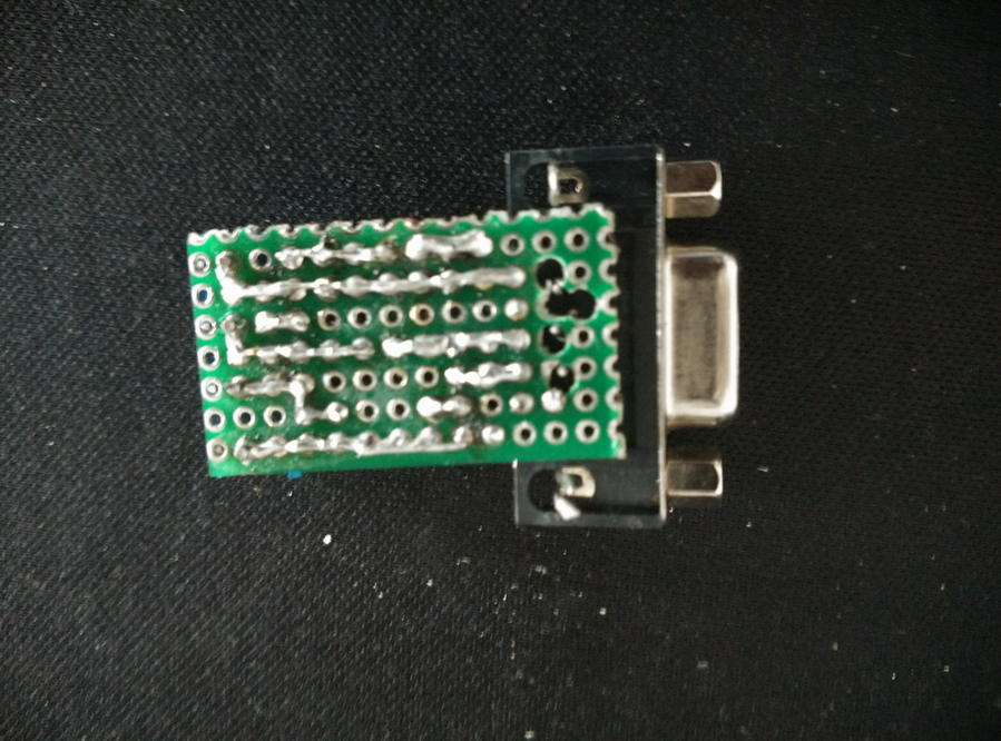

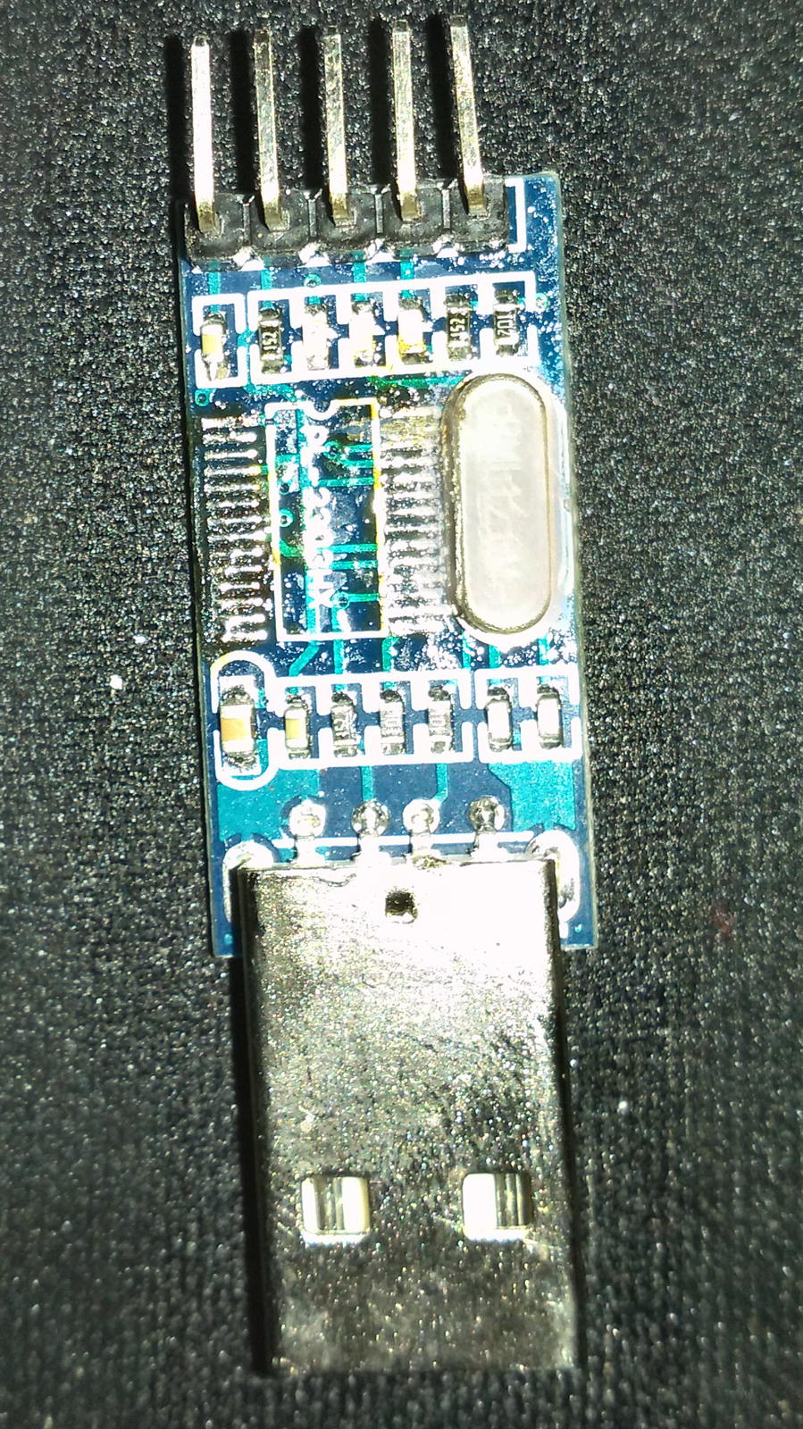

工作需要设置一个无线模块的参数,需要用到TTL串口转换器,一不小心把两块多钱买的pl2303模块给烧了。想更换2303芯片没风枪,烙铁拆的时候让两脚起皮了,懒得折腾。
新淘了个20几块钱的可是没办法迅速到货,紧急搜图用三极管自制一个。
搜了个很经典的(没用串口窃电,外供5V电源),洞洞板迅速搭起来焊好,连接无线模块却无任何反应。
DB9 的两排针脚不是标准间距,又没细的钻头结果给搞得歪七扭八。
万用表细查了一遍电路没有问题,再拉低串口的TX,TTL的TX有5V输出;拉低TTL的RX,串口端也有0或负数跳动,按理是没有问题。
接上无线模块,同时让另一个无线模块发送一条超长数据流。
此时测量无线模块的TX(板子上的RX),发现最高电压才3.3V,晕死(原来的PL2303的3.3V插针一直都被忽视了)。
这么经典的电路居然对此无助。

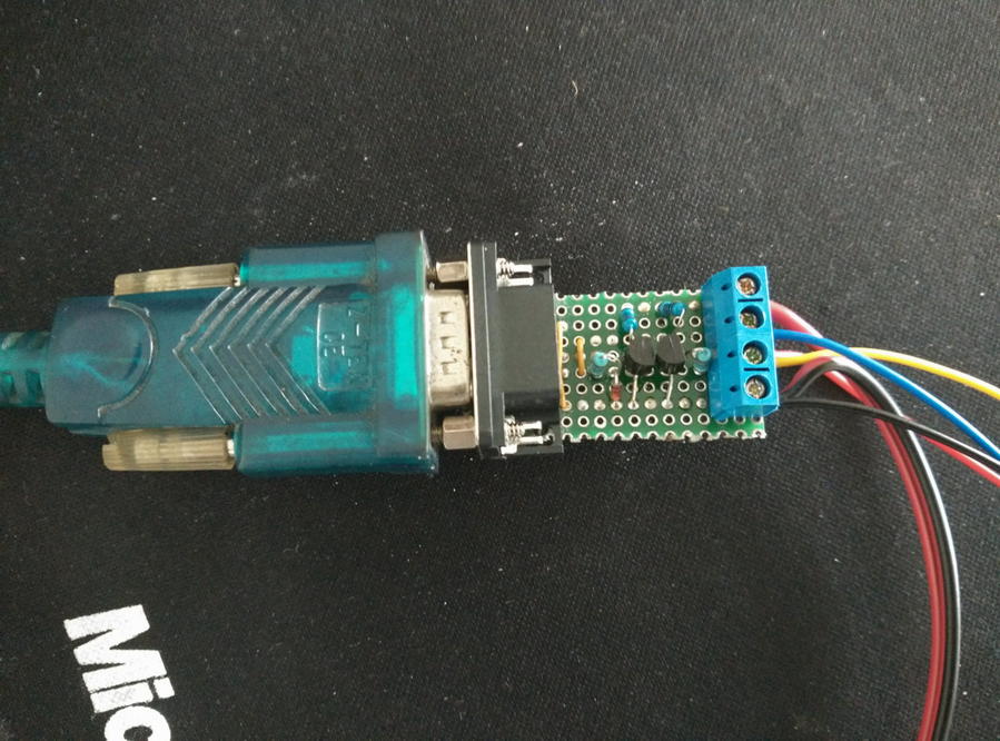

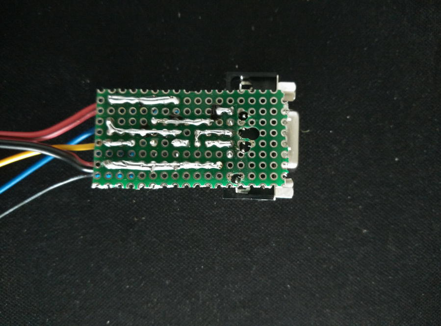

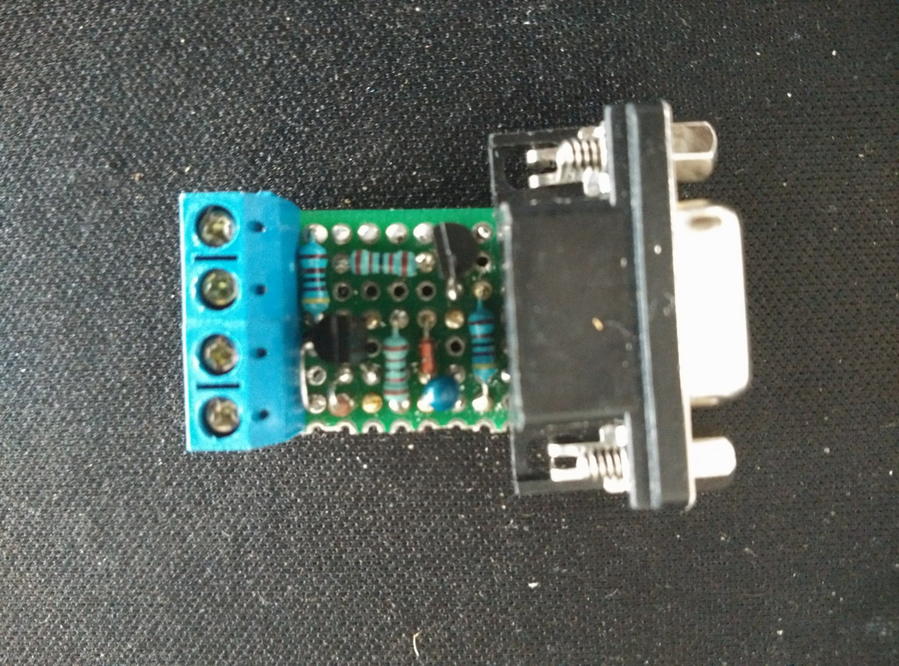

化繁为简,重搭另一个号称“用了都说好”的超精简电路:
9013替代的9014,7个常用原件迅速完工。
接上5V电源,短接TX和RX测试自发自收,完好!接上无线模块,这下OK!
有了前次失败的经验,这次做得正了些。
自发自收测试串口软件最高波特率256000下都完好!
果然用了都说好(usb串口转换器测试,暂没条件在原生串口下测试。有时间再加两个收发指示灯)。
 楼主| 发表于 2015-5-22 17:05 | 显示全部楼层
突然发现把4148换成LED更好,一插上串口Led就亮(TX是低电平),发送数据的时候就闪烁。

 楼主| 发表于 2015-5-22 19:41 | 显示全部楼层
junyee 发表于 2015-5-22 19:25
我也是用第一个图怎么做不成功,用第二个怎么做都能成功的..
搞不懂了
图1是针对5V高电平,图2兼容3.3V高电平。
图1中,TTL输入无论是0V还是3.3V,Q3(PNP)都是导通的,DB9的2脚始终是高电平。
图2中两个三极管都相当于反相器,高电平高于3V都有效。

拆2303这类芯片用不着风枪吧,烙铁就足够了
