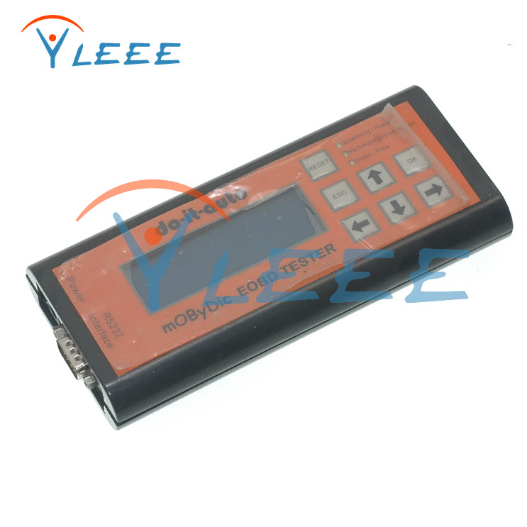

原理图来了 一乐使用蓝底白字的2004液晶点阵显示的宝贝
发表于 2015-5-23 00:18 | 显示全部楼层 |阅读模式
登录/注册后可看大图
2004屏是标准接口:
rs---PA2
rw--PA0
e--PA1
DB0-DB7 PF0-PF7
按键:
ESC--PE2
上--PE3
ok--PE4
左--PE5
下--PE6
右--PE7
指示灯:
Power--PA3
Connection--PA4
Data--PA5
通讯口:
RXD--PD2
TXD--PD3
用我的白菜usbasp读出的熔丝位 3f c8 ff fc 软件有加密

 楼主| 发表于 2015-5-26 18:32 | 显示全部楼层
梨花剑雨 发表于 2015-5-26 17:08
发出来就看了,不过没回复!非标准2004
是标准接口 我把机器上原来的2004拆了 换成一乐15元的2004屏照样能显示
发表于 2015-5-26 20:41 | 显示全部楼层
奇怪我的不行!
