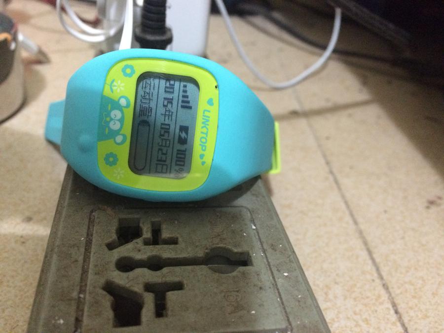

1、外观展示:

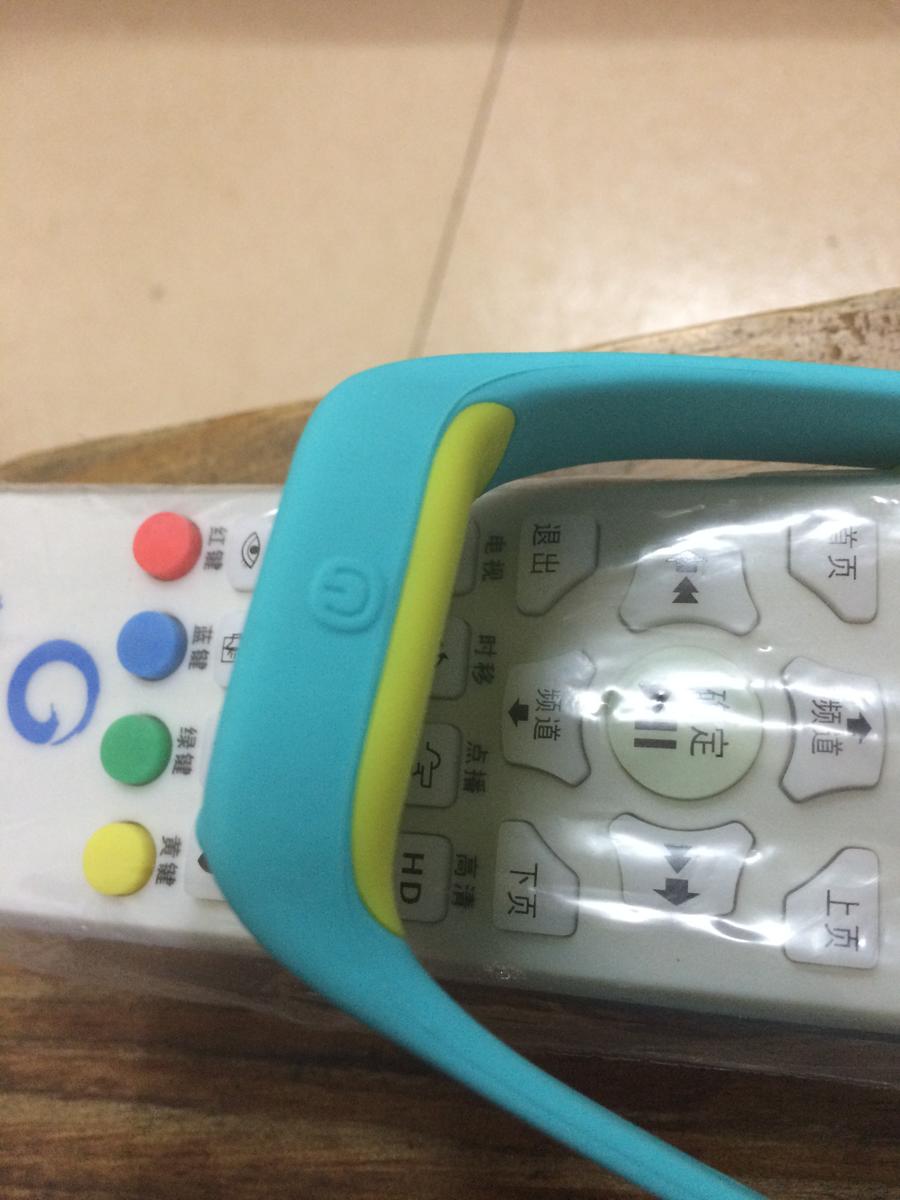

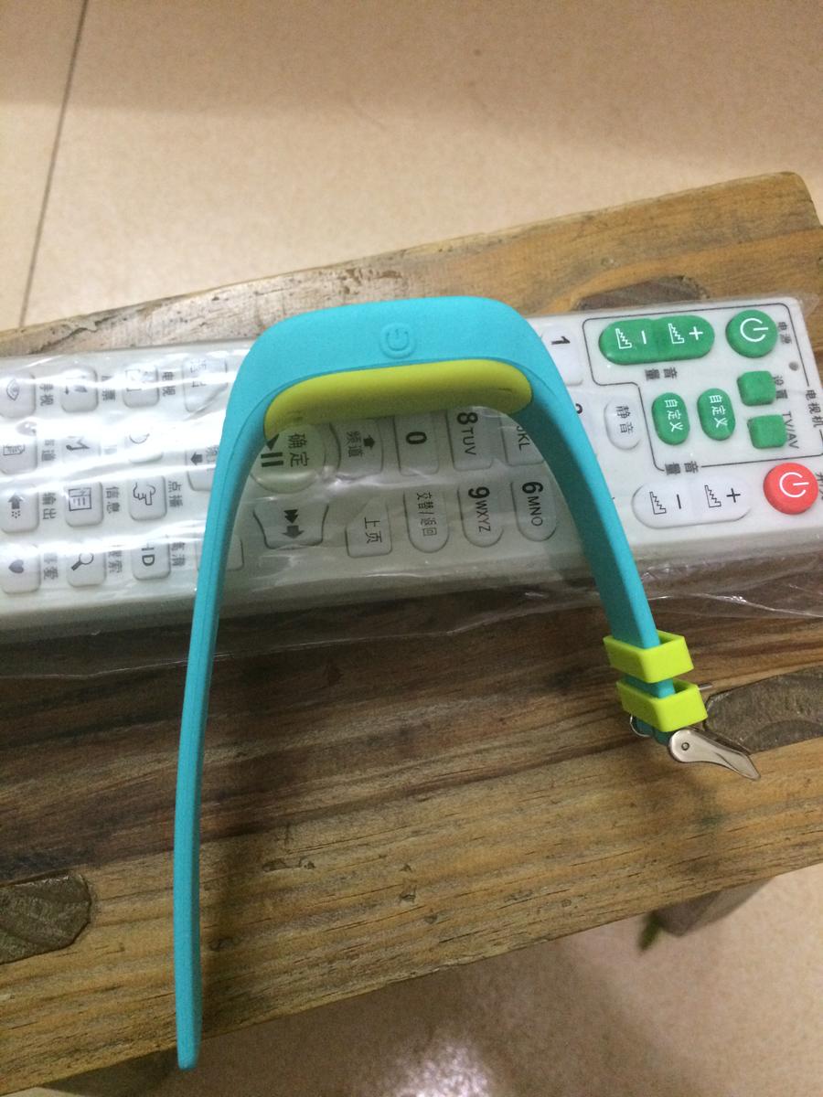

当初担心外观太过厚重了,看实物的话勉强可以接受。手机共两个按键,一个电源键兼确认键,需要注意的是,一旦手表和手机关联后,手表端无法关机,只能用手机远程关机。另外,晚上10点到早上6点会自动休眠,休眠期间震动会唤醒它。另一个是录音键,兼SOS功能,SOS我没测试,看说明应该是长按16s进行SOS呼救,SOS录音时长为15s。

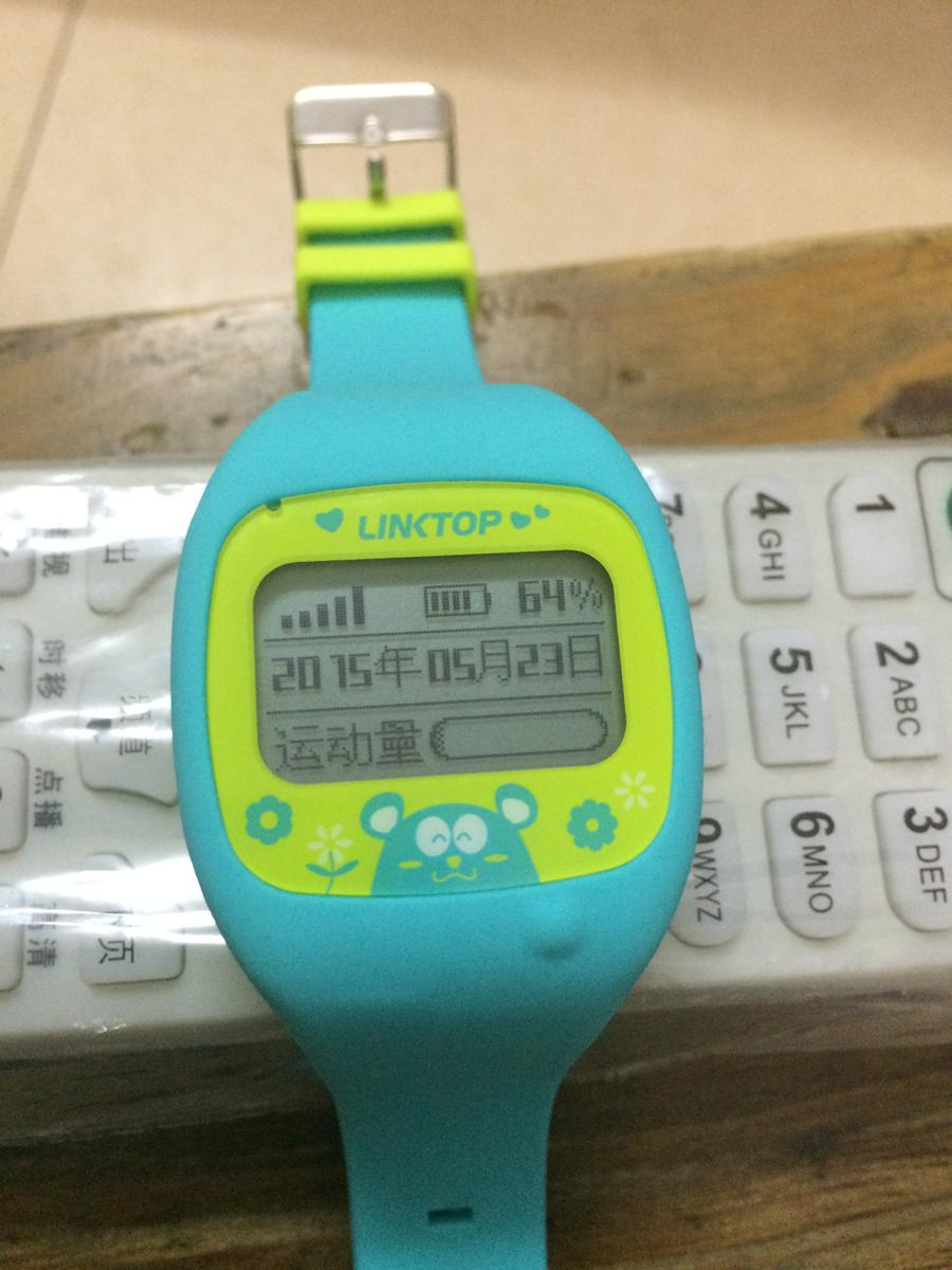

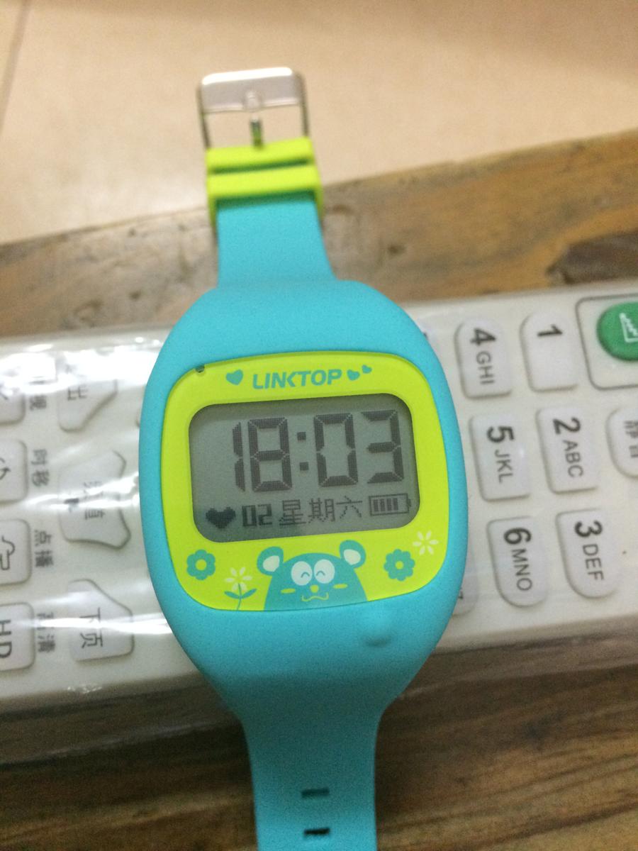

手表界面共两屏,第一屏包含时间、星期、小红花数量、电量格(手机上可以显示电量百分比);第二屏包含信号强度、电量百分比、年月日、运动量进度条(手机上可以显示具体步数)

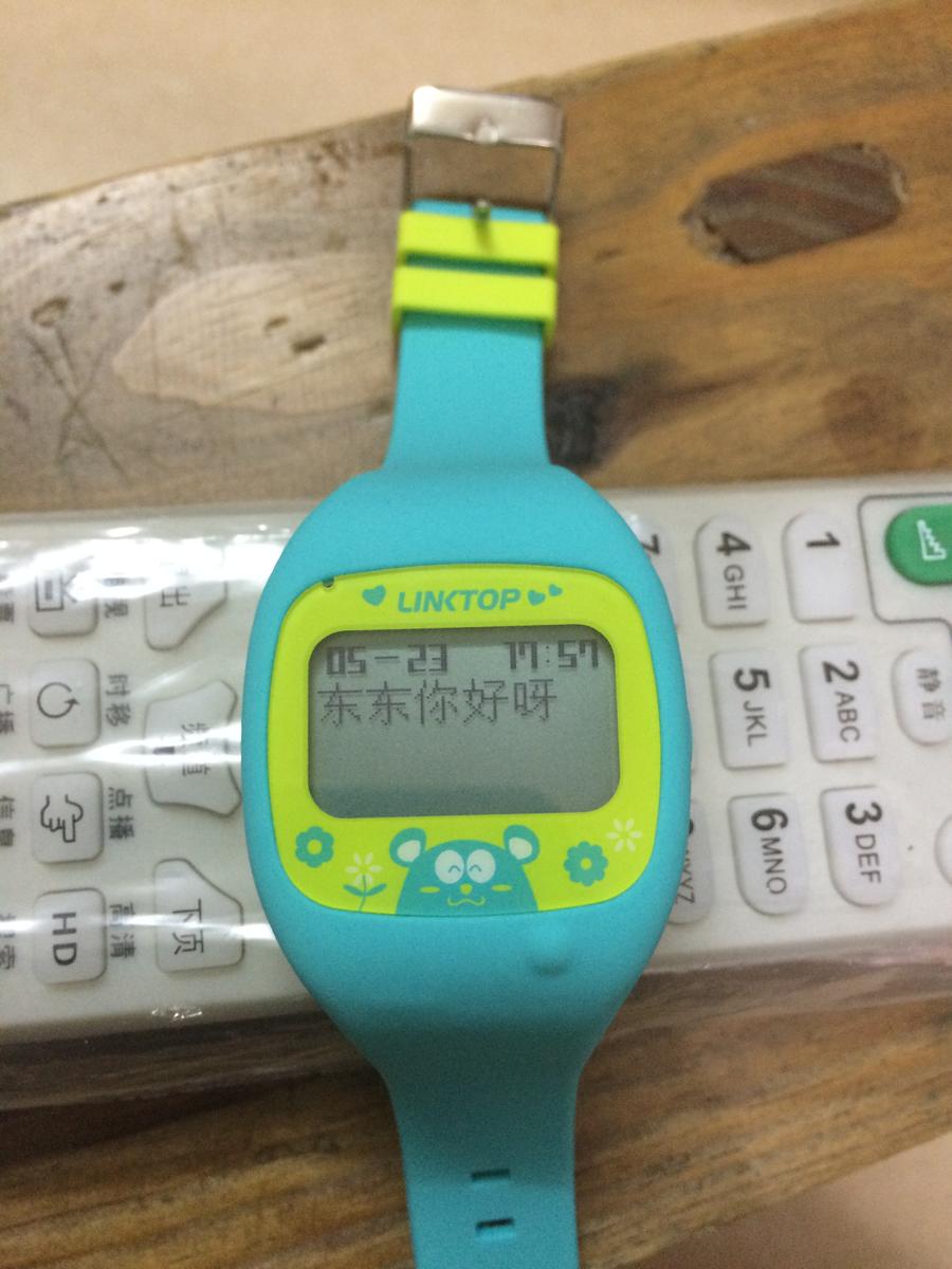

文本消息,手机给手表发送文字信息,每条限定18字以内,大概5s左右手表收到,收到时会连续震动3次,每次约1s。如果收到信息后不理它,信息会一直显示在手表界面上。如果看完信息后按一下电源键,会自动给手机回复一个确认回执,然后手表回到主界面。因此每条信息的前面共有四种状态显示:已发送、已送达、已读、已失败。貌似手表正在录音时给它发送消息的话,点发送键后直接显示已失败。

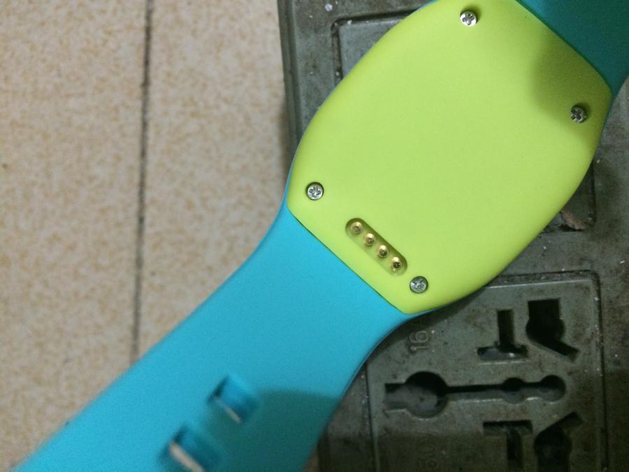

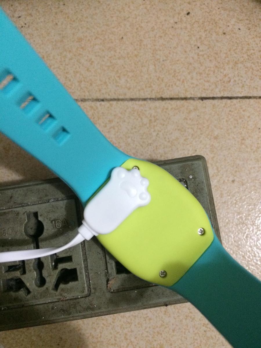

充电电源没有标配,就是普通usb电源,但是充电线不是标准usb接口,先看充电接口,它是靠磁性吸上去的:

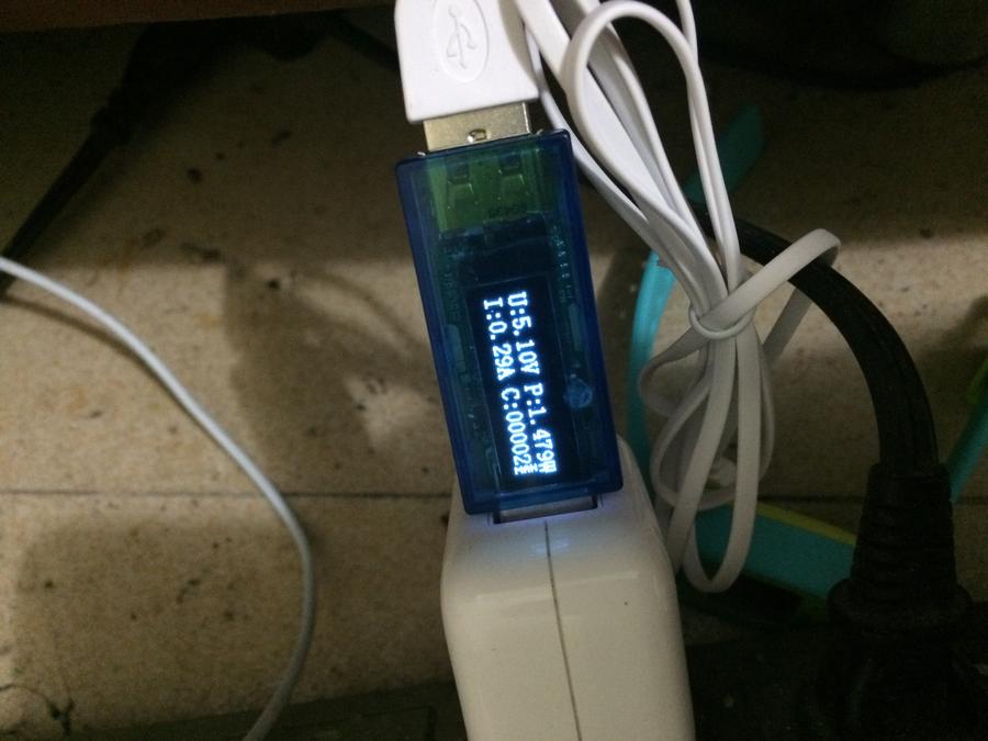

我是从62%电量开始充电的,此时充电电流为290mA:
98%以前基本都保持这个电流,因此从62%冲到98%非常快。之后电流逐渐减小,最后手表显示100%,从99%到100%花了很长时间。

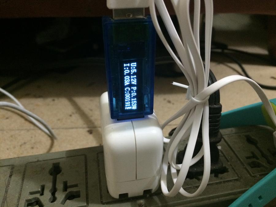

总共约1个小时左右后,电流还没降至0,实在没耐心等下去了,因此不知道最后会不会降为0,总之说明书上写不要长时间充电,控制在2~3小时即可。
由下图可见,电流还有30mA,此时已经充入电量191mAh,按62%开始充计算,191/(1-62%)=502mAh,比标称的320mAh大很多。也有可能由于成本的原因,手表电量管理没有采用库伦芯片,因此表显百分比和真实电量有差异,从而造成了这个测试结果偏差较大。
