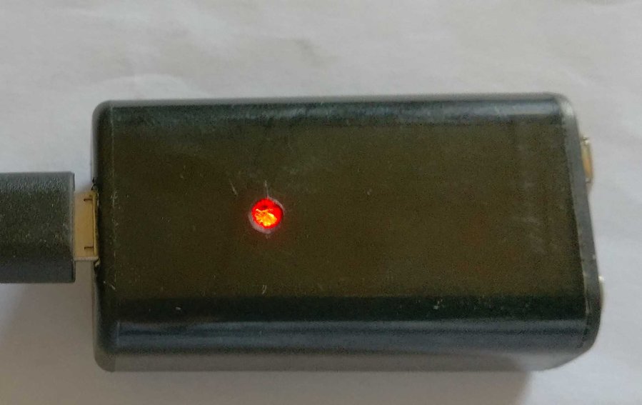

好像这个待机用电很严重,收到货充满电放置到刚才一测有两个已经没电了。我还买了5个啊。

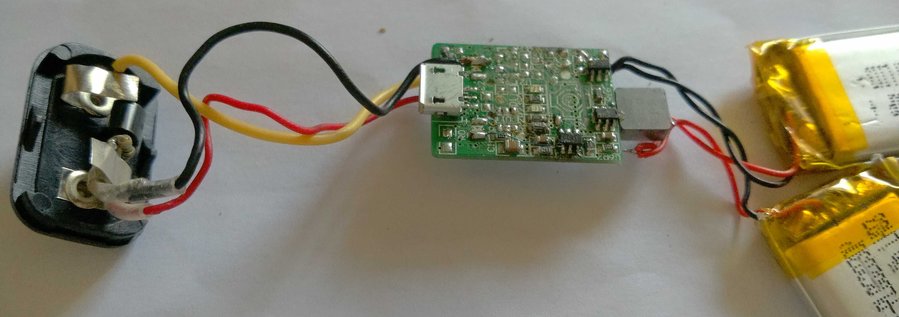

拆一个看了,有一个电池豉起来了。
发表于 2015-7-26 10:59 | 显示全部楼层
fsss007 发表于 2015-7-26 01:00
拆一个看了,有一个电池豉起来了。
可能是升压电路没有自动开关机控制电路,升压电路一直持续工作。

我收到了,可惜和教授的板子不一样,电流大了好多!0.93mA.升压AL302,有哪位有资料?是否可以改一下。
我也收到了,和你的情况一样,电流也是0.93ma,还没找到资料。
发表于 2015-8-1 09:47 | 显示全部楼层
发表于 2015-8-1 09:50 | 显示全部楼层
用3阿哥的方案改装的。附上3AG1坛友的图。C1,L2我没有用。两个100K,我改180K和120K(手上正好有就用了,2个100K时 三极管可以打开,但不能关断。所以试着改低4脚电压。)
还有分压电阻1M和68K不用电子开关时输出是9.4v,加了电子开关后,在8.2v左右,可以适当减小68K电阻。
发表于 2015-8-1 10:06 | 显示全部楼层
我的改法,拆掉所以无用元件,去掉电解电容(太大了)把充电芯片旁的贴片电容(10uf)移过来,换掉电感,换薄一点的二极管。用9012,1M,180k直接搭焊在电池接口的地方。120k贴片电阻焊在板上,一端接地,另一端接180k电阻和接升压芯片4脚。(4脚要和线路板分离,我就搞坏了一个芯片,把4脚全拽下来了。)板上的充电芯片也搞坏了。
