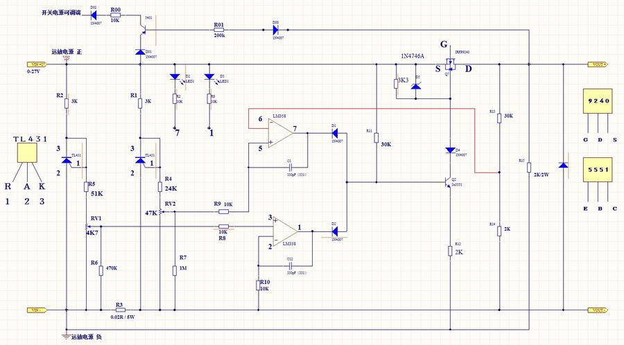

电源可直接短路调电流,压差在3V左右。
用了个小散热片发现太小了,准备换大的,可惜没有外壳。只能裸体用。
做了一个表头烧了。正在改进给表头供电的电路。

ccjwaaa + 20 看了半天图没看明白,原来不是可控硅,是TL.

能加个恒流指示灯,在恒流状态给予指示就好了
 楼主| 发表于 2015-5-29 15:34 | 显示全部楼层
难道你看不见?还是看不懂??
发表于 2015-5-29 15:36 | 显示全部楼层
gandalf 发表于 2015-5-29 15:34
难道你看不见?还是看不懂??
在你的提示下终于看到了
人老了,反映迟钝。看了半天的可控硅怎么工作的,后来才发现是431……

开关电源改跟随了?好强悍的散热片!

 楼主| 发表于 2015-5-29 19:59 | 显示全部楼层
snoopy8008 发表于 2015-5-29 15:38
开关电源改跟随了?好强悍的散热片!
改了跟随了。没有合适的散热片,只能用这么大的,太小的短路调电流有点热
