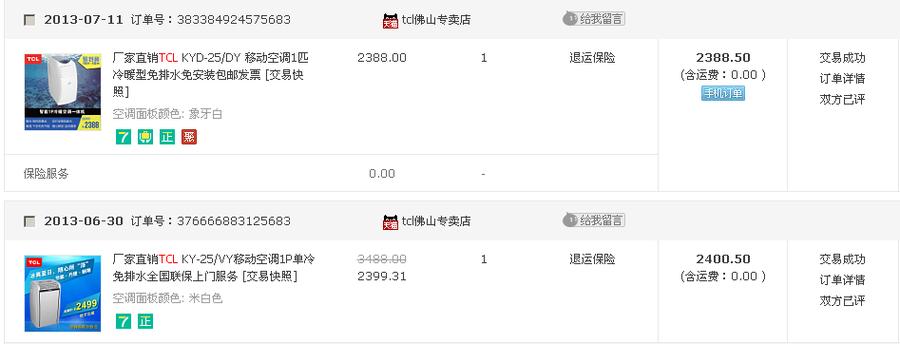

发表于 2015-5-31 23:16 | 显示全部楼层
snoopy8008 发表于 2015-5-31 00:52
是哪个型号?我昨天刚在京东下了个单,明天下午送来。我买的KYR-36/WEY的,是热泵制热,不过我一般用不到 ...
晕,我买的双制看型号应该是电加热的,我就说开着咋就跟没开一样,耗电量还那么大,还不如个电暖气或者小太阳呢。。。
先给老娘买了第一款单制的,感觉还不错,出风口温度可以达到14度,一看还不错,双制的就贵了一点点,又给自己出租屋买了双制的,出风口温度才16度,给客服打电话售后来看了下居然说双制有换向阀,温度没单制的温度低属于正常,请教实际真的是这样吗?
另外你如果不是特殊用途,我建议还是把这玩意退掉把,放室内好吵好吵,晚上吵到根本无法睡觉,而且这玩意只有一个风管,是给压缩机还是冷凝器散热的,这个我不知道,反正是抽室内冷空气给机器散热用的,然后通过风管吹出室外,这样室内毕然会造成负压,然后从你的窗户缝、门缝等风气开始钻热风,单风管的移动空调,说白了就是一个能吹出低温风的冷风机而已,如果没必要买新空调的情况下,真心还不如弄个二手窗机或者壁挂机来的实在。
曾有个人也买了个移动空调,加我QQ讨论跟双风管的区别,我告诉他双风管是抽室外的空气给机器散热又吹出室外的,而单风管是抽室内已经变冷的空气散热的,这他在恍然大悟,然后我俩想了个办法,让他买了节油烟机排气管,弄了个纸壳子扣在空调进气孔上,出风口温度低到了12度。。。

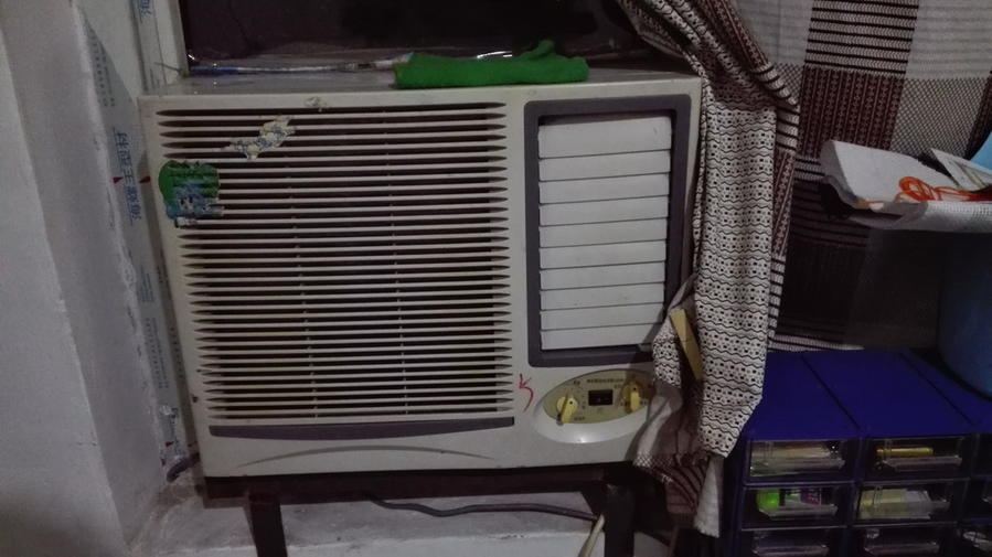

发表于 2015-6-1 01:23 | 显示全部楼层
snoopy8008 发表于 2015-6-1 00:10
没办法,租的房子,不定什么时候就会搬家,装个二手空调太麻烦了,现在有的已经不想要了。新空调又不想装 ...
想着你就是出租屋,但是二手也不麻烦啊,像你自己懂的自己就拆了,安装花点钱请师傅安装一下就OK,反正又拆不坏,最关键的是效果咋都比这移动空调好1000倍,移动空调噪音太大了,而且效率太低,因为是抽室内冷空气给机器散热,劝你还是退掉吧,我那移动空调去年直接都没用,是把另一个屋子的窗机开开,然后用风扇把冷气往卧室吹,已经打算今年卖掉它!~
2500元的东西,还没这个600元的二手长虹窗机效率高,呵呵。。。
