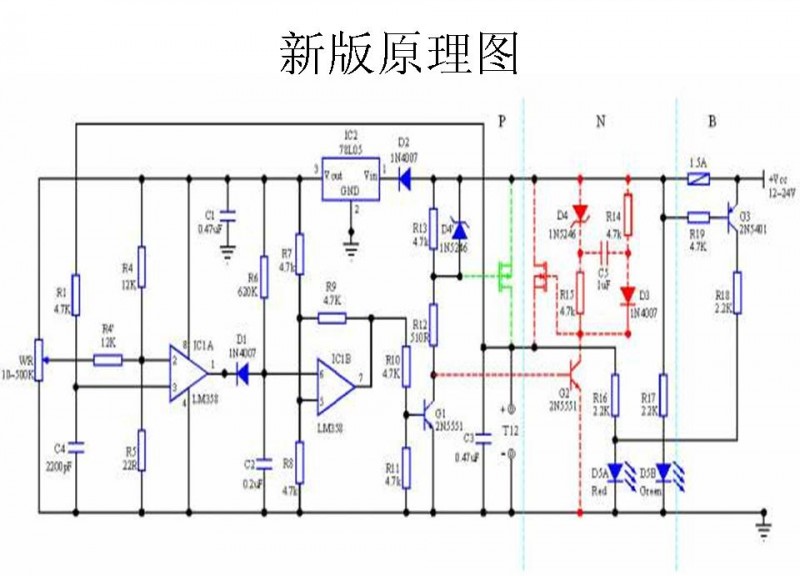

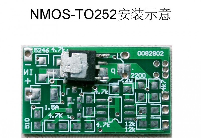

在此首先感谢论坛的兄弟们,这个版本的推出,实际上是大家的智慧的结晶!
*鸟不飞兄弟的电路!简易适应,这就是大家喜欢的白菜(如果原理复杂,元件很多,做工麻烦,就不是白菜了,呵呵!)
fdn86兄弟从新画的分色电路图,让大家一看,清心悦目!

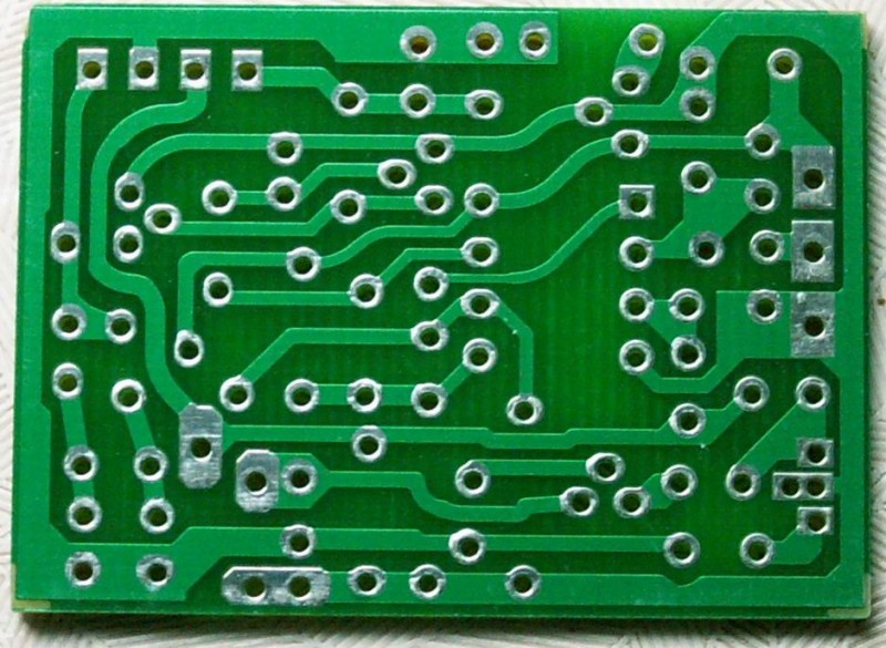

zwei13兄弟画了PCB,兄弟家里有事,很忙,在百忙中为大家服务,兄弟的确很感动!而且PCB画的非常好!我想大家都会很喜欢这个板子的!
gmliwei 兄弟为大家低价做的板子!还有很多兄弟不时提出建议,在此谢谢了!

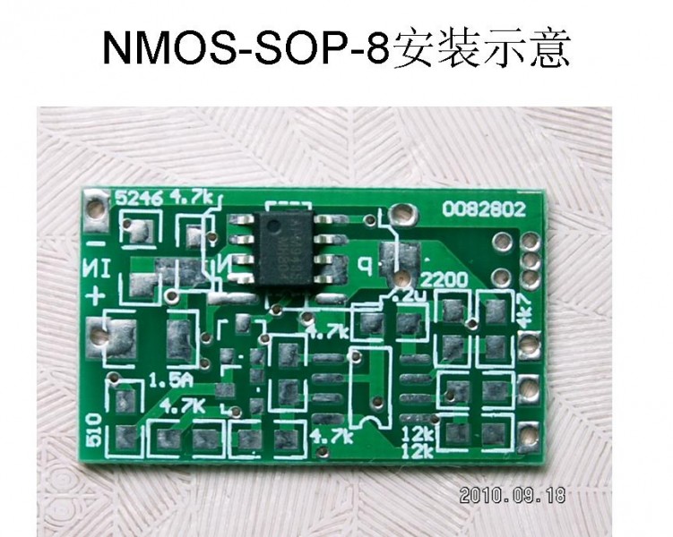

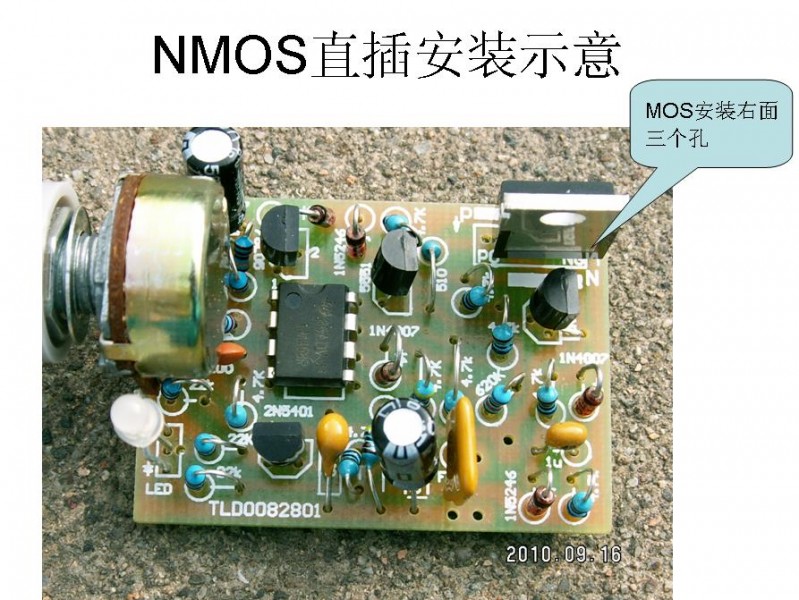

1、NMOS大家都喜欢自己从旧主板上“找”!减少费用开支,这是白菜的主要基础嘛
2、这个版本的电位器可以在1-50k以内任选.(在1-50k范围内阻值变化不会影响温度控制范围)
3、本版本不会受手机干扰,(保守一些,1-3mm以外应该很安全),结合*鸟不飞兄弟的最新研究发现,兄弟们可以从根本上解决这个问题!在D1二极管串入30-60k电阻一个。由于PCB已经做好,这个电阻我送大家了,综合考虑一下选用了51K电阻,喜欢自己DIY的可以加上,彻底不怕干扰了!
4、兄弟是高手或者不想需要保护,就可以不安装自恢复保险丝和Q3,R18,R19,短接保险丝焊盘既可。

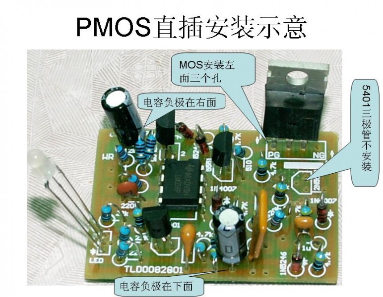

5、除nmos,pmos以外,电路图中的关键人物是Q2!大家记住!如果兄弟打算安装Nmos,那就把Q2也安装上,如果兄弟打算安装Pmos,那就不安装Q2!其它阻容二极管装不装都可以,建议都装上,防止丢失。

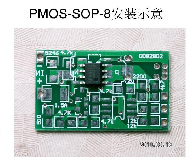

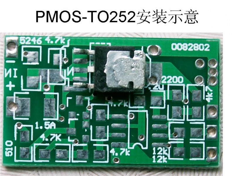

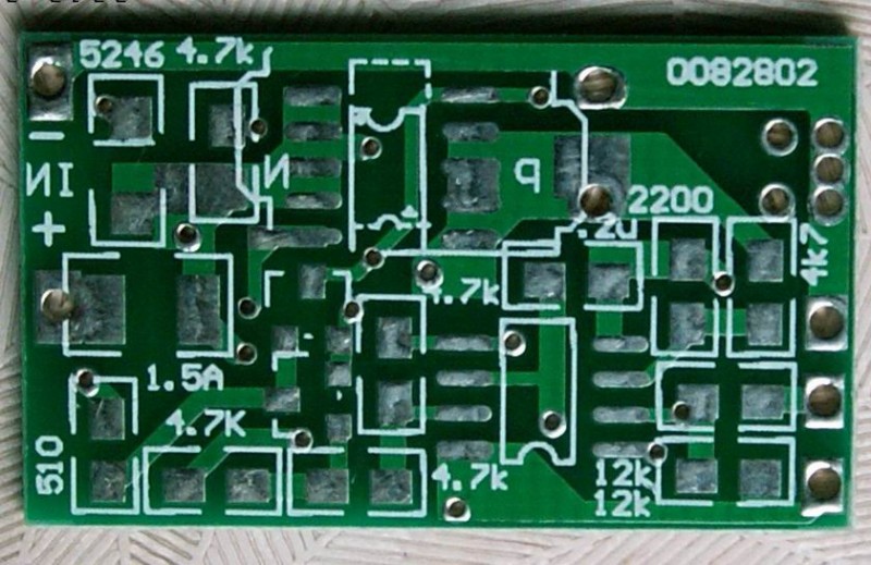

6、方便大家,mos部分可以兼容NPmos的2种封装,这2种封装主板上面比较常见,大家都可以找到类似的mos,总之你有什么mos都可以兼容!(sop-8或者to252)

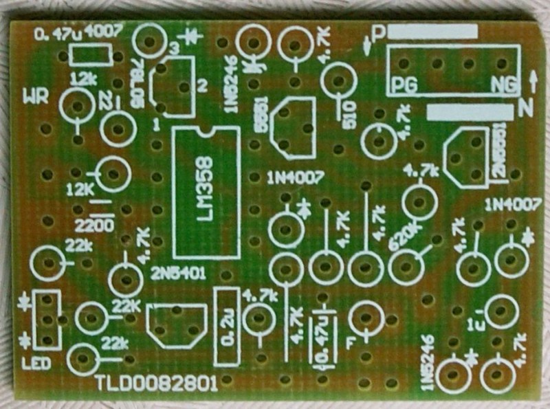

7、贴片尺寸是:17*30mm,直插尺寸是:30*40mm,
8、大致调试:焊接完工,初步检查一下,在不接入白光头和电位器的情况下,可以送12-24V电源试试,正常的情况是橙灯闪一下,变绿灯,此时说明电路基本成功了,进一步接入白光头和电位器,加电,应该是橙灯亮的时间较长一些(10-20秒)逐步闪烁,在橙灯和绿灯之间变化,最后的闪烁间隙应该较长,调整电位器应能感觉到橙灯随之变化,说明基本成功啦!

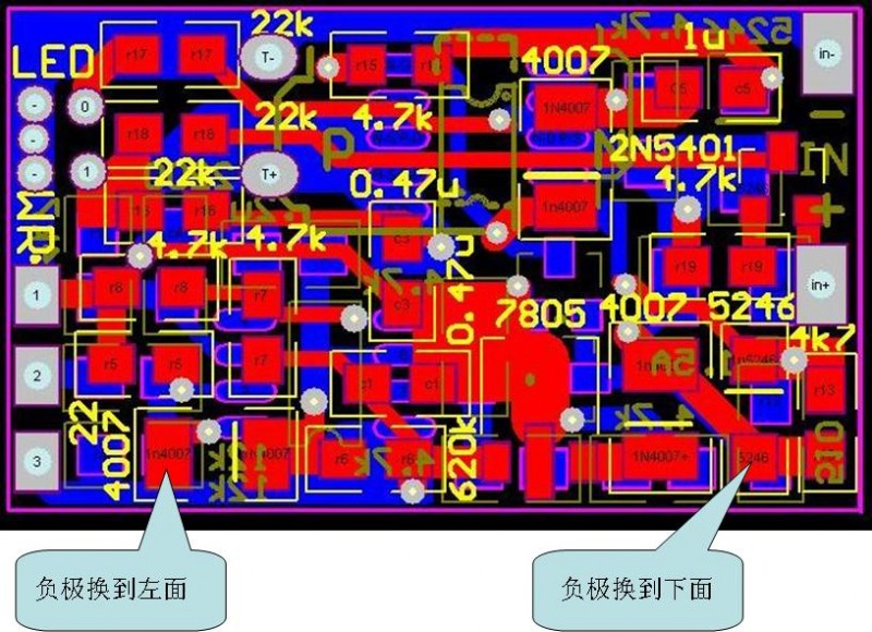

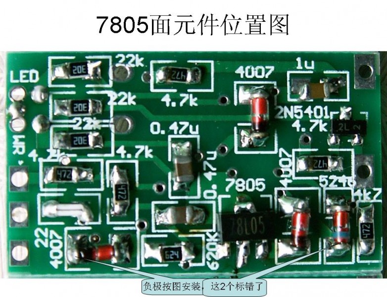

错误:
1、R5电阻22改为10欧姆
2、R16R17R18电阻22k改为3k
3、二极管4007改为4148
4、PCB板子D1和D4方向标错,对调,具体看照片
5、直插PCB板子的C1和C3改为1uf电解电容器,兄弟们安装时注意极性
简要说明

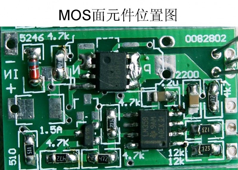

保护部分:
保护电路包含1.5A自恢复保险丝和Q3和R19R20;如果兄弟不需要保护,这几个元件可以不安装
Nmos部分:
电路图中红色部分,如果兄弟是Pmos,这部分也可以不安装!
Pmos部分:
其实就是原电路,不能不安装,在Pmos时,不能安装Q2!
这个板子最大的特点就是mos部分的pcb设计,大家在安装mos时一定要注意一点,具体看图中说明!贴片PCB板子可以兼容NPmos的sop-8或者to252
为了方便大家自备电位器,采用这种调温电路,电位器的阻值可以在1--50k选用,使用效果基本一样!
由于本电路加了保护,对于新手和比较马大哈的兄弟们来说,是有一定的作用滴!不要再怕烙铁线短路了
pcb板子可以安装共阴发光二极管或者单RG二极管
LED显示:(以共阴RG为例)
1、绿灯亮=电源指示
2、橙灯亮=温控加热
3、红灯亮=mos保护

 楼主| 发表于 2010-9-20 07:37 | 显示全部楼层
10PMOS直插安装示意.JPG 11PMOS-TO252安装示意.JPG 12PMOS-SOP-8安装示意.JPG 137NMOS-SOP-8安装示意.JPG 148NMOS-TO252安装示意.JPG 7805面元件位置图.JPG MOS面元件位置图.JPG 直插1.1.JPG
