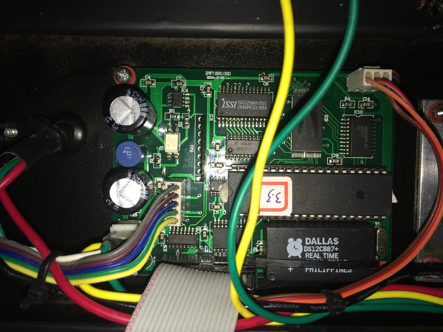

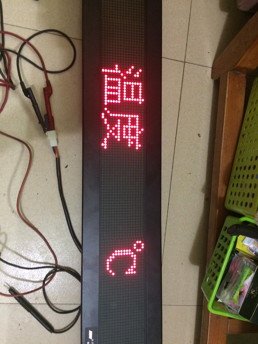

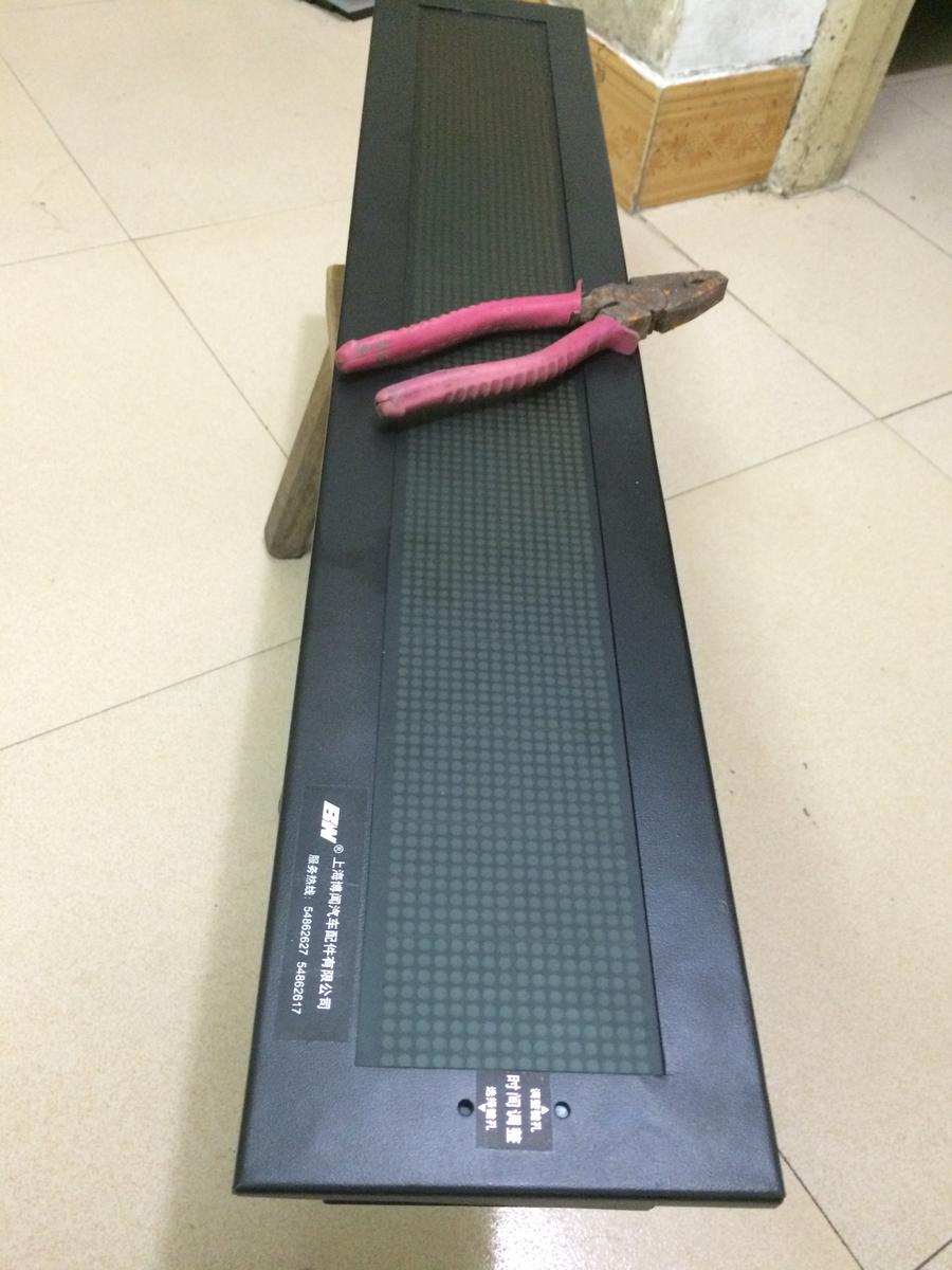

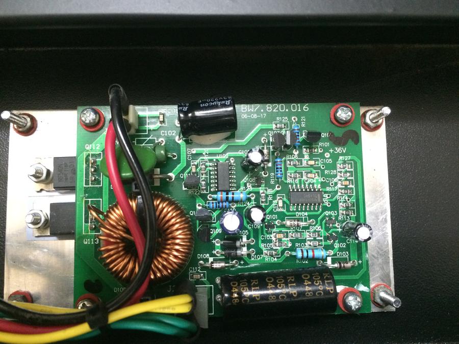

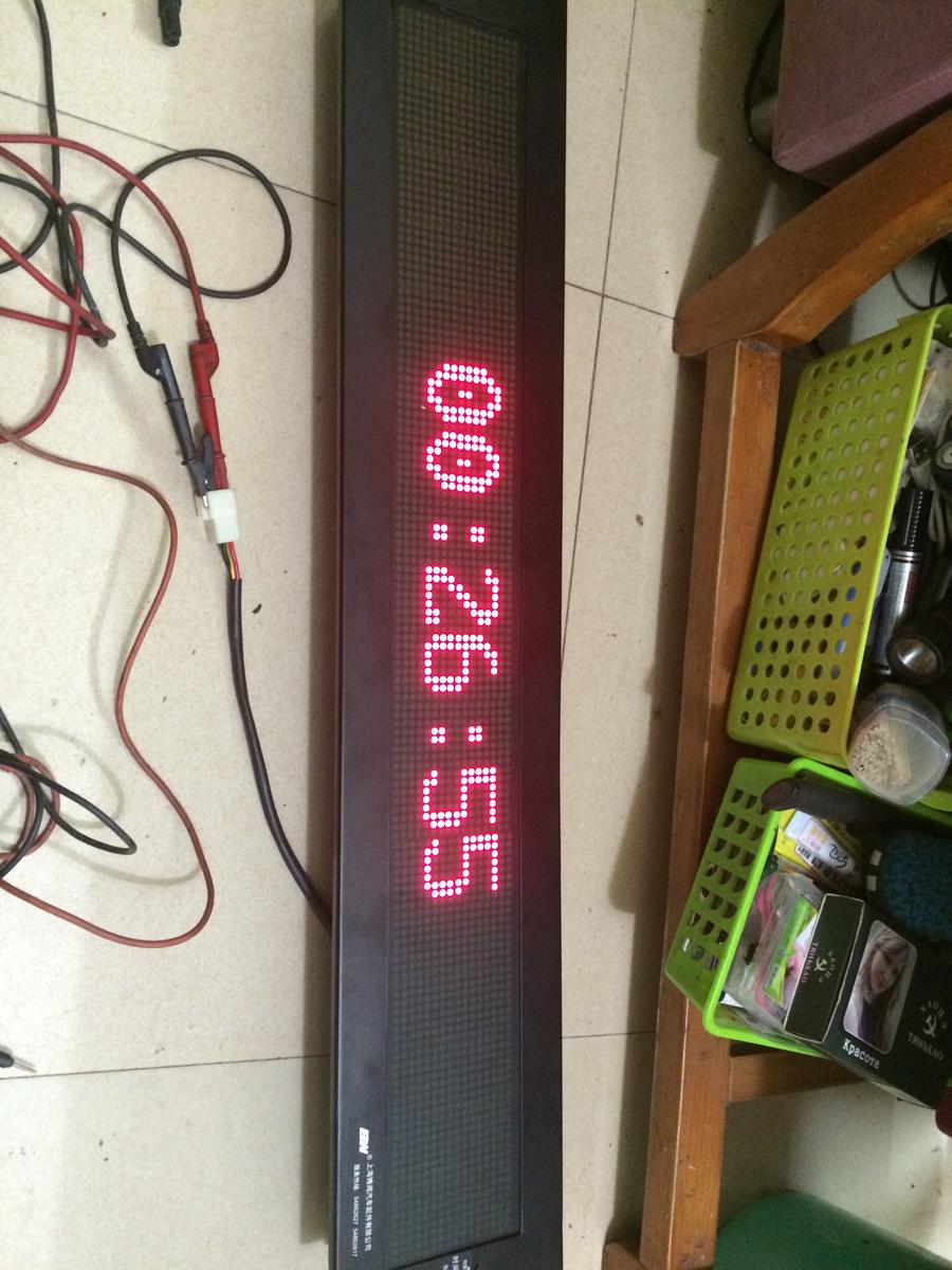

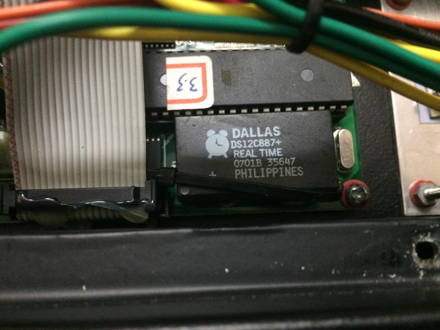

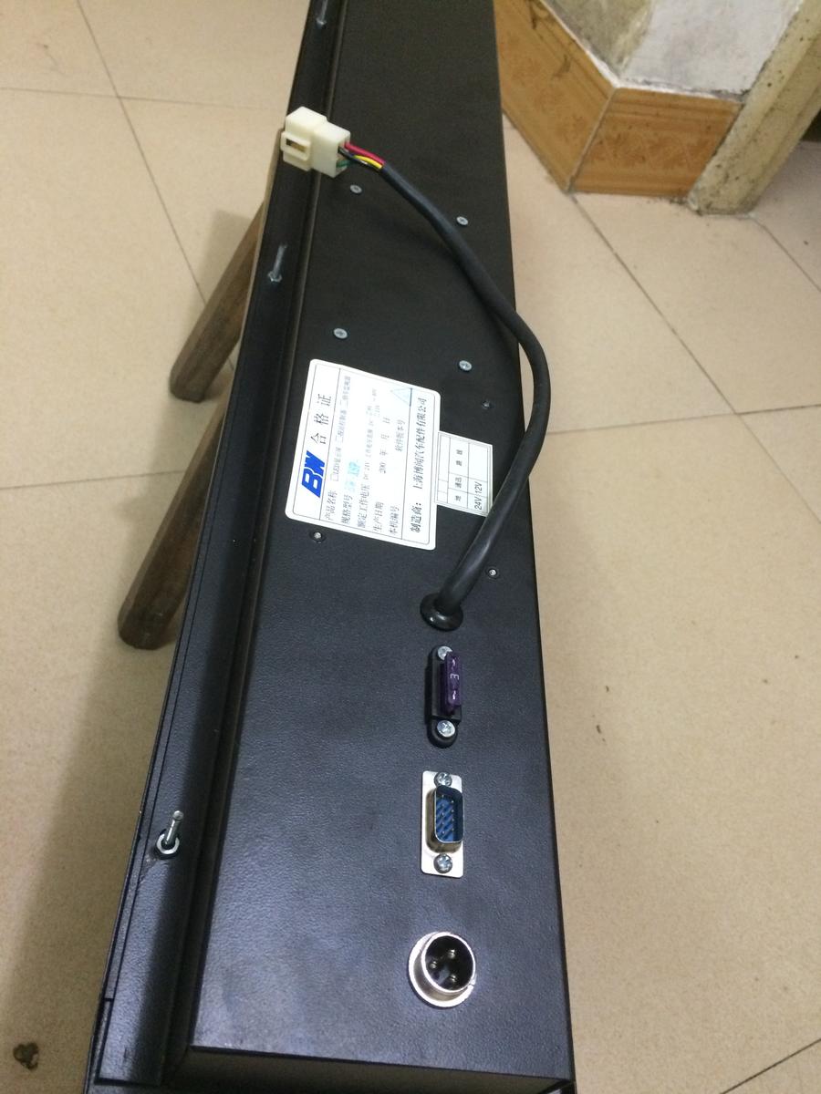

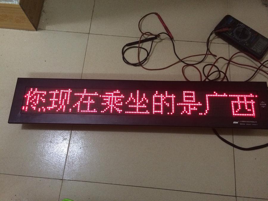

原来是公交车上用的,全新未使用,拆开看用料很好,电容都是红宝石的,卖家说新品价格要1200大洋的。标称输入电压是8~40V。现在滚动显示的是:您现在乘坐的是XX公交公司XX路公交车,年月日时分秒,温度  ℃。
可能是温度探头没接的原因,温度值为空。

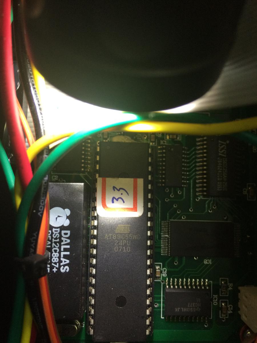

有个串口有个三针的航空插口,单片机是AT89c55。请教大师们有什么方法可以修改显示内容呢。

支持宽电源是因为那个带大电感的电路板,那个是个DC-DC电源,至于改内容,要么你自己会编程,自己写个程序,不过既然你能发帖问肯定是不会了,那么就只能研究下接口,是08接口还是12接口的,然后淘宝买个控制卡就OK,25元的事!~

晕,数了下排线是20根,而08、12接口一般都是16根,其他接口的暂时没玩过,估计不是标准接口。。。

看上面有串行通信接口,找到原厂的上位机软件,应该可以直接写入内容。

多少钱搞的   这个外壳不错

单片机确实不大熟,自己写太费劲。
控制卡七八年前买的两个还在抽屉里,那时候真贵,一百多一个,好像还是串口的。
最好是像楼下有兄弟说的能找到厂家的上位机软件就好了。

针数我再去看看
