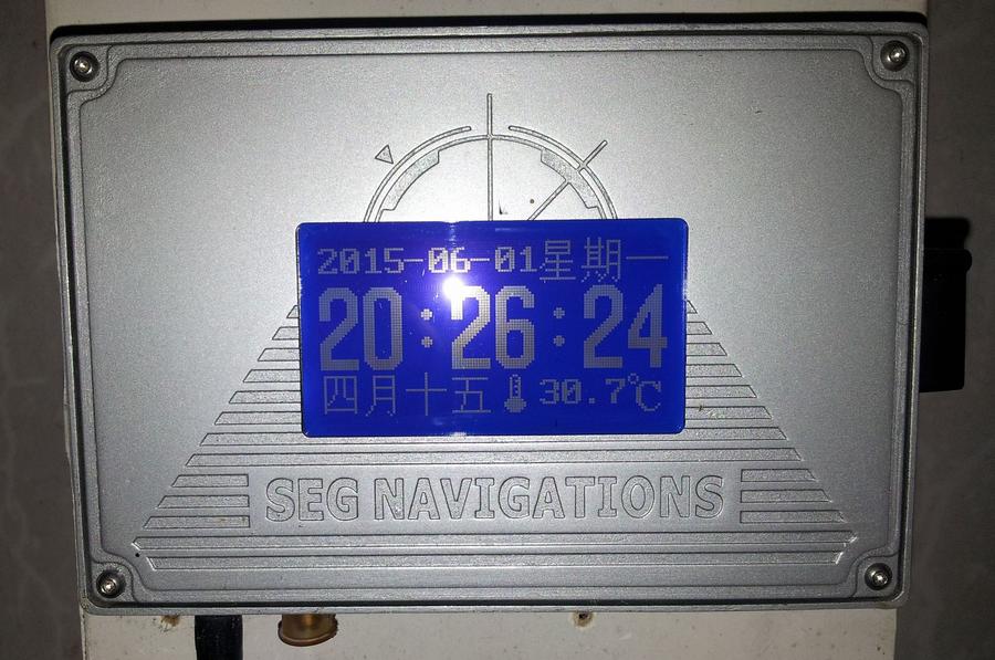

仿做了这个万年历,遥控一直不能用,有那位大侠指教下看改动那里,才能配上这个遥控

发表于 2015-6-1 20:58 | 显示全部楼层
孔开得不错。就是体积大了点,相对地字小了点。不如直接改成导航仪吧,装在车上起到提高X格的作用。
