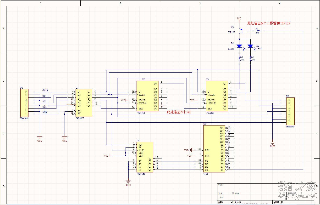

http://img.mydigit.net/Mon_1201/108_518340_4d6d403d32788b5.jpg?186
很早前测绘的一个图,希望对你有用。

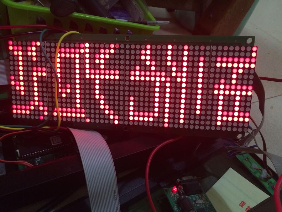

如果各引出两个脚,安照下图应该可以,138接线图,
发表于 2015-6-2 21:59 | 显示全部楼层
貌似韩语

估计是非标屏,我手上也有一块,接口都有定义但是顺序不对,接上去也不能正常显示,但是测试方格等循环图案正常。。。

字是反的!第一张图,左右翻转一下,可以看到“栎程电子”

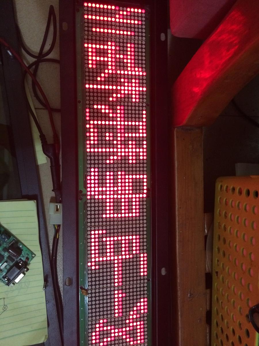

我感觉是把一个字从中间竖直砍断,然后再左右调换的结果,
以下是我输入“电 四”显示的效果
