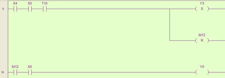

如下图, 小弟不懂这个,麻烦解释一下

X是输入。
Y是输出。
M是内存中的点,可以当做继电器看待,硬件上表现不出来。
T是定时器。
串并联就按电气图纸的方式理解好了,梯形图的优点就是可以很方便的由继电器图纸转化而来,也是很方便理解的。
两个竖的是常开点
两竖带斜杠的是常闭点。
中间带箭头的是上升沿或下降沿,只有在上升或者下降的时候会接通一个程序周期,也就是这条程序接通一次。
括号按线圈处理,接通的时候对该点写1,不通的时候对该点写0。
括号带S的是置位,接通的时候对该点写1,不通的时候没有写动作(保持之前的状态)
括号带R的是复位,接通的时候对该点写0,不通的时候没有写动作(保持之前的状态)
定时器的括号,要看这个PLC的手册了,不同品牌不同型号的PLC不一样,甚至有的PLC不同编号的定时器都是不一样的,有的是接通的时候开始计时,断开的时候复位;有的是断开的时候计时,时间到复位等等等等,一般编程软件,选中该位置之后按F1就会出现帮助,里面有详细的介绍告诉你这个东西怎么用。

谢谢!能不能解释一下0和10步的动作, 如X4,X0.T10串起来表示什么意思, 我知道大概, 梯形图的左边的输入, 右边是输出, 现在机器的Y0没输出, 不知程序有没问题?

首先你要先找到资料或者帮助,研究下这个PLC的定时器到底是怎么用的,一般帮助中会有逻辑图表明输入和输出的逻辑关系。因为我对这个PLC并不清楚,所以我也不知道它的定时器应该怎么用。
在阅读程序的时候,把串联的读作“并且”,把并联的读作“或者”,也就是“与”“或”的关系。
比如
第一行就读作
“当X4为1,并且X0为1,并且T10为1的时候:Y3置位、M12复位,否则无操作”
第二行读作
“当M12为1,并且X0为1的时候:Y0写为1,否则Y0写为0”
按这种方法,把每行都多读几遍就能理解的差不多。
多数PLC是可以在线监控的,你先找到这个功能,就能很明显的看出为什么没有输出。
这个程序中,想让Y0有输出,需要先把X0打开,再按一下X2,按下的那个机器周期开始,Y0有输出。
再多了就不给你分析了,别人分析给你听是没用的,给你开个头,你自己研究,碰到难点了再问就能问到点上,理解的也会比较透彻。

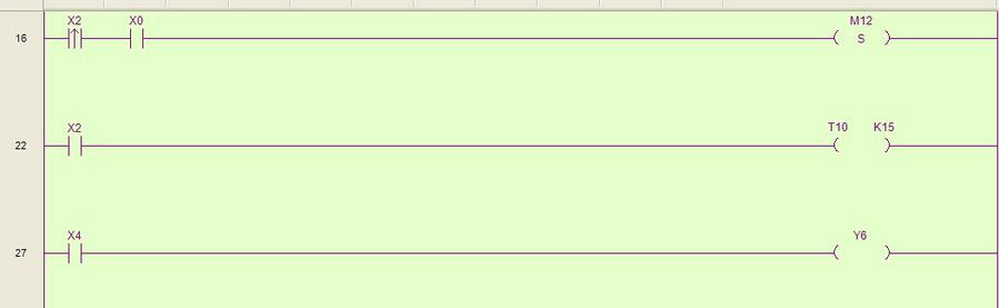

谢谢您的解答,象X0-X7,Y0-Y7,这些输入输出点是连接外部的,好理解,象这里第一行T10,根据手册T是定时器,以及内部继电器M12,在内部的,就有点抽象。
象第一行和第二行没有X2,怎么会有“再按一下X2,按下的那个机器周期开始,Y0有输出。

"先把X0打开,再按一下X2,按下的那个机器周期开始,Y0有输出"
这个是第三行的意思,我说的有点不对,是按下之后的那个程序周期,M12变为1,下一个程序周期,Y0有输出。
发表于 2015-6-7 23:11 | 显示全部楼层
PLC的输入输出指示灯,一般是硬件上的指示:灯亮表示外部的状态,而不能表明程序的状态。
Y0没有输出,只有以下几种原因:
1.X0不通;
2.X2按下的时候X0不通;
3.(T10K15,你去查下是什么含义,上电延时还是断电延时或者是别的?)T10通了,且X4通了;
4.Y0输出点坏了。
如果你只是想查到原因,就监控一下程序,看不懂就截图过来。
