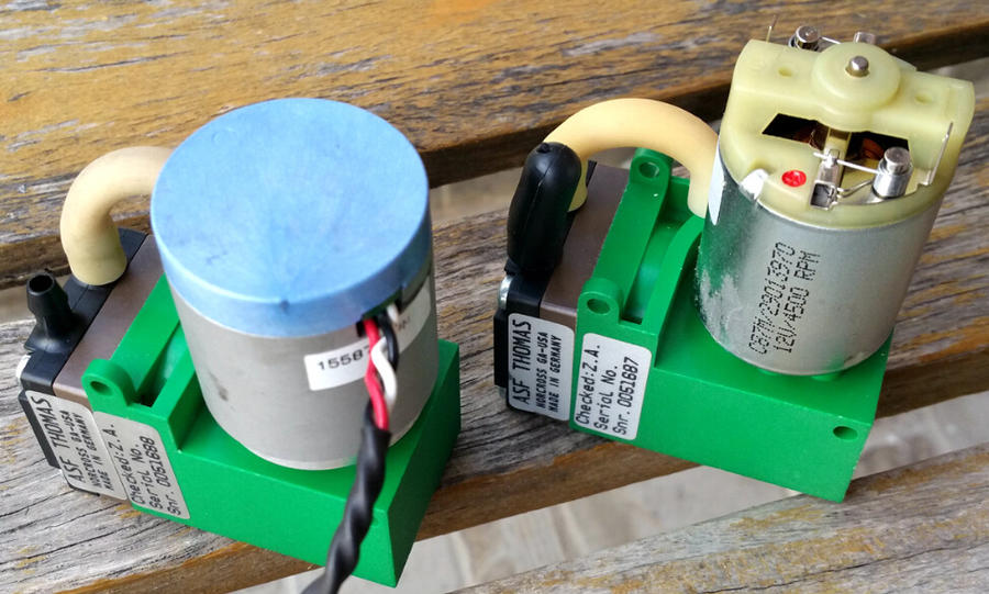

闲来无事利用手边配件折腾了个便携式焊台+真空吸锡二合
88*38*150的体积
成本不能说白菜,功能和效果来说算是平民的吧
肾果洋垃圾2.65A 13元
88*38*150铝盒 18元
铝合金面板群友送的
真空泵淘宝32元,回来自己换了手上的无刷电机,功率大,力气大
控制板几十元
主机成本100多点
32元的淘宝泵,单泵额定电压使用,流量小了点,体验不行
额定电机12V,要超压到17V才有比较满意的体验
换了无刷电机,功率超到9.5W,吸锡效果已经完全OK了
新版固件增加了电压保护和报警功能,用电池供电时可以设定报警电压和保护电压
另外还有时钟功能,休眠时当个时钟

吸力不行吧?泵小了点!!!

额定电压不行,功率超到9.5W,完全没问题,无阀模式,点动而已,对泵也没啥损伤,再说这泵白菜
