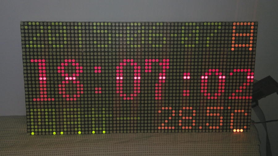

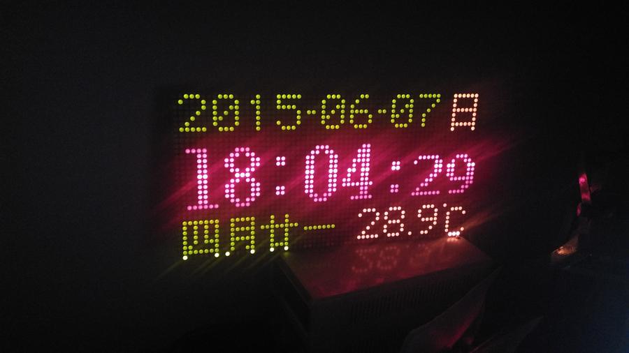

从网上东拼西凑了几段程序,自己写了个万年历,但是发现上下半屏的最后一行亮度比其他行高,我水平有限,不知是什么原因,推测是显示扫描程序的问题,贴上显示扫描程序,高手们给看看问题出在哪里?谢谢!

发表于 2015-6-7 18:55 | 显示全部楼层
这个子程序的内容,是扫描整个屏,完了之后,最后一行处于点亮状态,退出去了。一会回来继续。
这样,最后一行点亮的时间,远比其他行长,就显得更亮。
比较好的做法是,改写子程序,使用静态变量,每次执行只扫描一行,就退出,这样使得每行的点亮时间大致相等。
更好的做法是,用定时器,每次扫描一行。
发表于 2015-6-7 19:47 | 显示全部楼层
楼上正解!
我说说不太好的做法,在你程序基础上,每扫描一行,延时一下,再把这行关闭显示!相当于亮度控制     (可能会有闪烁感)
或者,增加第17行,扫描17行时,把第16行关闭显示!
发表于 2015-6-7 20:06 | 显示全部楼层
扫描完最后一行关闭显示就好了
