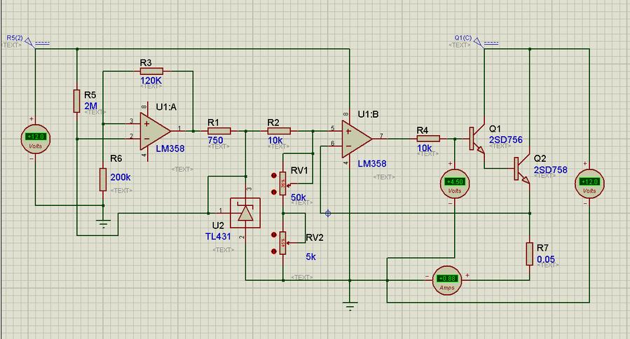

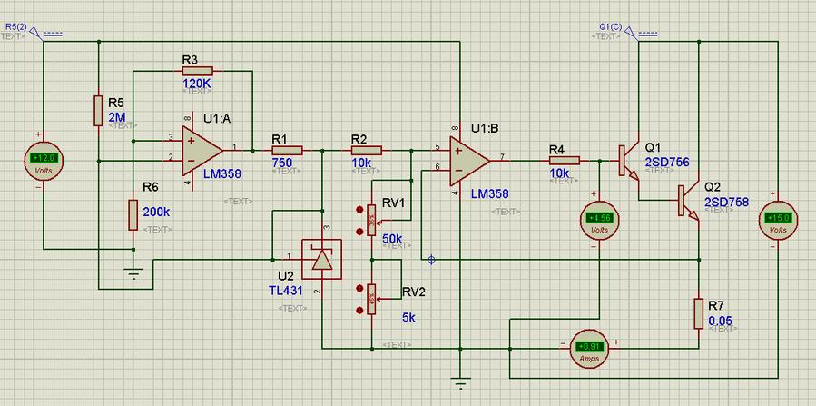

是软件的问题还是电路有问题?实物没做试验

不知道431上面的电压会不会正常
发表于 2015-6-8 19:17 | 显示全部楼层
U1A的2、3脚接反了。
另外你打算做多大的恒流电流?按照图中数值最大电流高达40A,驱动能力不足。
 楼主| 发表于 2015-6-8 19:36 | 显示全部楼层
3AG1 发表于 2015-6-8 19:17
U1A的2、3脚接反了。
2.3脚我反过来了也没通过,调节电位器电流表没变化
打算恒流0.01~10A。
发表于 2015-6-8 20:07 | 显示全部楼层
打算恒流0.01~10A。
你图中的数值做不到10A输出。
把三极管换成大功率NMOS还差不多。
 楼主| 发表于 2015-6-8 21:09 | 显示全部楼层
3AG1 发表于 2015-6-8 20:07
你图中的数值做不到10A输出。
把三极管换成大功率NMOS还差不多。
我手头上有4个75NF75,能不能用在这上面?
如果能用又该怎么改电路呢?
谢谢了3AG老师
发表于 2015-6-8 21:17 | 显示全部楼层
这是我自己试验好的电路。0-27V。 0-10A可调。
仿真软件正常运行实在元器件0误差下的。
建议不要仿真,直接搭电路测试。
发表于 2015-6-8 21:24 | 显示全部楼层
这就是网上流传很广的无源电子负载电路图,那个图是用的TL432,你用的431。
这个电路怎么都感觉前面那个运放没有什么用,网上解释前面运放是稳压用的,感觉有点可笑,用了432还需要用运放稳压?
我按后面部分做过,可以用。我把前面运放改成了控制最低放电电压。可以用来给锂电池放电,到最低设定电压时7彩LED闪亮。

 楼主| 发表于 2015-6-8 21:35 | 显示全部楼层
这个电路怎么都感觉前面那个运 ...
仿真时前面的那一节2.3脚我调来调去的,出来的结果都差不多。
