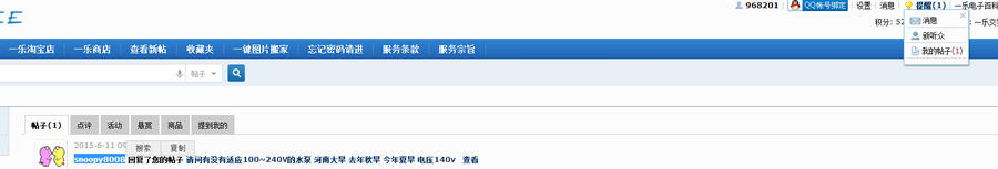

发表于 2015-6-11 10:07 | 显示全部楼层
@snoopy8008
论坛有问题,看见你回复我了,但是在这个帖子找不到
发表于 2015-6-11 10:08 | 显示全部楼层
我8楼
9楼sjtx1971
10楼徐利达
看不见snoopy8008
