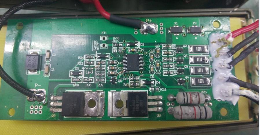

看我撸的 电钻和移动电圆锯。 电钻电池自己做的14.4V 6Ah   电圆锯14.4V 10Ah(5Ah切割力度可以工作2小时)
 楼主| 发表于 2015-6-13 15:35 | 显示全部楼层
这个移动电圆锯启动电流和时间太大了, 保护过流改成了28A 140ms 才刚好启动。
