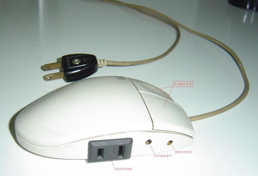

利用废旧鼠标的外壳、引线、电路板,制作通用红外遥控电源插座。遥控家里的台灯,方便适用。
1、外壳加工利用如下图:
鼠标制作电源插座
鼠标制作电源插座

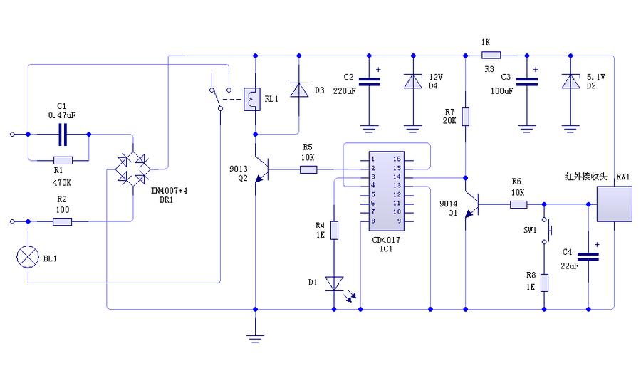

3、电路原理如下图:
CD4017红外遥控开关
CD4017红外遥控开关

我感觉鼠标的外壳太容易摔散了,如果插着220V时碰巧摔散了,很大危险。
发表于 2015-6-12 17:04 来自手机 | 显示全部楼层
先不说电流,这个鼠标线能受220伏电压?
发表于 2015-6-12 17:47 | 显示全部楼层
估计线的耐压不够,试验性的东西可以做,家用要安全第一。
发表于 2015-6-12 22:52 | 显示全部楼层
不如用单片机做个学习型,这样不会误动作.
发表于 2015-6-12 22:53 | 显示全部楼层
实际没有问题,电流别太大就性,
