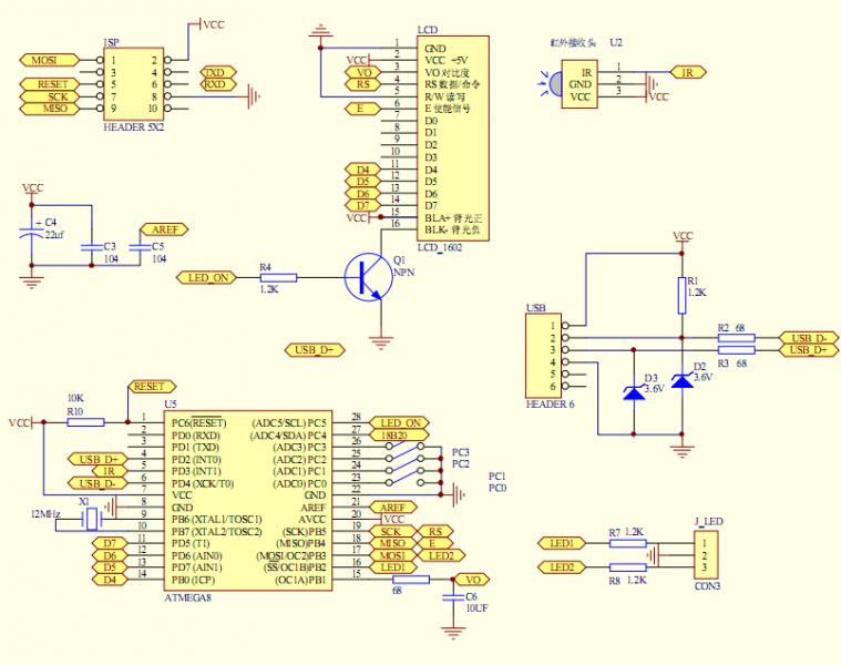

[其他综合] 谁能提供下这个电路的程序吗?小弟万分感谢
发表于 2010-9-23 16:53 | 显示全部楼层 |阅读模式
坛上一位兄弟提供的电路,他说修改LCD2USB的引脚定义就可以了,但是小弟对此一窍不通,最近那位坛友也没上线,所以有做过这个板子的坛友能把程序传给我下

发表于 2010-9-24 19:39 | 显示全部楼层
我画的这个电路图,如果要用在LCD2USB上的话,需要到LCD2USB的官方网站下载代码,然后修改IO脚定义,重新编译。
我自己用的是,虚拟成usb串口,在LCDSmartie软件中选择Matrix的LCD。
下午测试过的代码,软件,驱动都在这里了。
Yuki_M8_usb_Matrix_lcd_2010-9-24.rar (1.21 MB, 下载次数: 1156)

 楼主| 发表于 2010-9-26 13:58 | 显示全部楼层
回复 3# 狗狗百里游
    经过我不懈努力,终于可以进到M8 TO RS232界面了,可是为什么电脑没有发现硬件
m8_usb_rs232_lcd.hex刷这个屏无反应,cdcmega8.hex刷这个只灯亮,刷你以前这个m8_usb_rs232_lcd.hex可以进到M8 TO RS232界面,刷LCD2USB都是灯亮,一三行亮
  熔丝位是这样设置的(和USBASP一样,HFUSE=0xc9,LFUSE=0xef)
发表于 2010-9-26 17:42 | 显示全部楼层
HFUSE=0xc9,LFUSE=0xef,用12Mhz晶振。
lcd是1602的。
io脚要对应我上面的电路,
hd44780_4Bit_yuki.h
//#define LDE_VO       HD44780_GETBIT(PORTB,1)
//#define LDE_VO_DDR       HD44780_GETBIT(DDRB,1)
hd44780_4Bit_yuki.c
// LDE_VO=0;
// LDE_VO_DDR=1;  //设置LDE_VO输出低电平,打开对比度
我没有用,我是用VFD1602的,如果你的液晶接上去了,
方法一。去掉上面四行屏蔽行屏蔽,
方法二。lcd的三脚断开m8的PB1,直接接地,不然液晶没有显示的。
或者刷这个hex
m8_usb_rs232_lcd_PB低电平.rar (4.81 KB, 下载次数: 1156)
电路通电液晶应该显示“HD44780_4Bit”
接上usb,电脑应该发现新硬件,根据你的系统装下面相应文件夹的驱动
C:\Yuki_M8_usb_Matrix_lcd_2010-9-24\firmware\avrcdc_inf_2010-03-21_YUKI\avrcdc_inf
装好后,系统会多出一个串口,至于COM排第几,自己查设备管理器
 楼主| 发表于 2010-9-26 17:57 | 显示全部楼层
哈哈,终于好了,原来是稳压管接反了,剪掉就OK了

 楼主| 发表于 2010-9-26 20:02 | 显示全部楼层
回复 7# 狗狗百里游
    请问只能显示两行是你说的原因吗?用的你以前的版本,我的屏幕是2004,在王总那买的
 楼主| 发表于 2010-9-26 20:40 | 显示全部楼层
回复 7# 狗狗百里游
    你说的2、3两种方法都可以(第一种偶不会),而且可以全屏幕显示了,但是为何没有背光
