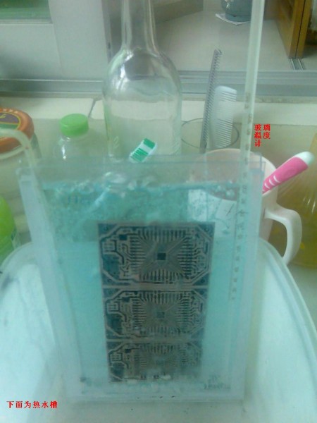

气泡箱
箱内尺寸:190x120x7mm
使用502粘合。笔芯做气泡管。
在此对傻咖啡朋友辛苦的手工割板表示感谢。

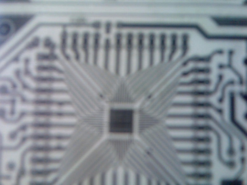

使用成果
STM32F103C8最小系统板
最小0.3mm(11mil)线.。
过硫酸铵腐蚀液

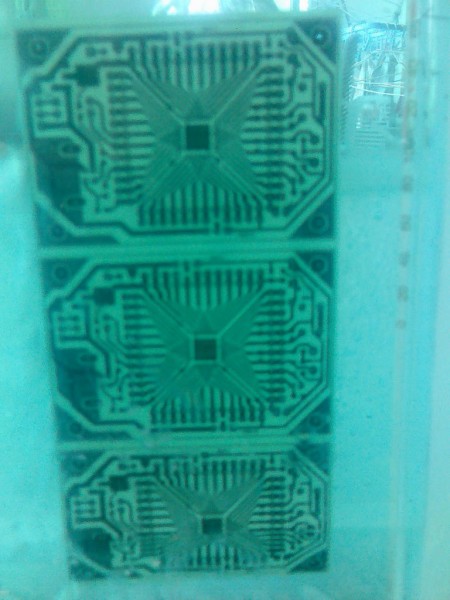

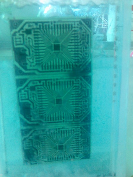

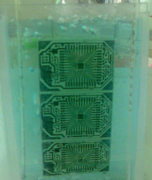

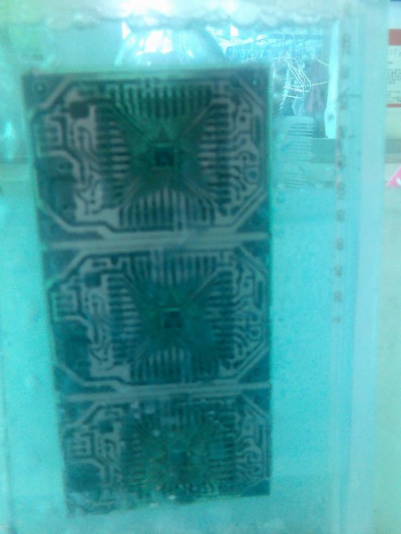

腐蚀过程:
过硫酸铵二次腐蚀液
50 - 60°
最小线为0.3mm,间距为0.2mm
2010-09-25  12:53
开始
2010-09-25  13:22
2010-09-25  13:24
2010-09-25  13:26
结束
效果只能用完美来形容!连侧腐都没有。

GandF 发表于 2010-9-23 19:18 https://www.yleee.com.cn/images/common/back.gif
腐蚀用了多长时间?溶液温度是多少?怎么PCB上的铜看起来发白啊,是不是上了锡?
