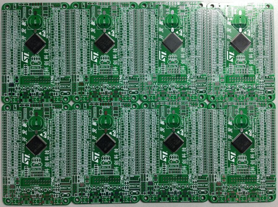

看着都头大这么复杂怎么画出来的。技术不错

没有TFT接口用起来比较麻烦。现在STM32F407价位也不贵,直接可以用M4。便宜的用M0,如STM32F030,最便宜的3元左右。

chjj0 发表于 2015-6-13 11:50
stm32的32768晶振用圆柱晶振有点冒险。
不懂圆柱晶振怎么冒险

benli 发表于 2015-6-13 14:59static/image/common/back.gif
引用:  chjj0 发表于 2015-6-13 11:50
不懂圆柱晶振怎么冒险...
听说不易起振。stm32对32768晶振要求比较高。

半成品10元一片,芯片是拆机的,不知好坏,型号是stm32F103VCT6

发表于 2015-6-14 01:14 | 显示全部楼层
不知好坏还先焊上去。。。话说这种最小系统版淘宝大把啊。。。

做的不错,支持, 同样觉得jtag口有点占空间,swd即可, 板子的各种外围元件接线兼容常见的某种开发板,lcd也一样,这样可直接使用公开的例程。

板上有标元件参数的

用那个牌子的开发板TFT接口好呢?
