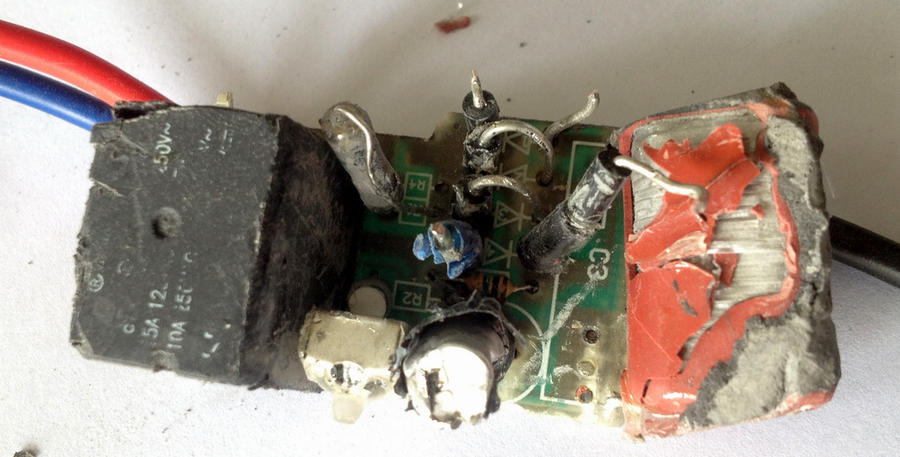

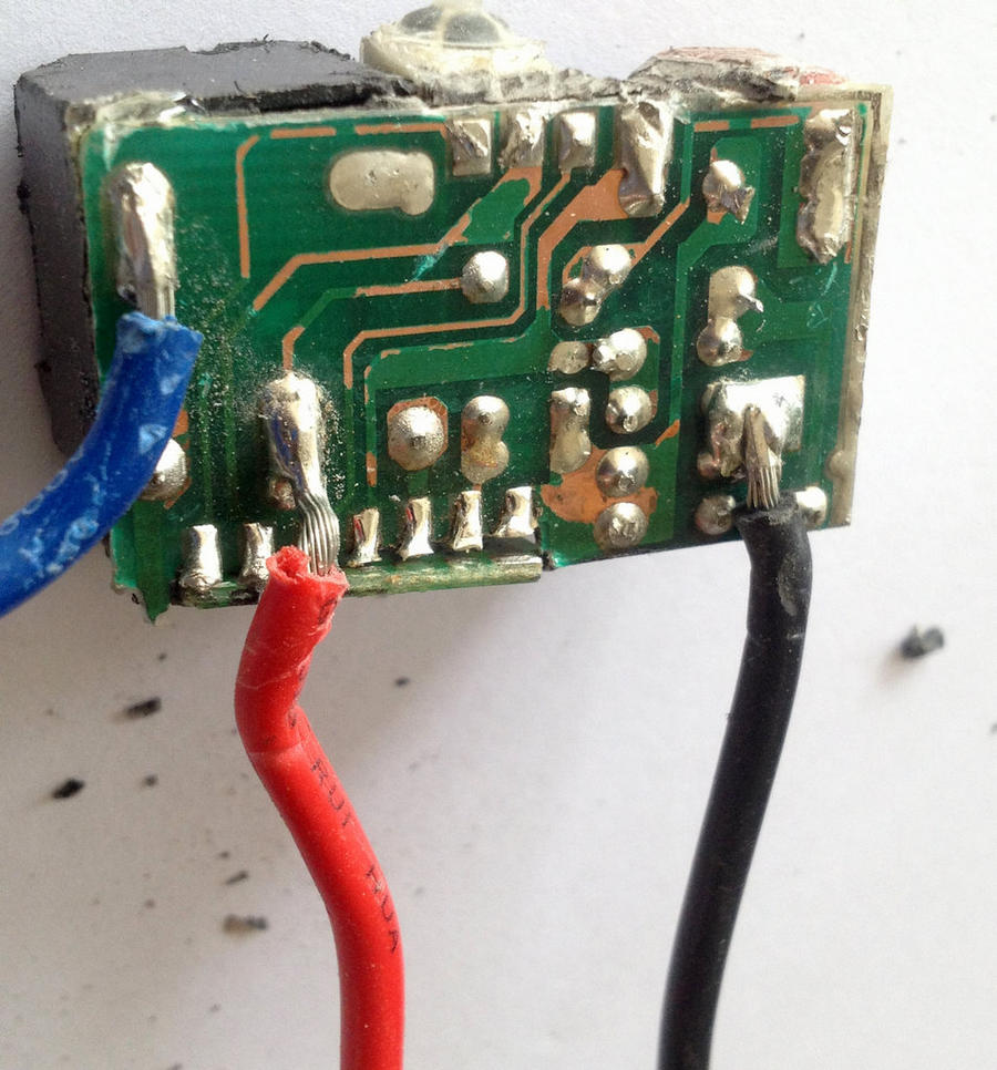

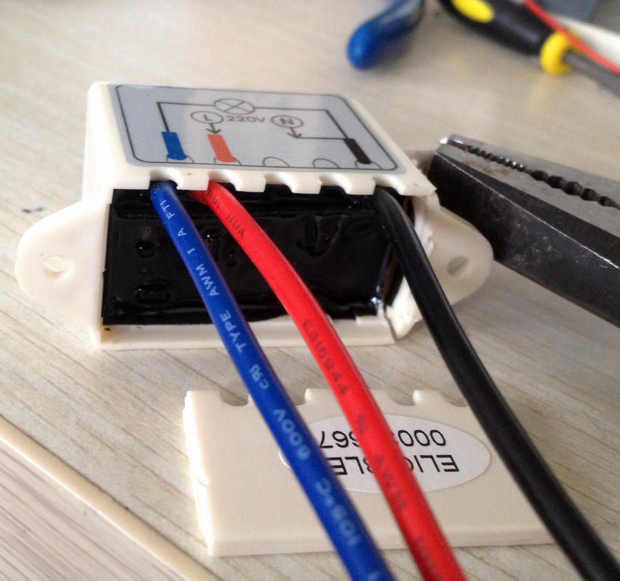

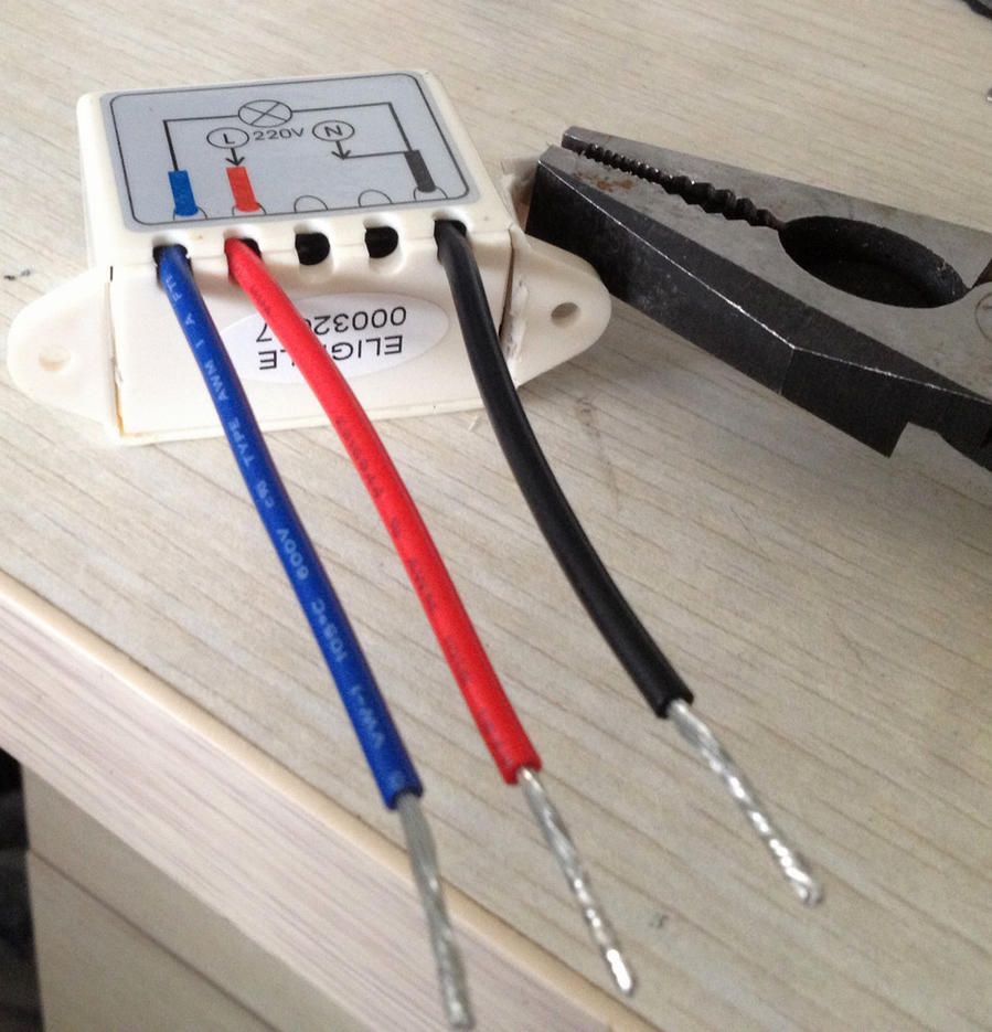

    志高灯控器别名克林开关,是一种利用普通红外遥控器控制开、关的控制器。
    虽然使用电视机的遥控器控制灯的开/关。但并不影响电视机遥控功能的正常使用。使用时。只需按住遥控器上对电视机状态无影响的键(如状态呼出键)二秒以上,就可以实现灯的开或关。
克林开关技术指标
电压:220~                  频率:50Hz
负载额定电流:10A             1毫秒瞬间过载电流:80A
适用负载:适用对任何光源负载进行控制。
电磁辐射:0                  适用温度:-40°~+60°
开关次数>10万次              红外线遥控直线距离>6M
防水:可在水深10米内使用      防爆:可在常压下易燃气体中使用
接收信号:任何红外线家电遥控器上发射出的任意信号。
接收扇角:< 30°            机身温度:< 40 °C
体积:41.5X24X13.5 mm
重量:13。5克
机身为容性负载:有功损耗 < 0.9W,节省无功功率>7W。
停电再来电:保持关态。

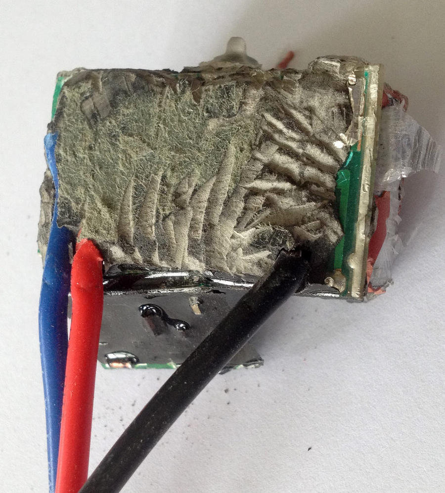

做工马马虎虎

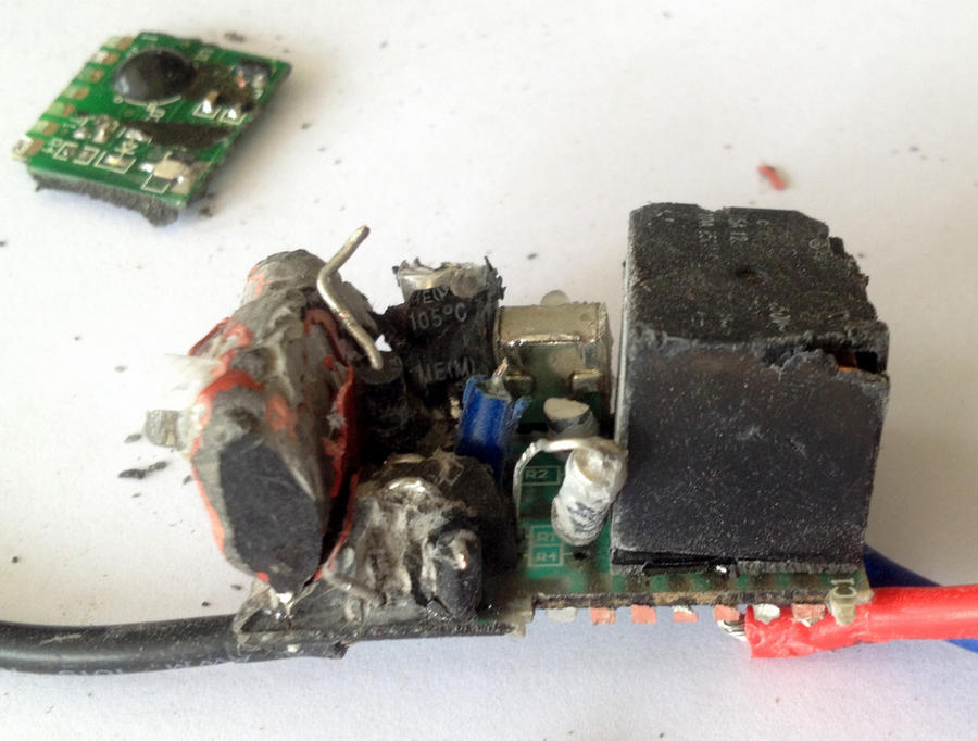

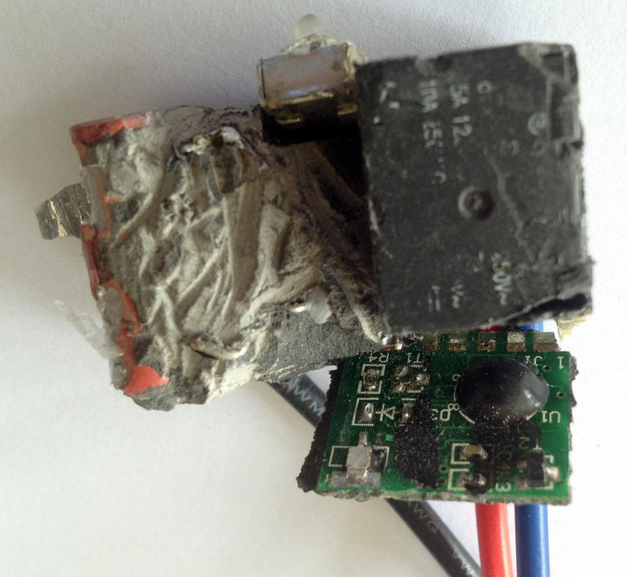

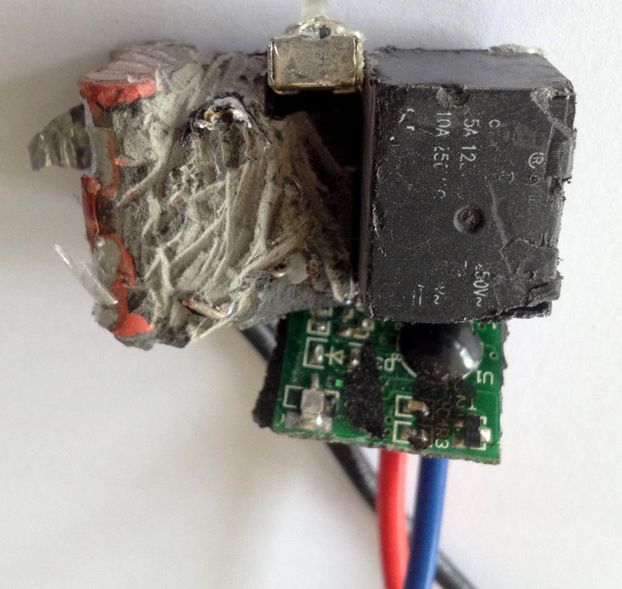

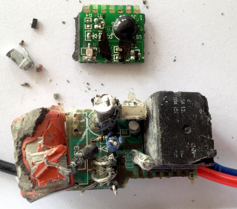

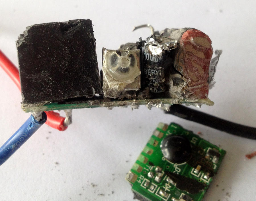

原来里面是个牛屎芯片,记得以前都是4013的
发表于 2015-6-13 18:02 | 显示全部楼层

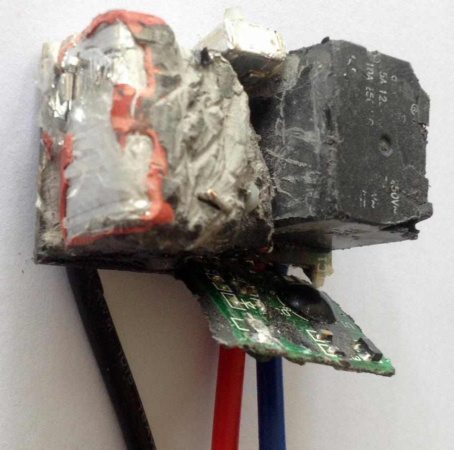

这个不是学习型红外,所以很容易误操作,
看电路:阻容降压取电,牛屎可能是单片机,单片机分析红外信号,然后控制继电器开关。
