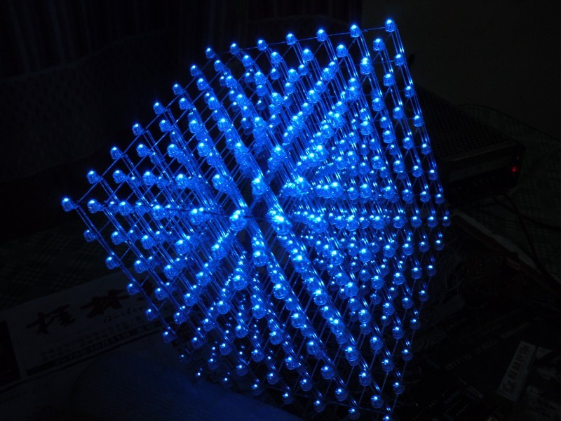

我的全彩立体LED

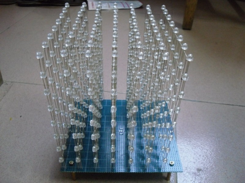

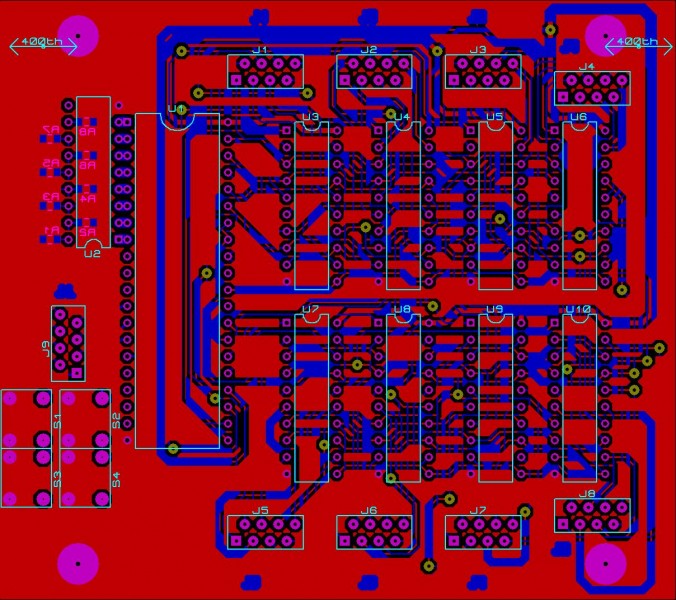

    我最近用雕刻机刻了8块亚克力板,因为放假所以还没焊完,回来想想亚克力板还是有很麻烦的问题,就是用亚克力板做支架的话会发生光线散射的现象。放完假会学校贴图上来看看。
pcb
pcb

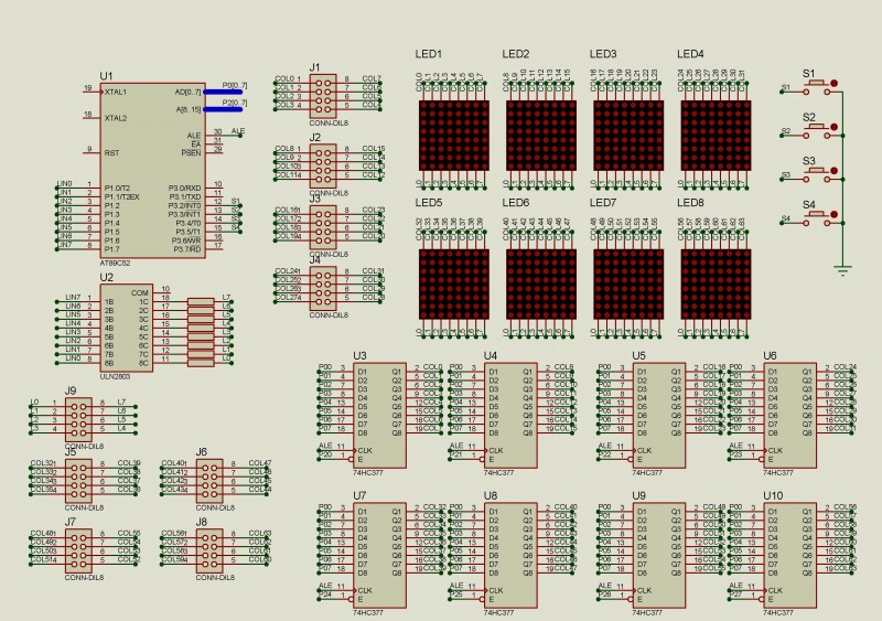

能不能把这个电路发给我啊  purefriendsky@163.com  谢谢啊

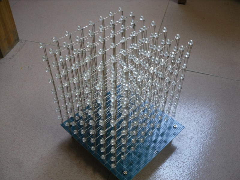

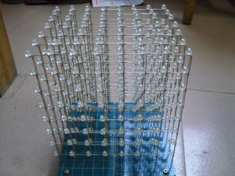

直接用LED的管脚支撑,8*8*8的没问题
