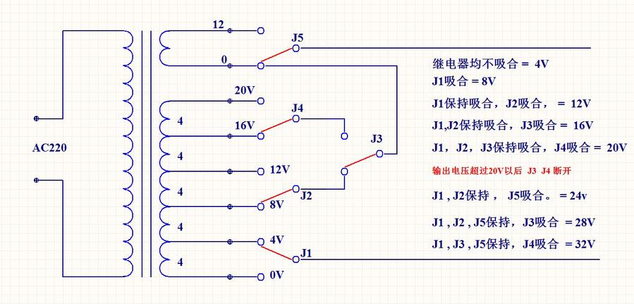

[其他综合] 变压器绕组切换用可控硅可行?

这台电源不也是绕组切换的吗。我现在遇到点问题,画不出图。

是继电器切换,你不是已经选了用继电器吗?1楼的图不行?

我是根据3阿哥的电路改的,多了两个绕组。你看一下这样有什么问题吗?
发表于 2015-6-17 13:12 | 显示全部楼层
没啥问题。
个人觉得4V的档位不太必要吧?刨去余量、整流滤波损失什么的,差不多稍一起步就该切8V的档位了。
 楼主| 发表于 2015-6-17 13:46 | 显示全部楼层
snoopy8008 发表于 2015-6-17 13:12
没啥问题。
个人觉得4V的档位不太必要吧?刨去余量、整流滤波损失什么的,差不多稍一起步就该切8V的 ...
好。我感觉也差不多
发表于 2015-6-17 18:35 | 显示全部楼层
gandalf 发表于 2015-6-16 21:04
我说的是绕组切换,不是整流后的电路。场管肯定不行的。
固态继电器成本太高,不考虑。
你 后面电路 要整流 滤波  电容充电会很大电流   用 继电器 怕是 触点容易烧黑把     如果用量不大 可以考虑 淘宝上的 二手洋垃圾固态继电器
