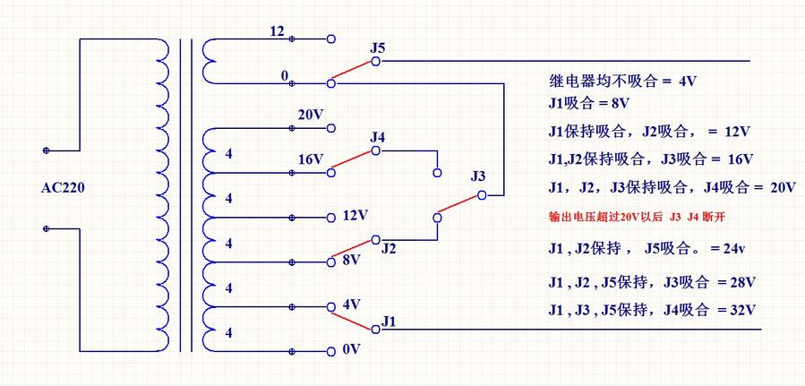

烦请各位看一下,这样做不会出现什么问题吧?
如果可行的话,继电器驱动电路就不能套用3阿哥的。
各位有什么看法?或者能把电路优化一下

想知道你用什么电路让J3.J4在20V以上断开但还不影响28V.32V时的吸合,

J5吸合的时候改变J3J4的基准电压就可以实现,但我觉得还不如用单片机控制更简单成本更低。

曾经想过让一个电位器和一个类似万用表的开关同步来跟随调压但没有恒流了只能做过流保护,如果用单片机控制那就简单了,可惜我不懂单片机,要是谁能开发出单片机套件就好了

要这么多绕组啊,这个图能用吗?

绕组真多,4V压差步进,对输出电流应该要求大。根据5楼的图片,用74系列的芯片能否管理。

多一档4V电压调节就多了两个继电器,不划算,还是3AG1的电路简洁些。

是的。为了让管子发热低

那样调整管会不会太热
