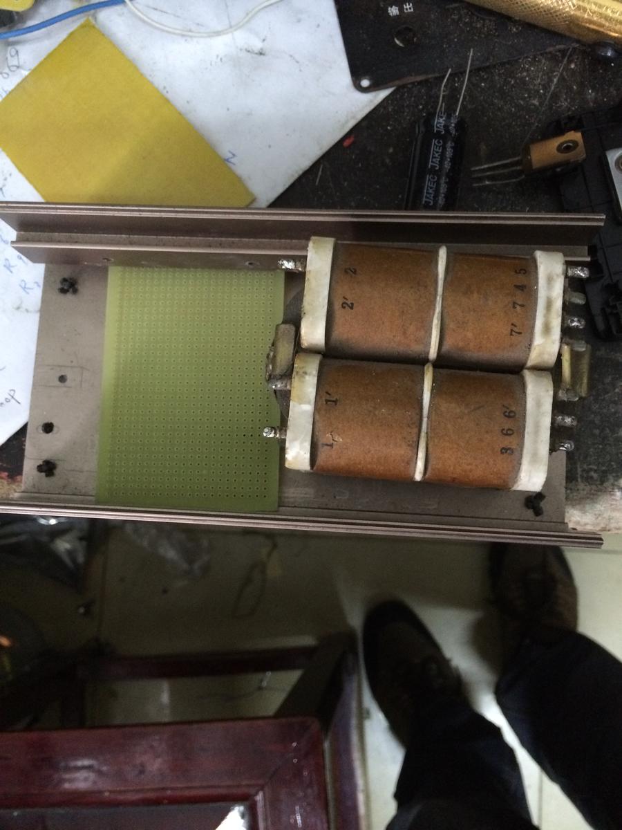

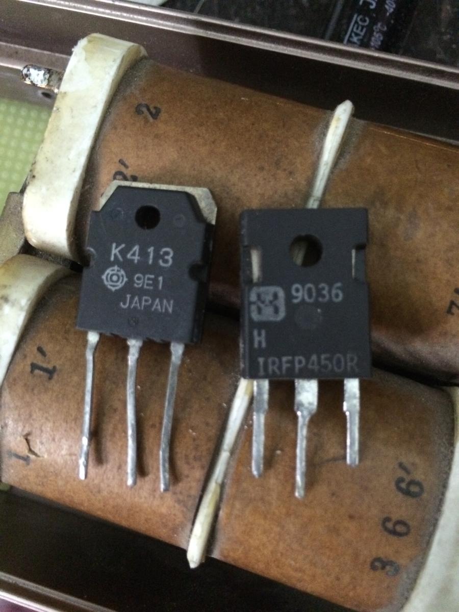

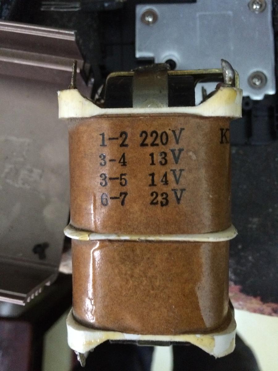

电路图是3啊哥的0-30V / 0-2.5A 稳压稳流可调直流电源,用的是下面的一张双电源供电的358,https://www.yleee.com.cn/forum.p ... 1%C1%F7%B5%E7%D4%B4  第三张图,变压器是原来的一个点钞机的,这个c变压器,可以改成双电源的,管子是图上的k413和irf450.场馆,能用不,这么该。空间有限想不用电压切换,在小电压是功耗会是多少w,谁算一下,谢谢

你这个变压器的功率可能不够吧?
3-4-5 是相互导通的两个绕组,6-7 是独立的绕组吗?
使用链接里那个电路,输出电压达不到30V,你这个变压器如果利用23V绕组,最高输出电压大概在20V。
IRFP450可以用,只是导通电阻偏大,大电流输出时压降会大一些。
