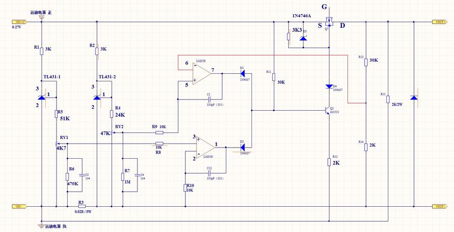

这是看的网友的图,
0-27V  0-10A  可调。
请教各位师傅,最高27V 和 最高 10A是怎么计算出来的。
能否给个计算公式?
输入最高35V怎么计算?
输入电流最高20A怎么计算?

非常简单,就是分压电阻比例计算。但需要一定稳压电源反馈控制原理,找一本稳压电源原理书看看就懂。

忽略电位器并联的1M电阻,则电压最大值=2.5*47/(47+24)*(30+2)/2=26.4788v,并联1M电阻后基准电压还有低,实际估计在26v左右,不是27v。
电流部分:如果忽略并联470k电阻,就是2.5*4.7/(4.7+51)/0.02=10.547A,并联470k后,实际应该是10A左右。
这个不用公式,理解后可以灵活计算。

为什么要忽略那两个电阻呢。那两个电阻起什么作用呢?

这个电阻并联后对分压影响不大,为了简化计算。可以先并联计算后再按上述办法计算。原理就是基准分压=采样分压。

并联电阻只是改变调节范围内的线性问题和接触不良时避免调节突变,一般用B型电位器不要并联电阻。

我按照你给的公式搭了一个仿真电路,但是好像不行。那两个电阻真不起作用吗
