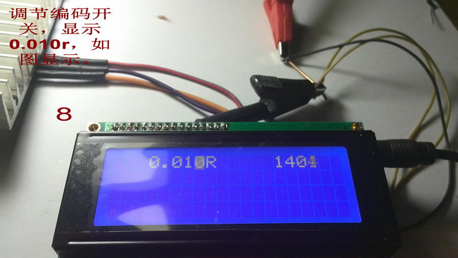

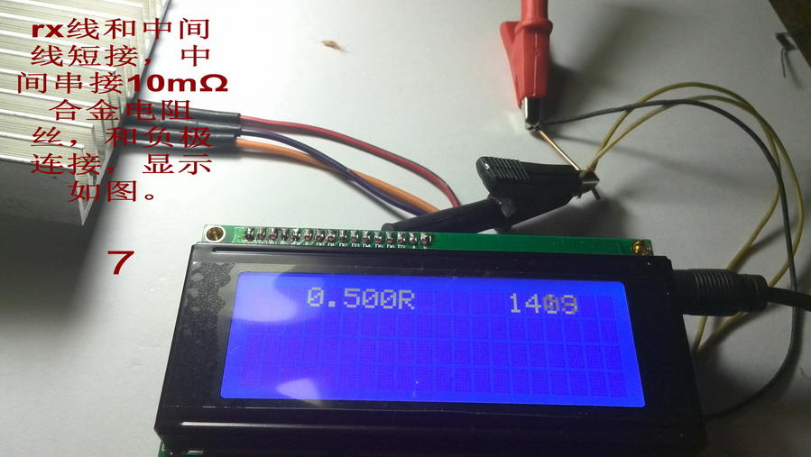

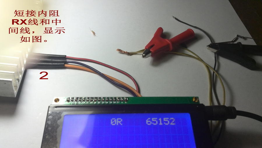

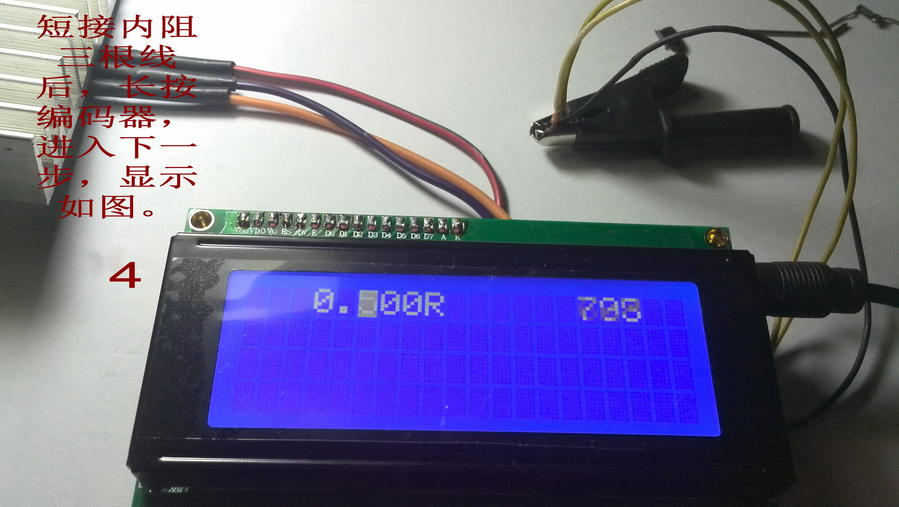

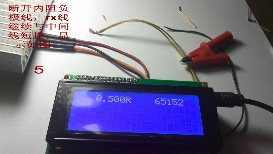

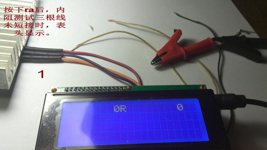

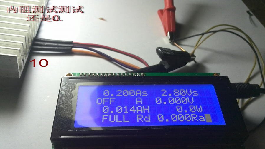

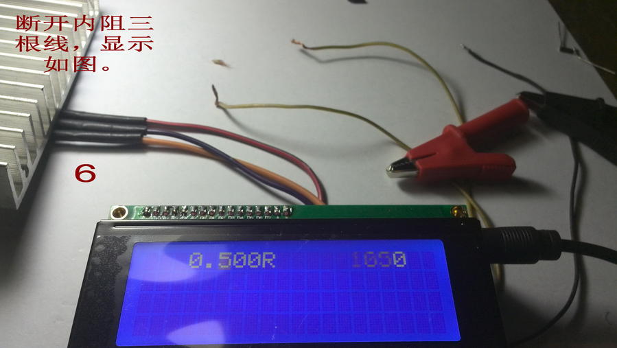

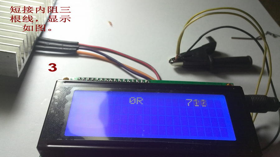

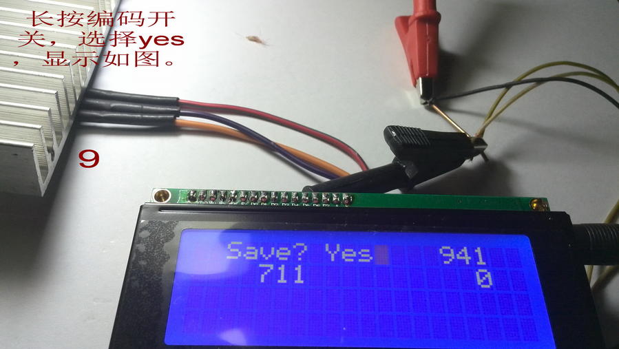

大家看图帮忙瞅瞅,谢谢。

发表于 2015-6-19 21:59 | 显示全部楼层
save完,最后一步是load ,然后再save ,关机,重启,哦了

 楼主| 发表于 2015-6-20 12:11 | 显示全部楼层
非常感谢,save完,确实没有load 后再save,今晚回家再试试~~~

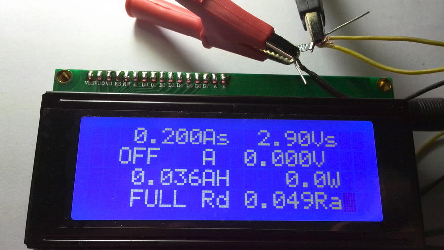

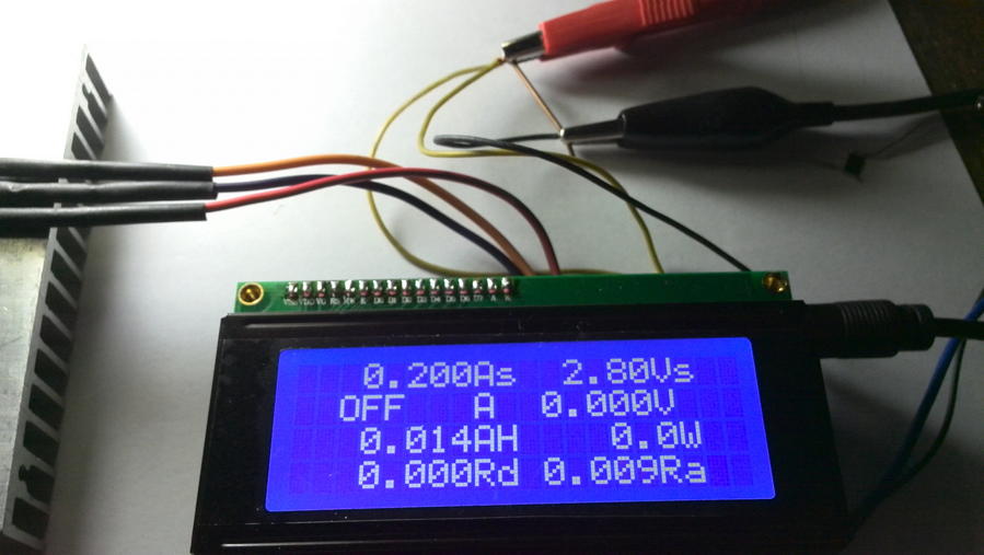

 楼主| 发表于 2015-6-20 20:43 | 显示全部楼层
按照你的步骤来,
果然哦了,
再次感谢~~~
