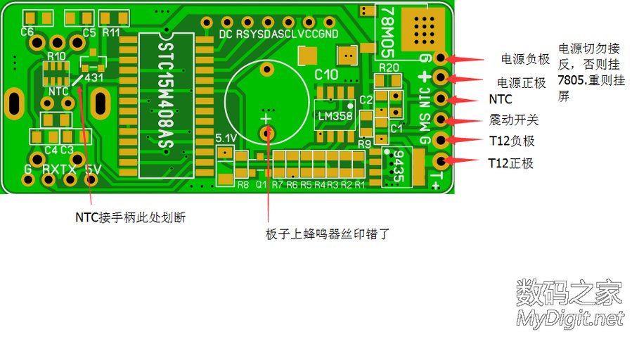

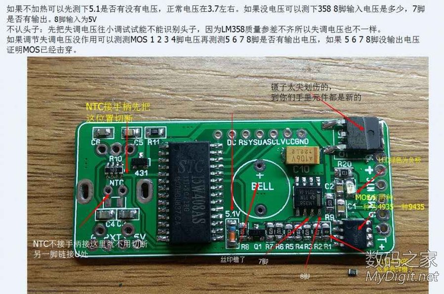

帮搂着帖出来——》》》板子没洗,焊工也是渣渣将就看吧。
