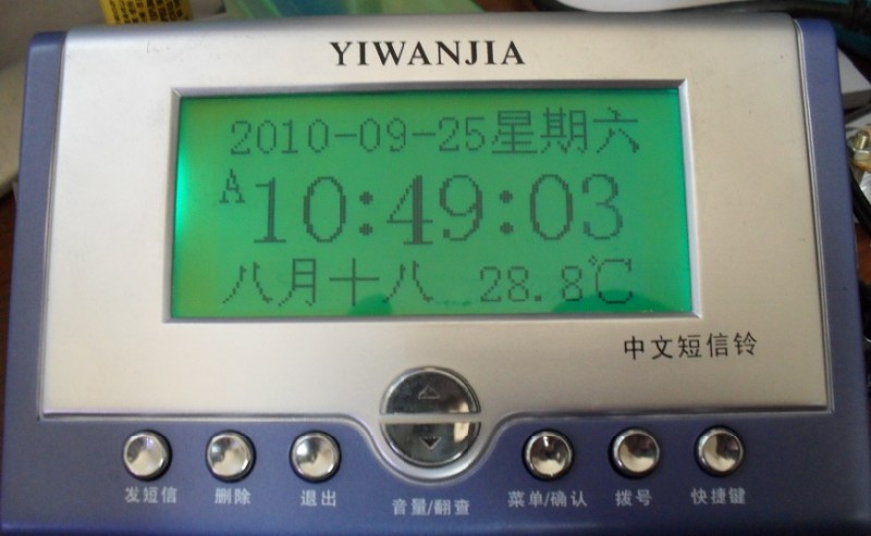

交作业了
发拉电容临时走失,暂用电池了

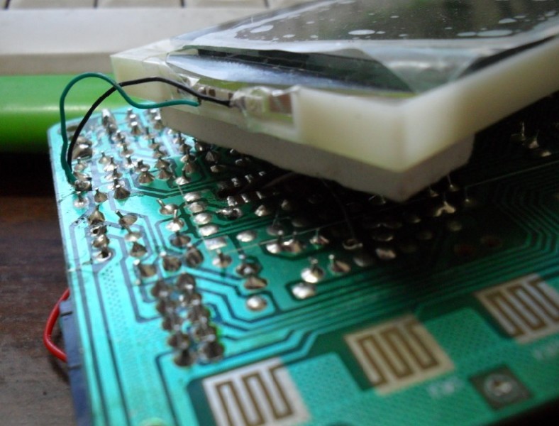

液晶屏是用双面胶粘在板子上的,如果强拆,可能造成损失。强拆下来将来也不好固定。
拆胶的简单办法是:喷点酒精,稍微泡一会,胶就能轻松拿下。
等酒精干了,还能恢复粘性。
看,板子上是不是很干净。液晶屏可以粘在新板子上,不用换胶。

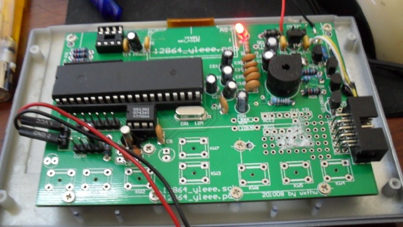

pcb上有一处错误,c28和c31不能接地。液晶屏的12脚也不是接地的。需要修改。
