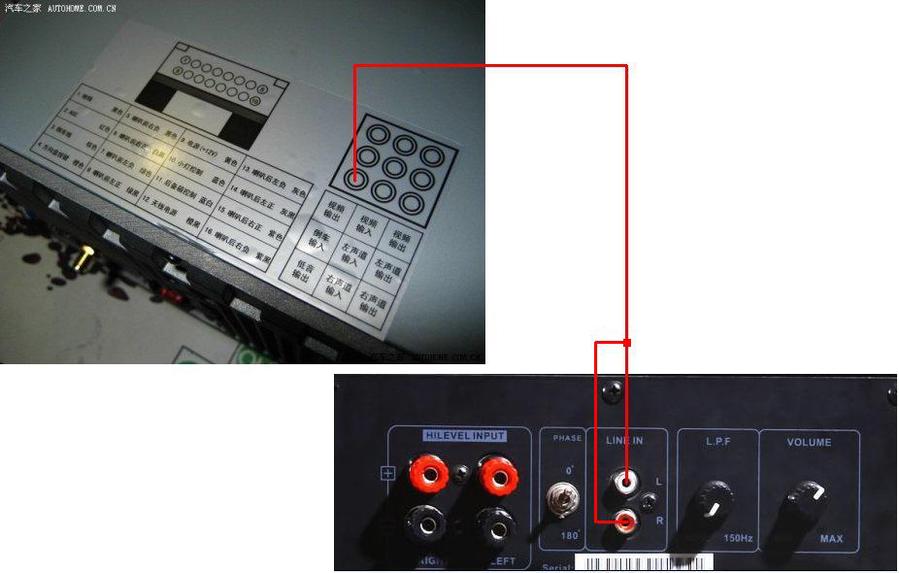

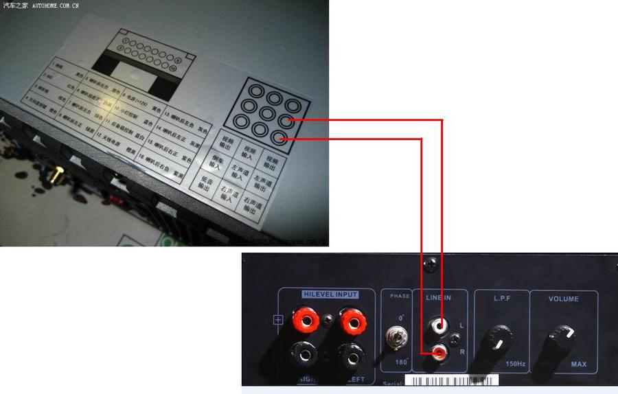

我不知道有些朋友是怎么理解我的问题的,造成答案离题太远。我的问题就是以下四种接法,哪种效果最好:

看了你的图明白了,这种接法最好选择线路输入功放最好,也就是你说的低音炮。音质相对来说好一点,没有前级放大的噪声。音源是什么,输入给你的低音炮就是什么。如果选择高电平输入,就是经过前级放大了的信号输入,一般当你的低音炮无法再放大音量的能力时可以选择。或者没有线路输出功能的音源配合时的一种无奈选择。个人拙见!我建议的接法,绿色线我帮你标了。

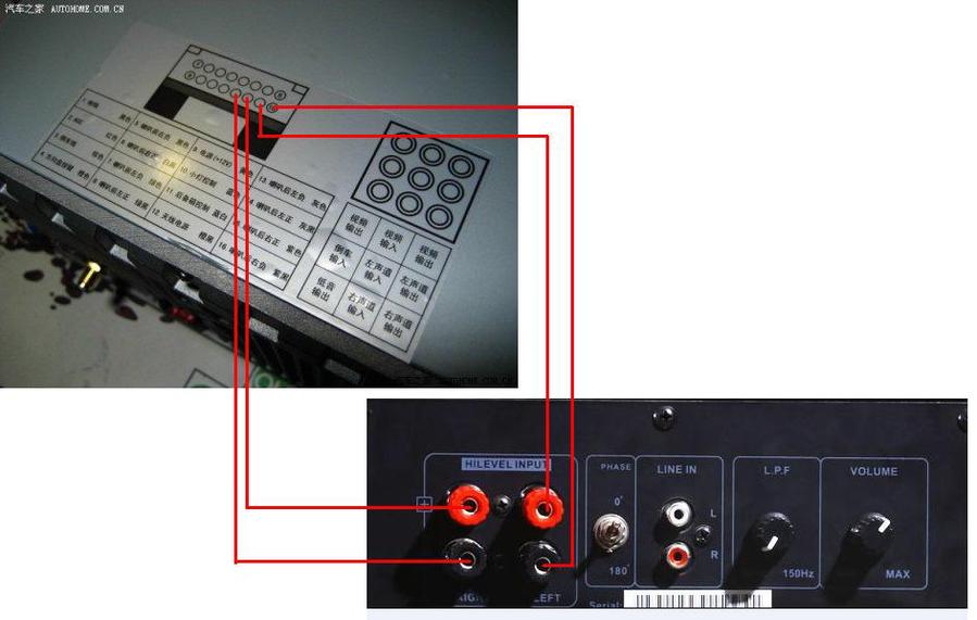

仅从高电平输入因增加了一级不必要的放大这个理论上来分析,确实是低电平输入好于高电平输入。
可是有人评测说高电平输入效果好于低电平输入方式,所以我才有了一楼的问题。

今下午按图3的低电平输入的方式接的,当时听了很久,一切正常,结果用车时一发动才发现问题:发动机发动后,一体机静音时,能听见左右主声道的喇叭有伴随发动机转速变化的嗡嗡声,看来网上别人说的高电平输入抗干扰强确实是个优点。
以前给功放加aux时也遇到过这个问题,当时为了增加aux,用5532做了一个混合器,把一体机来的音乐信号和aux混合后再送到功放去。接好后也是出现了很明显的嗡嗡声,噪声声调随发动机转速的变化而变化,处理了很久都没解决,最后没办法淘宝买了个全隔离的DCDC电源给5532供电才解决。
这次的嗡嗡声较上次的轻微,所以不打算去搞了,反正发动机一发动,基本上就是要行车了,行驶起来那个嗡嗡声也就被盖住了

可以用一颗村田的滤波器解决发动机干扰电源问题
