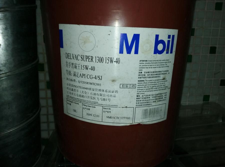

以前只有摩托车时用长城的柴油机油,现在有摩托车,汽车,汽油发电机,全部用18L的美孚黑霸王TM 15W-40,一桶用尽家里的所有设备,便宜量又足,18L才300元不到,用柴油机油十几年了,从长城到美孚,从来没有因为机油的问题修理过发动机,或许是我运气好,或许是我保养好,机油更换及时,也更换的比较频繁。看到网络上很多说美孚黑霸王TM 15W-40是柴油车用的,不能用在轿车上,我笑而不语,个人认为,发动机的机油只要不买到假冒的,只要机油不会加的太多或者过少,及时更换机油,发动机就不会给你添麻烦。
注:机油几乎都是我自己更换,少部分自带机油到维修店更换,到维修店更换是为了更换机油滤清器。
下图是真相,虽然包装不一样,但型号是一样的。
高性能柴油发动机油
美孚黑霸王TM 15W-40是一种高性能柴油润滑油,它可为在严苛条件下运行的高速路与非高速路应用提供卓越的发动机保护。埃克森美孚推荐美孚黑霸王TM 15W-40用于商用车运输、矿业、建筑、采石及农业领域的广泛重型应用与操作环境。
埃克森美孚推荐其用于:
  • 欧洲、日本和美洲制造商生产的自然进气与涡轮增压柴油动力设备
  • 公路用轻型及重载卡车
  • 非公路用工业,包括: 建筑业、采石、采矿业和农业

灰喜力全合成,5w-40(270)+机滤(50)+30人工费,1万换一次。楼主的柴油的润滑油我真不知道能不能用在汽油车上。
发表于 2015-6-24 13:25 来自手机 | 显示全部楼层
如果包装上只标有API S*(*代表一个英文字母)的是汽油车用的汽油机油。如果包装上只标有API C*(*代表一个英文字母)的是柴油车用的柴油机油。若包装上标有API S*/C*或C*/S*,是适用于混合车队的柴汽油两用机油,一般来说:S在前的更适合汽油车,C在前面的更适合柴油车。——————故老王的润滑油理论上汽油发动机和柴油发动机都适用。
