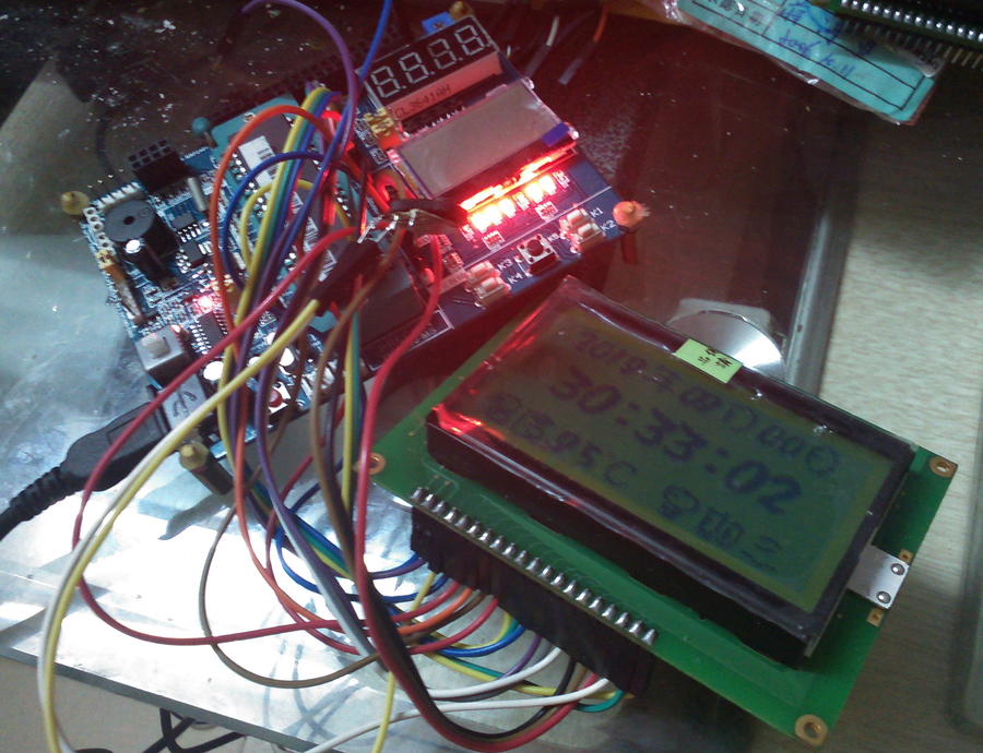

发表于 2015-6-28 01:13 | 显示全部楼层
c没有,我不会,你电路接不对吧,我图片那个12864要负压的,18脚到3脚用个10k电位器连起来
发表于 2015-6-28 01:19 | 显示全部楼层
上个图你看,资料都是网上找的。
 楼主| 发表于 2015-6-28 01:21 | 显示全部楼层
好吧,把你的电路器接线图拍个图给我看看。我下了你的HEX文件,一样是没显示,估计就是你说的问题了
