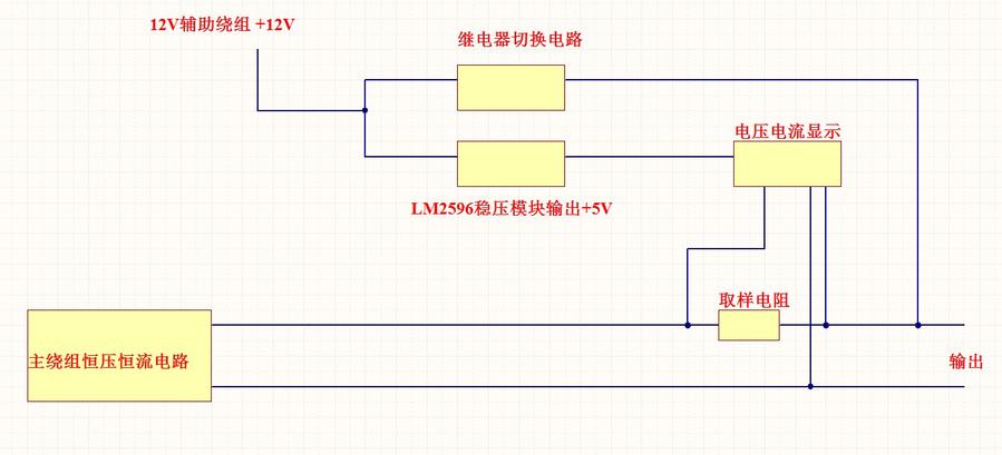

gandalf 发表于 2015-6-29 10:59
次级设计12V,实际有13.5V左右,整流后有十七八V伏左右如果不能用7812,我就用电阻降压就行。这是继电器 ...
那你的基准电压从哪里来?
 楼主| 发表于 2015-6-29 11:15 | 显示全部楼层
3AG1 发表于 2015-6-29 11:01
那你的基准电压从哪里来?
12V给继电器绕组切换电路供电,基准取电源输出端,直接套用您的电路。
测量输出电压和电流也是用这个12V供电。
我之前的电路LM2596是取的主电路的电源,测电流电压,也挺准的。

发表于 2015-6-30 12:34 | 显示全部楼层
测量输出电压和电流也是用这个1 ...
你还是没看懂继电器绕组切换电路的工作原理。
7812提供继电器的工作电源,同时又给电压比较器提供基准电压。
即使你不用7812,也必须要有一个12V的基准电压。
 楼主| 发表于 2015-6-30 15:12 | 显示全部楼层
7812提供继电器的工作电源,同时又给电压比较器提供基准 ...
我明白的。要得到12V应该很容易,况且电路的电流不大。应该足够了
 楼主| 发表于 2015-6-30 15:19 | 显示全部楼层
我懂你说的基准了是什么意思了。变压器次级空载电压13.5V,整流滤波后将近20V,直接用7812就行了。我试过了,没有问题。
 楼主| 发表于 2015-6-30 15:21 | 显示全部楼层
我画的板子上也是用7812的。画完了给您看一下。不是我没看懂电路原理,是把你的话理解错了。
发表于 2015-6-30 16:32 | 显示全部楼层
gandalf 发表于 2015-6-30 15:19
我懂你说的基准了是什么意思了。变压器次级空载电压13.5V,整流滤波后将近20V,直接用7812就行了。我试过 ...
你现在测量的是空载电压,带载后输出电压会下降的。
另外你没有考虑交流电网会有波动,一般设计时按照10%波动计算。AC13.5V往下波动时,带载后的输出电压就会较低,7812上的压差不足。
 楼主| 发表于 2015-6-30 17:02 | 显示全部楼层
另外你没有考虑交流电网会有波动,一般设计时按照 ...
测量电流电压的电路,总电流很少很少。
我现在带4个12V继电器一点问题也没有。
电网电压波动没有考虑到,我这边的电压只高于220V。几乎没有低于220V的时候。
 楼主| 发表于 2015-6-30 17:10 | 显示全部楼层
就电源这一块来说,您说的是理论数据,但是实际上我测试能达到要求。测量电压电流的分路电流最多才几十毫安,而我买的继电器,额定电压12V,您的电路用三个继电器就够了,我带四个。也能正常工作,7812输出端 11V以上
