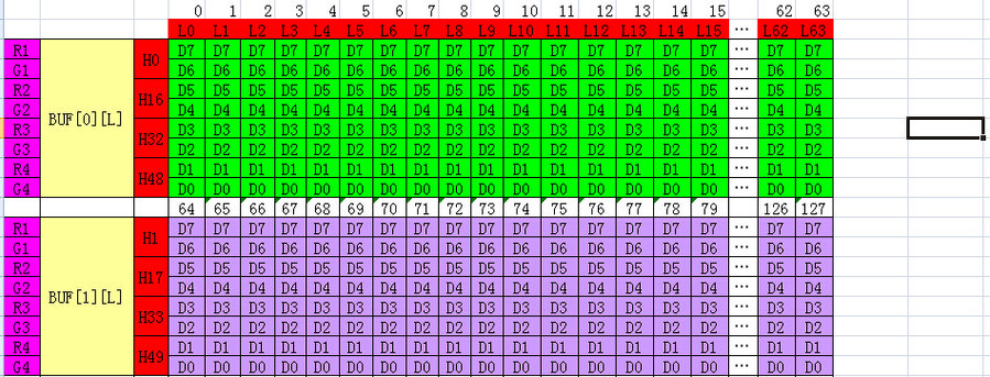

可以逐列输出,对于64*32的屏单片机8个端口一次可以输出2个点的数据,如:D7-R1,D6-G1,D5-G1,D4-G2,速度比串行驱动快4倍,但是这样驱动直接输出数据还好,要是开辟缓存驱动,会浪费一半缓存空间,要是驱动64*64的屏就刚好。给你一个使用显存列输出的数据排列表,根据这个表你可以找出画点的关系式,L0-L63为列号,H为行号,R、G为数据扫描线,Buf为缓冲数组,0-191.....为缓冲空间字节排列顺序。
