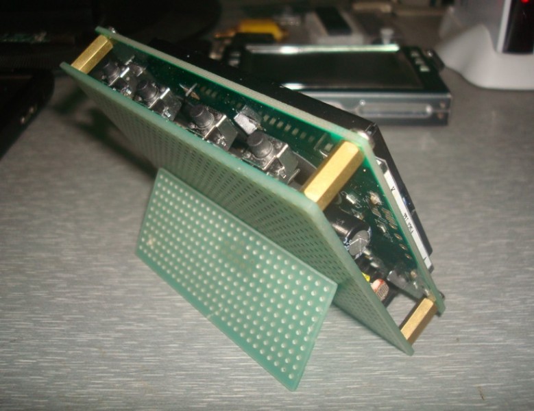

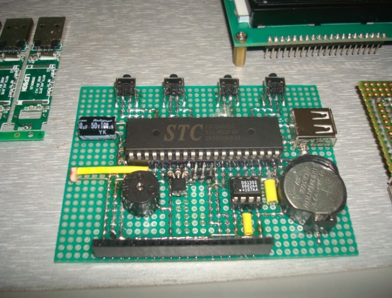

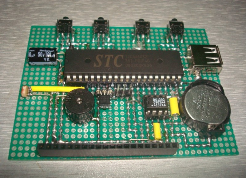

前段时间做过一个FT4了,FT4时钟还是比较实用,一直在使用中。 今天,突然想到一种新的焊接方法,也使电路更整洁,更美观,因为当手拿起FT4时钟的时候,手会碰到焊点或线路时,有时候会使时钟显示出错,所以想把焊点和线路都隐藏起来,于是就焊了一个, 因为前面有焊过一个了,对线路比较了解了,所以花的时间也不多,半天把它焊好了。 我这样焊接,不但把焊点隐藏起来了,元件也隐藏到中间了,这样更美观,还可以挂在墙上,不会碰到元件,因为后面是平的, 光敏电阻也改到了左侧,这样,挂到墙上后,也不影响控制背光,我的USB供电插座放到了右边,因为我的电源插座在右边,这样改了之后,方便我使用。USB插座放到右边了,那我的按键也要改一下,现在是改到顶部来了。我做的两个版本的都是支持在线下载的,不用拔下单片机下载程序,直接就在板上下载就行了,因为如果修改程序后,要烧程序进去试验时,要反复下载,如果拔下单片机再下载,这样就麻烦多了,哈哈~~~~
在此,也感谢杜老师免费送给我一个正式版的HEX文件,正式版的程序里,多了个校时程序,这样可以使走时更准确。
下面分享一下过程:

四个铜柱只固定了一头?没看明白。
 楼主| 发表于 2010-9-26 23:31 | 显示全部楼层
好手工,赞一个!
四个铜柱只固定了一头?没看明白。
c.pc 发表于 2010-9-26 23:19 https://www.yleee.com.cn/images/common/back.gif
    对,板上还没打孔,哈哈,打四个孔上螺丝就行了,但我为了拆方便,所以没有做,
就是这样插上屏后,很很紧了

时钟上的洞洞板质量真好,哪买的,能PM个吗
 楼主| 发表于 2010-9-27 07:14 | 显示全部楼层
苦行 发表于 2010-9-27 01:40 https://www.yleee.com.cn/images/common/back.gif
这板相当贵的,28元一块,哈哈,不过很大块
我买回来主要是用在DM21上的:https://www.yleee.com.cn/viewthread.php?tid=4356&page=1&extra=#pid61166
后来剩了一小块,刚好做FT4了
发表于 2010-9-27 09:26 | 显示全部楼层
看了楼主两个制作很漂亮,赞一个, 顺便问一下您的洞洞板是怎么切割的,边缘这么光滑啊. 感谢.....
是什么工具.那买的.给个连接吧.

时间长了,按键未必能经得起考验,还是再加固一下的好,其他元件的焊盘估计不容易掉
 楼主| 发表于 2010-9-27 16:15 | 显示全部楼层
是什么工具 ...
yanxinboy 发表于 2010-9-27 09:26 https://www.yleee.com.cn/images/common/back.gif
是用栽纸刀割的,然后用小挫刀挫平
