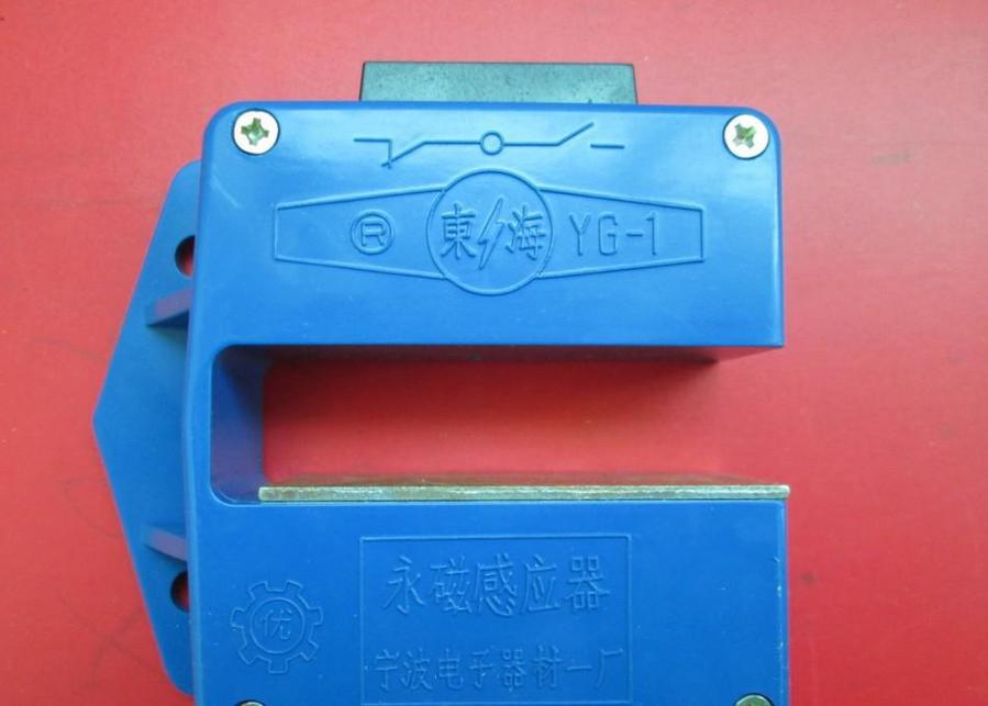

如图所示的是一种永磁感应器,  只有两根线的,是串在电路中的,作用应该是相当一行程开关,直流电阻很小,可能只有风欧的,在这个感应器的U型结构内有一块铁块,随着机器的动作上下运动.请教,这个感应器是否在铁块运动到U型内部时它就会相当一个开关断开吗?

一边是磁控管,另一边是永久磁铁,当在中间插入铁片时阻隔了磁场,磁控管失磁而动作。就是一个常开和常闭开关。

看错了,这个中间过一铁块可断开!

与红绿灯下,有线圈,检测车辆位置是否踩线,原理累似

在离线测试时,将一块铁块放在U型里面,测它的两端电阻没变化,这是否说明这个感应器坏了?谢谢!
还有,象这个一般最大电流多大?

这个工作电流应该有标注,干簧管的工作电流一般不大,最大的一般也就1-2A,一般用作检测的大概就是几十毫安,可以带动中间继电器来工作
