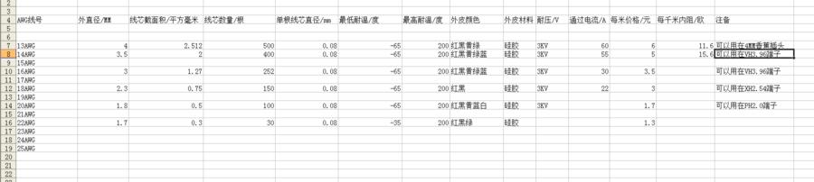

这继电器本来就预给更换的,你还焊死?
那种插头可以过30a的,本来设计用接插件就是比焊接可靠,用多股硅胶线。不过要投资把钳子。

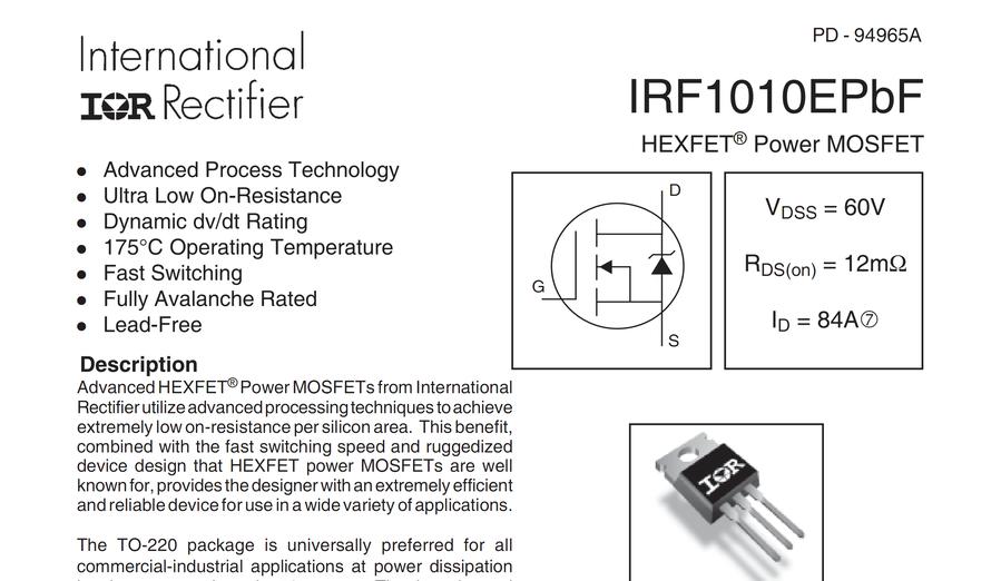

发表于 2015-6-30 23:59 | 显示全部楼层
irf1010e,12毫欧电阻,
mos管容易感应击穿,击穿后是短路的,一般用10v驱动,高了会损坏,
irf1010e.pdf
231.81 KB, 下载次数: 104, 下载积分: 一乐金币 -1
