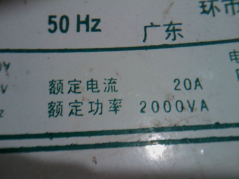

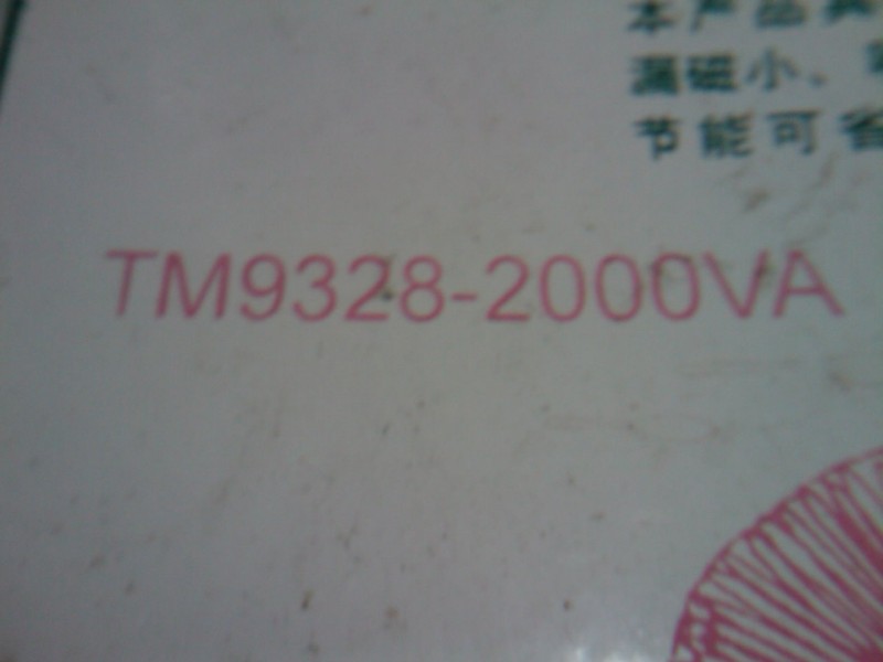

朋友那有一台环牛变压器,220变110V   想跟他买。
只是不知道要怎么计算功率 和 待机耗散功率。转换效率。
特来坛里请教各位师傅!
1:不知道这个环牛大约值多少钱,想跟他买 俺心里也好有个底。
2:变压器是用在 进口空调110V上面的。2匹空调。
   变压器重量6.2KG   12.4斤。
3:待机耗散功率有公式可计算吗。
4:环牛变压器的转换效率一般在那个范围内。
4:像这个环牛,大约可值多少钱。
因为还没付钱,所以不敢拆变压器。变压器现在在我家里。
不知改变 次级绕组 用在GamdF兄的M8电源,2000W功率。怎么样呢?
发表于 2010-9-29 11:00 | 显示全部楼层
2000VA, 都写着了...

发表于 2010-9-29 12:11 | 显示全部楼层
空载待机功率与变压器的铜、铁损有关,最好是用电度表实测。
发表于 2010-9-29 13:37 | 显示全部楼层
这是自耦变压器吧,不适合做隔离电源【M8电源】
发表于 2010-9-29 13:38 | 显示全部楼层
这个应该是自耦环变,用在M8电源上,不怕烧鸡鸡啊?
发表于 2010-9-29 13:39 | 显示全部楼层
另外好像这玩意很多铝线的......
 楼主| 发表于 2010-9-29 14:31 | 显示全部楼层
回复 5# 社建电子
   只有3根线,应该是自偶降压变压器了,非隔离的。
    初级绕组不动,增加多抽头的次级绕组,不知道可不可以用,好像隔离的效率会低很多。
    变压器是铜线的,很粗,不知道有没有收购的价值呢?
发表于 2010-9-29 16:41 | 显示全部楼层
如果是废品架还是不错,前提是你自己有足够的动手能力。这个东西拿回来你还要自己增加次级绕组,想功率大点最少要1.5的漆包线,次级电压如果是2匝每伏,绕30V你就得绕60圈,需要漆包线20多米,别人一般不会散卖漆包线,动手能力稍差点很容易吧漆包线弄伤,通电试机会出现杯具的。
发表于 2010-9-29 21:34 | 显示全部楼层
好像就是给日本进口电器用的变压器了。。我记得以前新的好像是150元,应该比这个价低~
