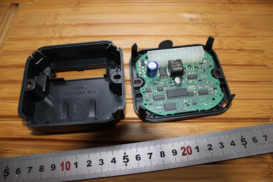

斯柯达报警器主机,带一个 VND600SP双路固态继电器和一个大电流的tyco的继电器

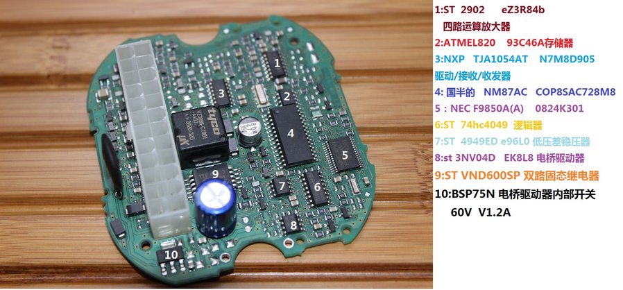

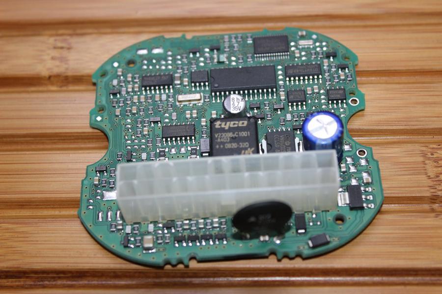

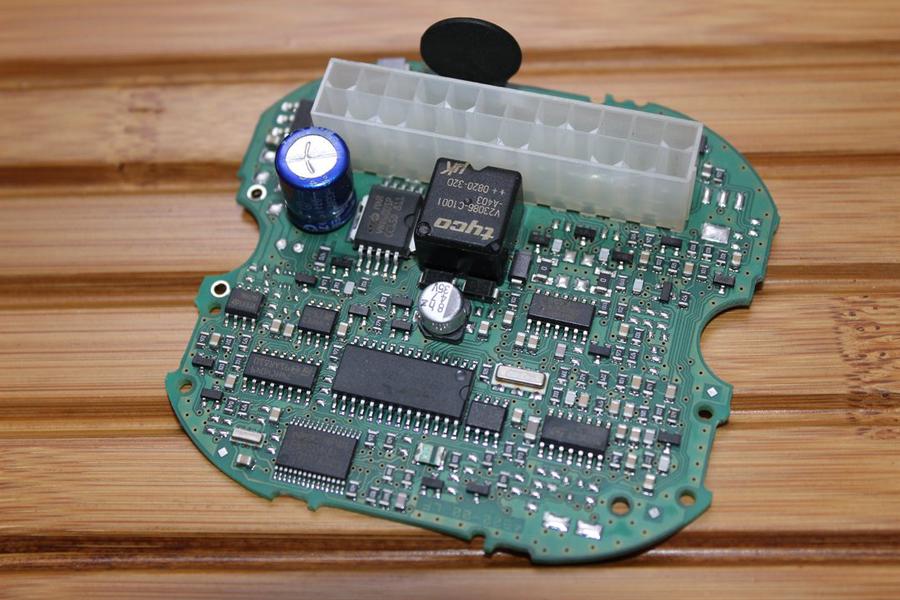

主控室什么呢?其它芯片的型号?
 楼主| 发表于 2015-7-10 21:52 | 显示全部楼层
ghosthd 发表于 2015-7-5 12:27
主控室什么呢?其它芯片的型号?
1:ST  2902      eZ3R84b
   四路运算放大器
2:ATMEL820    93C46A存储器
3:NXP   TJA1054AT    N7M8D905
驱动/接收/收发器
4: 国半的   NM87AC   COP8SAC728M8
5:NEC F9850A(A)    0824K301
6:ST  74hc4049  逻辑器
7:ST  4949ED e96L0 低压差稳压器
8:st 3NV04D   EK8L8 电桥驱动器
9:ST VND600SP 双路固态继电器
10:BSP75N 电桥驱动器内部开关
     60V  V1.2A
