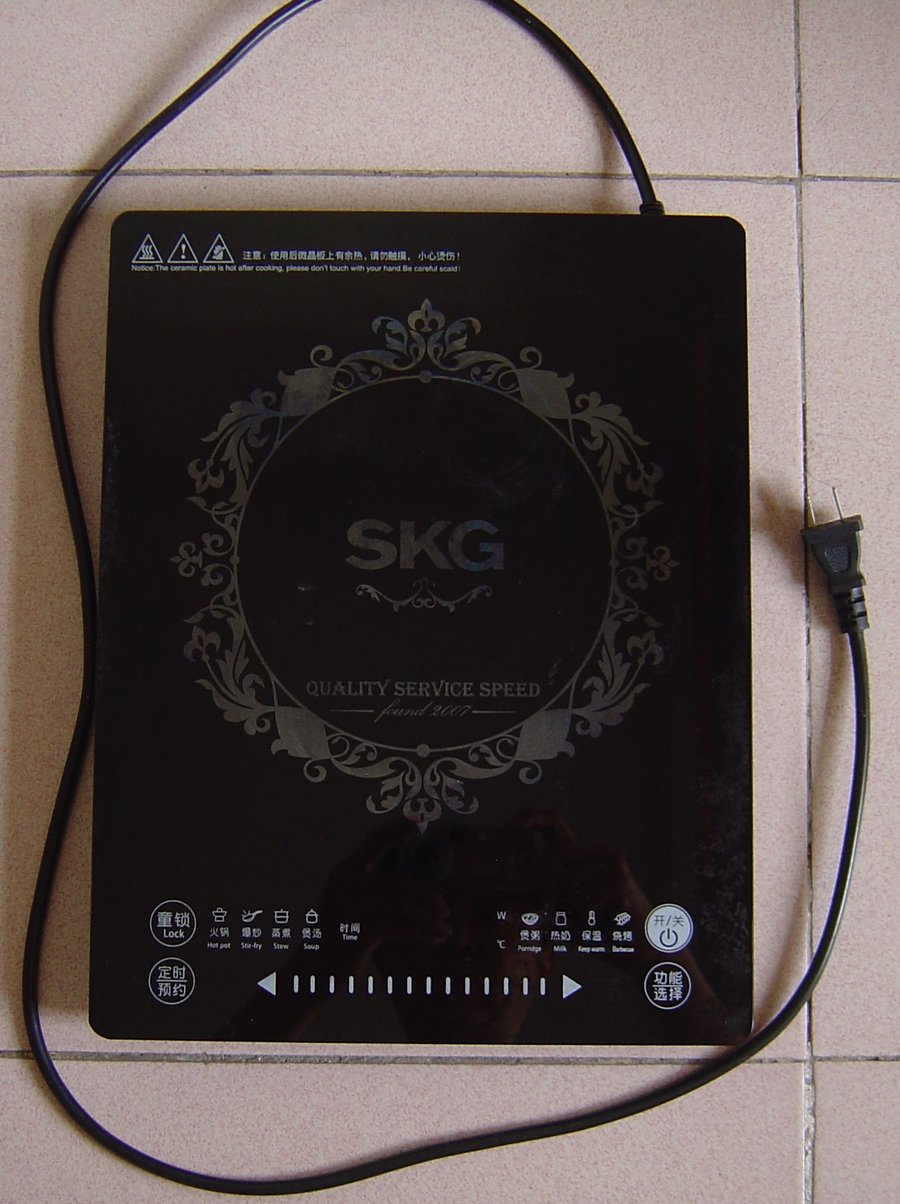

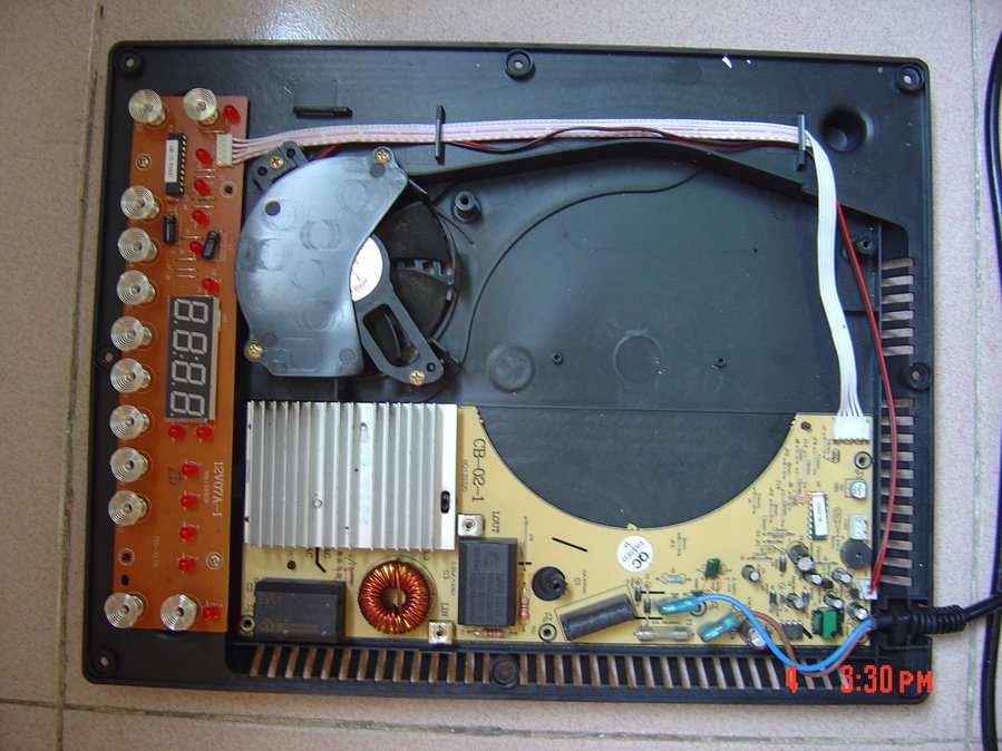

 楼主| 发表于 2015-7-6 23:37 | 显示全部楼层
SKG15102电磁灶外形图片:
外形
外形
内部电路板:
内部电路板
内部电路板
发表于 2015-7-6 23:48 | 显示全部楼层
很可能是检锅电路的问题。
发表于 2015-7-6 23:50 | 显示全部楼层
另外你再查查那几个大阻值的电阻(100K以上的)是否有开路的。

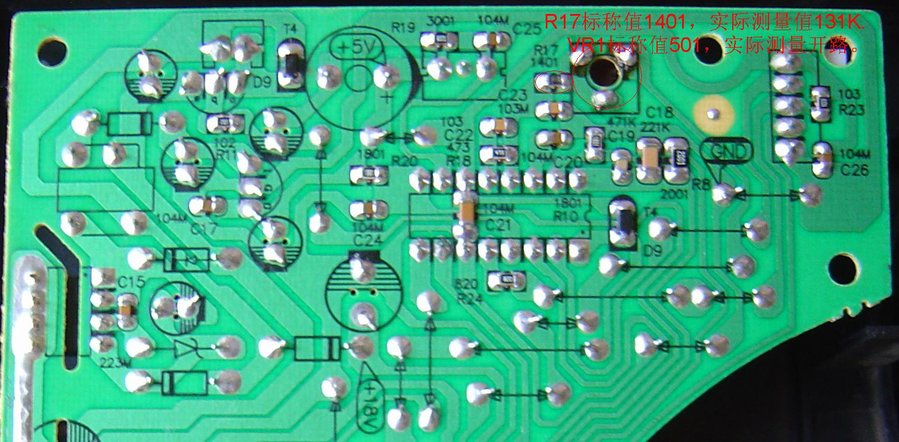

 楼主| 发表于 2015-7-7 10:54 | 显示全部楼层
检查发现R17,标称值1401,实际测量值131K,目测无异常,用高倍放大镜看电阻饶了。位置见下图:
第二、第三故障点
第二、第三故障点
贴片元件不好找,正在找元件.....
 楼主| 发表于 2015-7-7 22:23 | 显示全部楼层
找不到合适的贴片元件,暂用一个1.3K的金属膜电阻代替。开机试验正常,实测电流8.5A,将VR1电阻调到最大,电流电流显示9A,看来1.3K的金属膜电阻选小了。先用着,待找到合适的1.4-1.5K的贴片电阻再更换。
再次感谢大家的分析和帮助,谢谢。
